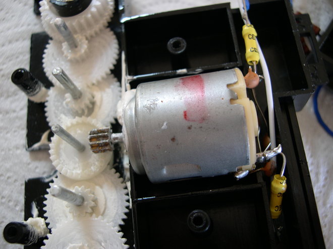

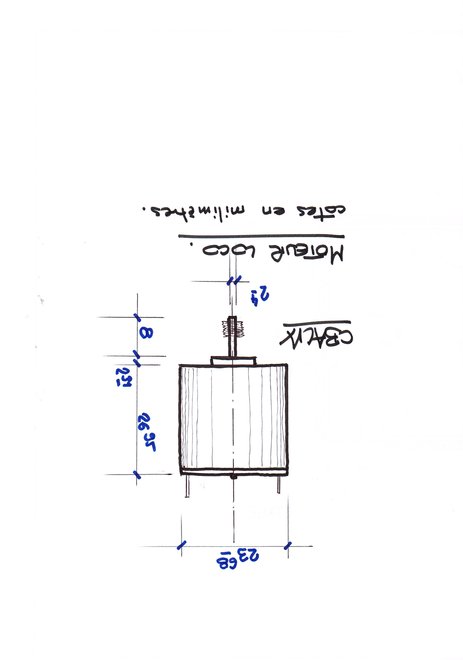

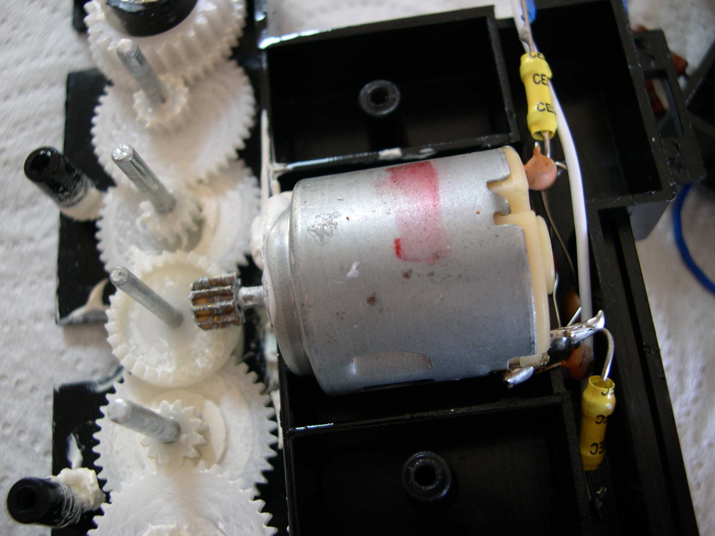

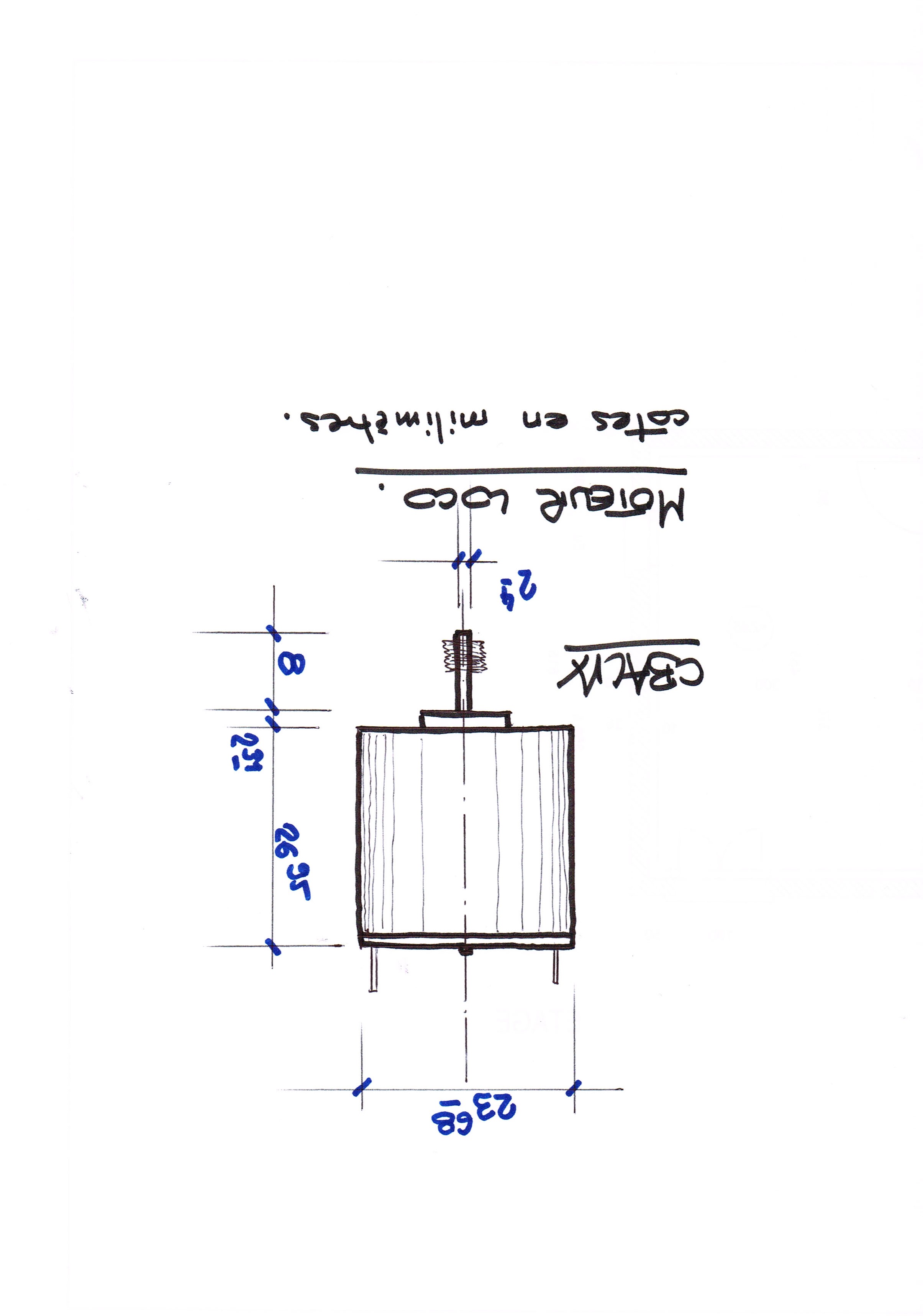

Bonjour Saboul,
Merci de tes remarques et propositions.
Ci joint des images qui pourront, peut-étre utiles pour le moteur. Je reste en 9 volt.
Les diodes et résistances je ne sais à quoi elles servent.
Il n'y a pas de fixation pour le moteur, ça je peux adapter avec un support en carte plastique.
Merci

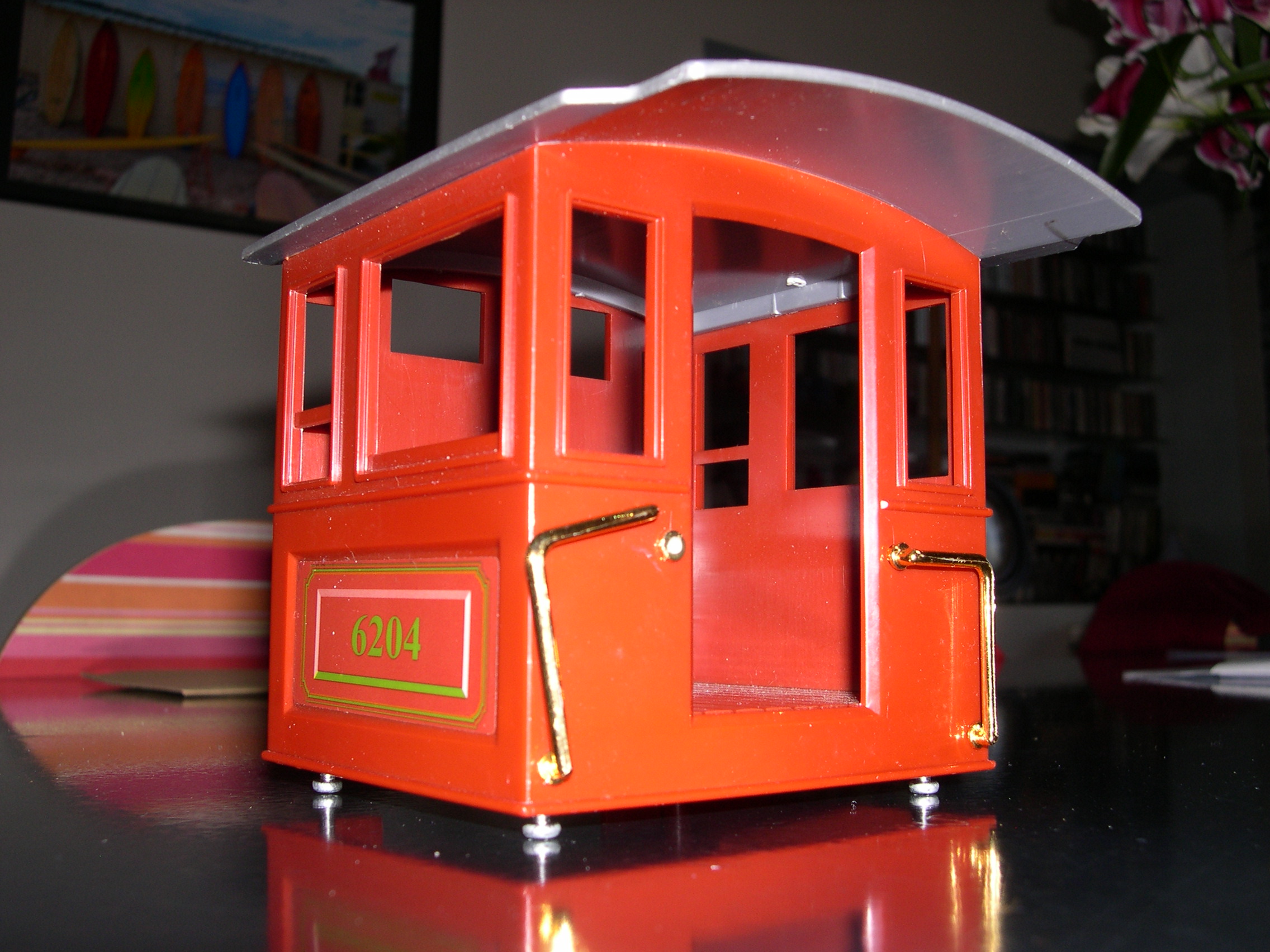

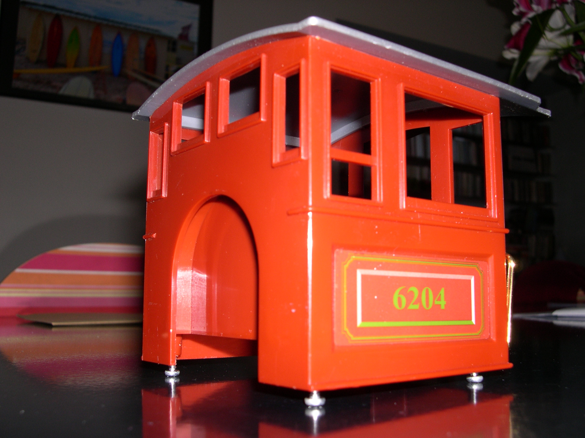

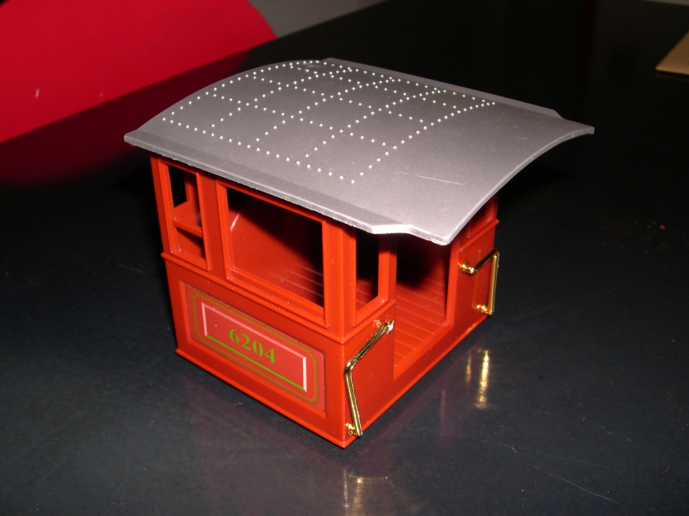

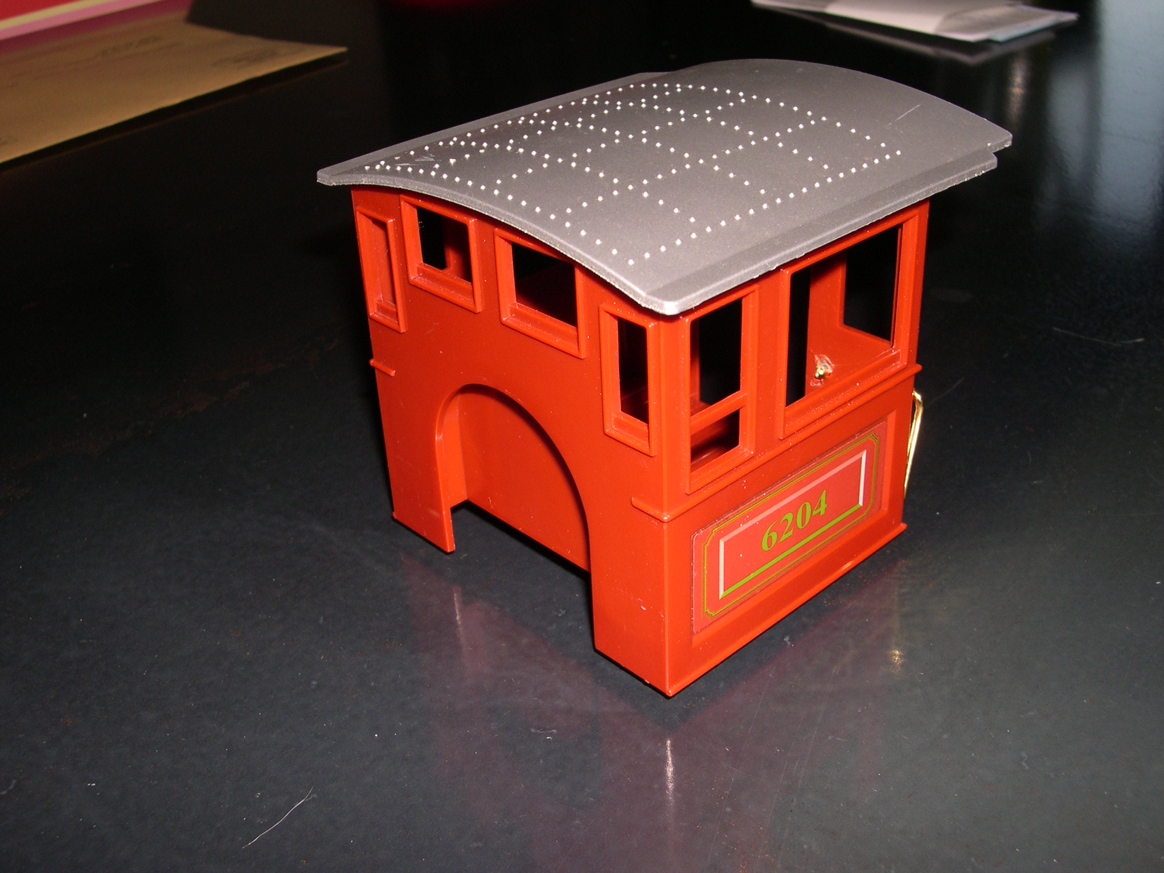

MODIFICATIONS-
la cabine telle qu'elle est à ce jour.
Je pense la refaire complètement en bois.(je ne pense pas, je la refait)
Je ne vais garder que le toit, qui sera retravaillé.(si j'arrive à le décoller)
A suivre
Merci à vous.

Sur les photos précédente du moteur et des pignons, il y a une sorte de graisse blanche.
Je l'enlève ou je la laisse ?

Laisse la graisse, ça ne peut surement pas lui faire du mal.

Pour le moteur j'ai plongé dans le tiroir a moteurs , je suis un peu surpris de tes cotes mesurées qui ne sont pas celles qu'on trouve le plus souvent dans les jouets .
Le plus souvent le diamètre est de 27 mm et la longueur de 37 mm et l'axe de sortie fait 2,25mm et non 2 pour pouvoir entrer a force le pignon plastique . C'est par exemple les dimensions du Speed 400 de chez Graupner alimenté en 7,2v mais qui en supporte près de 12 en usage intermittent .C'est un moteur assez puissant et rapide pour sa taille largement utilisé en modélisme naval , auto ou train .
Regarde si ça peut rentrer .
Pour ce qui est de la graisse blanche , tu peux la virer , c'est une habitude des chinois qui aiment bien graisser le nylon qui n'en a pas besoin . Mais elle peut rester .J'ai vu deux résistances branchées en série sur ton moteur , tu pourrai en virer une et voir la vitesse , au besoin virer la deuxième si tu veux tourner plus vite .Le moteur supportera .
