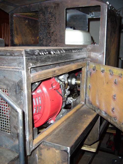

là je ne parle plus d'arrondis, mais ces bordures de capots ont réclamé 7 profilés différents, soudés et meulés ( pas de mastique, ça pue!!!! :rod_siflet :H1 )

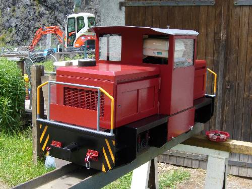

Non c'était lors de la construction de mon petit Tm 26 ( avant d'être électrique il était motorisé par un honda GX 200 et accouplé à une boite eaton ).
Sa première sortie après peinture
