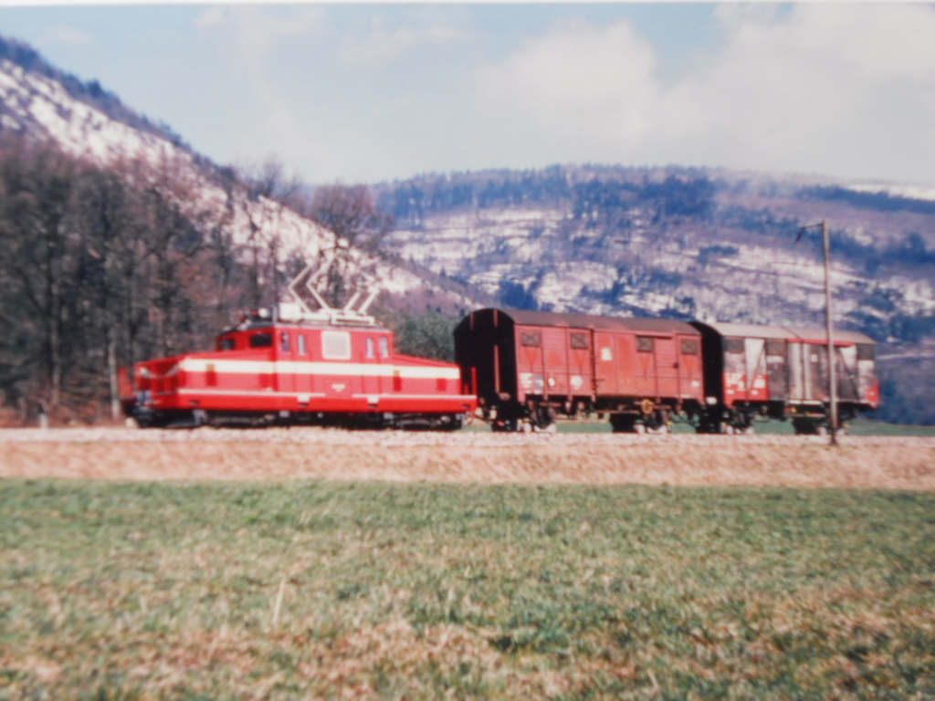

Incontestablement le "croco" de l'YSC et je crois que je suis pas le seul!
D'ailleurs Bémo 299 l'a superbement réalisé en IIm
Mais je pensais, il y a peu, à une motrice type CF du Salève, dans laquelle le conducteur prendrait place et on pourrait même envisager la crémaillère...

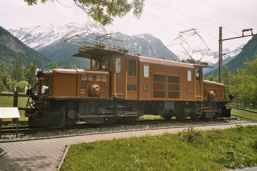

Et tant qu'on est dans les "crocodiles" une petite Ge 6/6 I des RhB, c'est pas mal non plus....
Ge 6-6 I 407 Krokodil ». Sous licence CC BY-SA 3.0 via Wikimedia Commons

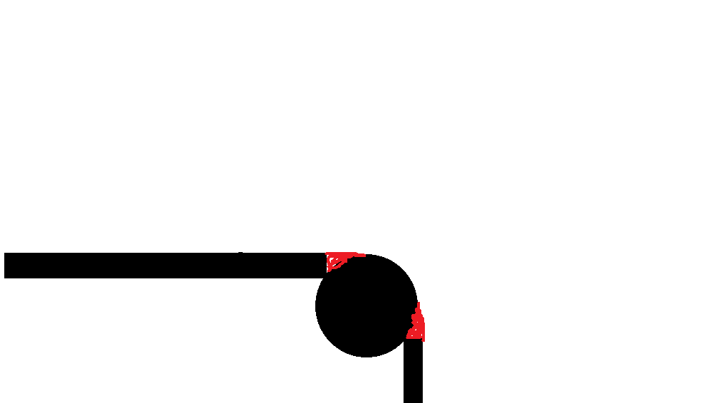

En rouge les soudures meulées.

Dans mon idée, je voulais réaliser le modèle réduit du véhicule. J'entends par là, un engins capable de tirer 5-6 personne pour me faire plaisir et surtout un réduction 1/8ème de l'engins. Dans mon idée il doit être la copie conforme du véhicule de base. Je n'envisage pas de l'exploitation intensive type SVP avec.
Ton dessin reflète bien la solution envisagée. Mais pour "un gars du métiers" c'est pas pensable de jouer au pifomètre la construction tubulaire de base. Qui dit soudure dit chauffe. Qui dit chauffe dit dilatation et rétractation de matière -> donc, déformation... Tu joues sur de la 3D et d'expérience personnel et professionnel, il faut bien bien bien réfléchir ou tu soudes et surtout dans quelle sens. La structure tubulaire est déjà un enfer à souder "juste" si dessus tu soudes des tôles qui bombe autant rien faire. Surtout que je maîtrise pas les technique de carrosserie (point de chauffe et dressage au tas). Et après, faut encore trouvé les billes non trempée pour les arrondis au 4 coins du châssis et des capots. Je prend le train tout les jours et le vois très souvent à la gare pour me trituré l'esprit à ces problèmes.
Dans mes premières réflexion, je voulais que le châssis supporte les bogies et que la partie caisse soit démontable pour atteindre la partie électro-mécanique qui serait dans les capots du véhicule. Les batteries aurait été logée dans la partie "cabine". Mais la aussi pour avoir un joint de caisse le plus propre possible c'est juste CaCa...
Ce qui m'a arrêté, c'est que les plans d'origine sont introuvable. Et que dans les divers livres que je possède, il y a des irrégularité dans les dessins.

Messagepar rail cassé » 09 07 2015 à 21:00
Yoyo a écrit:Dans mon idée, je voulais réaliser le modèle réduit du véhicule. J'entends par là, un engins capable de tirer 5-6 personne pour me faire plaisir et surtout un réduction 1/8ème de l'engins. Dans mon idée il doit être la copie conforme du véhicule de base. Je n'envisage pas de l'exploitation intensive type SVP avec.
sauf que tu n'utilises pas du tube, mais du rond plein!!!! #B5
