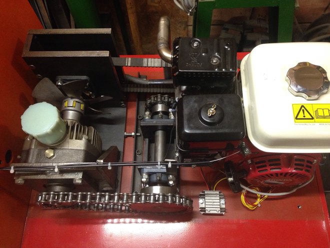

Suivant le matos utilisé c'est forcément différent .
Avec un groupe Eaton , il faut un moteur , une courroie , le groupe (qui fait pompe et moteur) et des chaines
Un câble au bout d'un levier commande le groupe Eaton et un autre petit cable commande les gaz du moteur
C'est tout pour la plus simple des installations hydrauliques
Maintenant si on veut utiliser une pompe et un ou des moteurs séparés ça se complique un peu et il faut des flexibles .

Pour illustrer les propos de saboul voici une vue de la transmission eaton de ma loco
