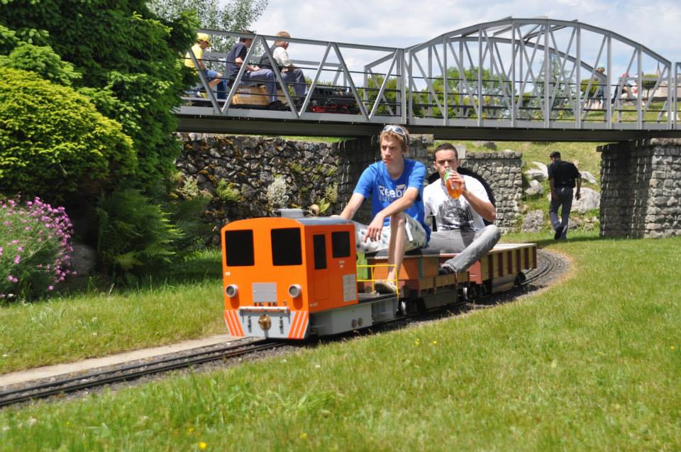

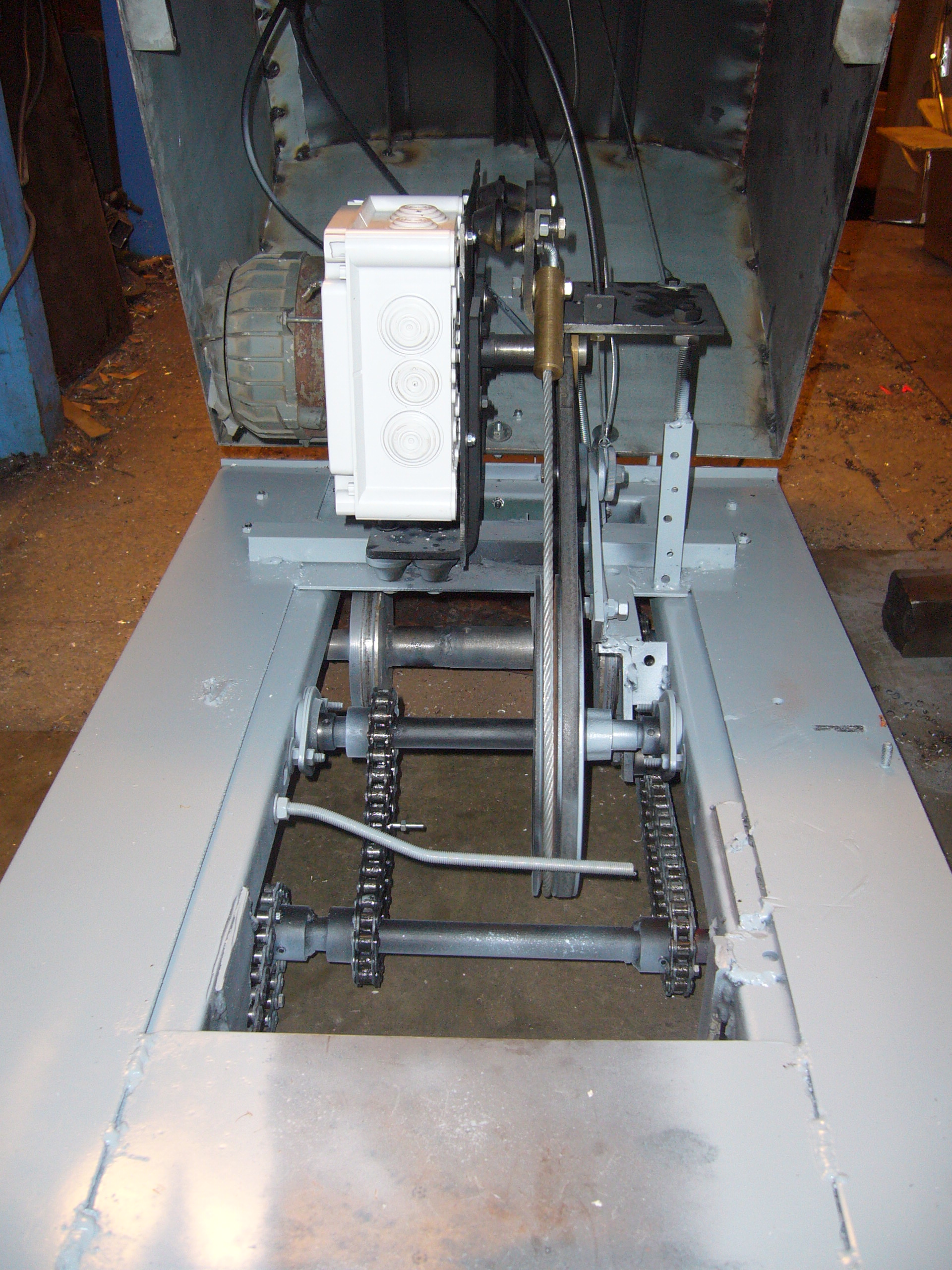

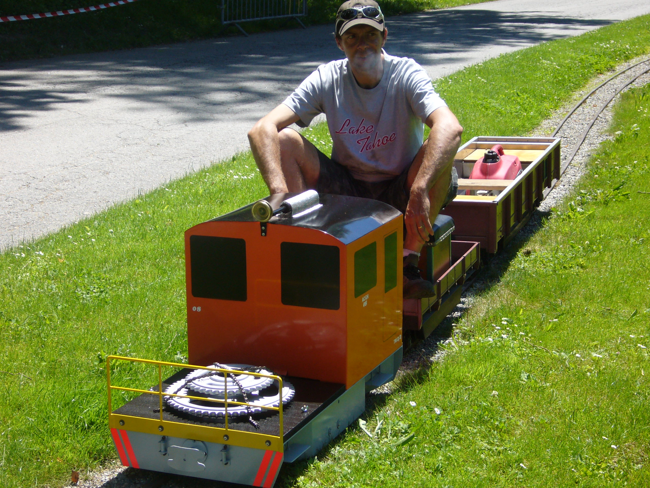

La première version de la draisine orange fonctionnait avec un moteur mono 230 volts de tondeuse électrique, raccordé à un petit groupe honda EU 10 et la régulation de la vitesse se faisait par un embrayage à courroies! ça fonctionnait du tonère. Elle avait été construite en une 10 ène de soirées pour pouvoir participer au festival svp.

Un an plus tard en version 24 volts

Yo! le premier moteur de la draisine je dois encore l'avoir.............................. et ça me ferais un truc en moins à jeter.................................. viens avec ta voisine tu connais la route.
