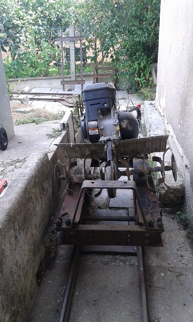

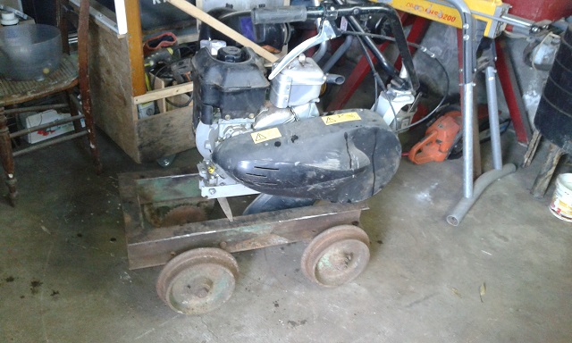

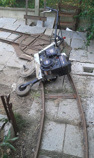

J'ai d'abord descendu le motoculteur à la cave
Puis l'ai déshabillé
Et présenté au châssis
Ils semblent s'entendre. #B6
Mais non ! #B8

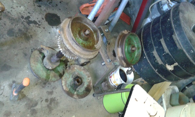

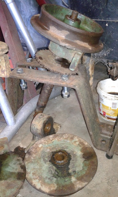

J'ai passé une partie de la journée à trouver la chaîne qui va bien sur mes roues dentées, l'ai presque trouvée, mais bloqué sur les pignons, ces pignoufs H4
En regardant de plus près mon montage une fois celui-ci précisé, je me suis aperçu que de toutes façons, la position des roues dentées était incompatible avec l'axe du motoculteur. Il me faut donc démonter intégralement l'essieu pour pouvoir changer et déplacer les roues dentées...
Et me suis mis au travail.
Les boulons ont bien tenté une résistance, mais je fus plus têtu qu'eux.
Par contre, une seule roue a cédé... Il en reste 3 à convaincre...
J'ai tout copieusement arrosé de dégrippant.

Tu a une presse pour sortir les roues ? :F9
pour les pignons demonter un seul coté ne suffit pas pour les déplacer et les recaler a la bonne place!

vapeur65 a écrit:Tu a une presse pour sortir les roues ? :F9
Un voisin m'a prêté aun arrache moyeux. Je tente ça demain (aujourd'hui, Mme Moussokoro me réquisitionne au jardin...)

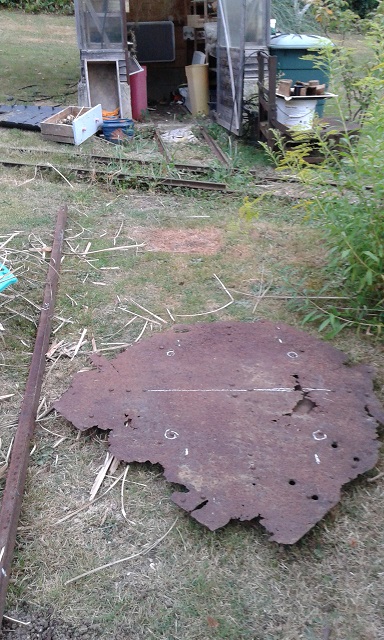

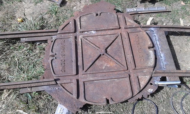

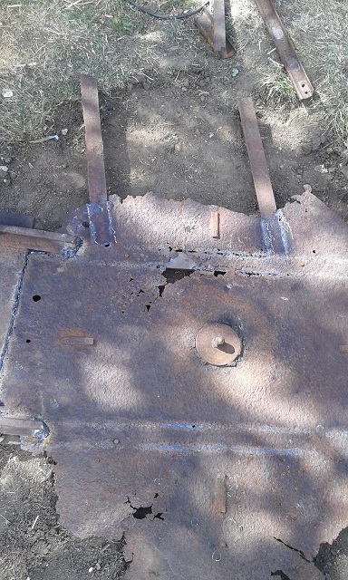

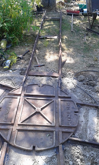

En attendant la presse, je me suis (enfin ! au bout de plus d'un an...) attaqué à la P92, la plaque tournante de la serre.
Gros boulot, mais qui a bien avancé en 2 jours.

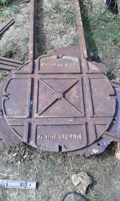

Le problème avec cette plaque de chez Popineau & Cie...

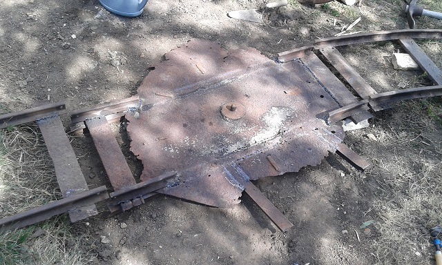

...c'est son support... Tout pourri.

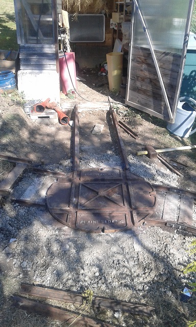

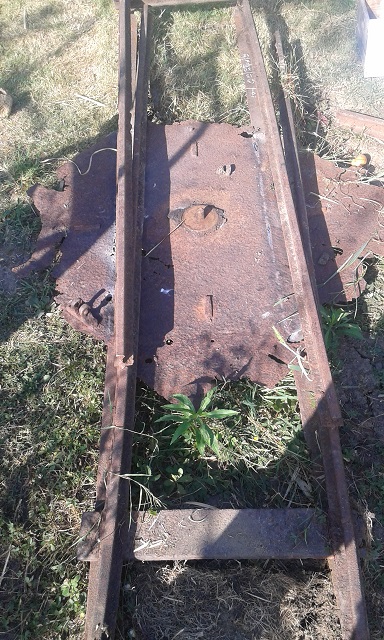

J'ai décidé de le renforcer par en dessous avec des rails.

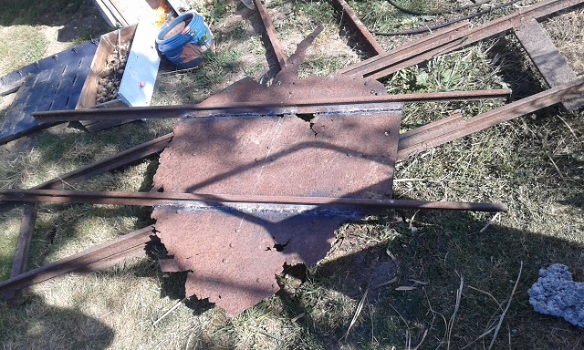

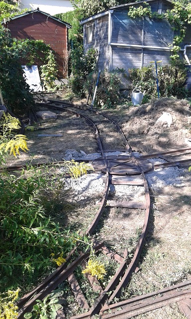

Déjà, sous la voie principale, celle du racco de la serre
Une fois fait, on présente le support

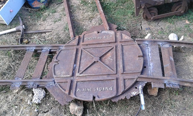

Puis on coupe les rais côté B21 à la bonne longueur et on présente la plaque
Ce qui permet de couper les rails côté B31 eux aussi à la bonne longueur

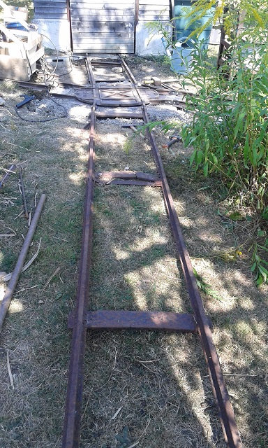

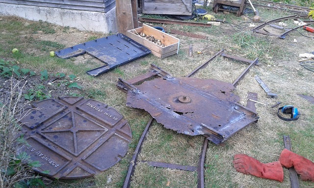

Les voies ayant été relevées pour passer le support dessous, on nivelle à peu près, puis on soude des traverses et réalise des joints de part et d'autre pour pouvoir casser le profil en long, la voie montant alors que la plaque doit être horizontale
Puis on dépose le tout...

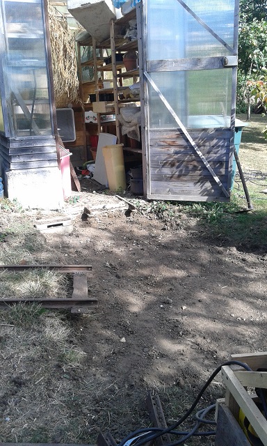

Le lendemain, pour s'échapper du chemin de fer, on fait le mur
Puis dodo.

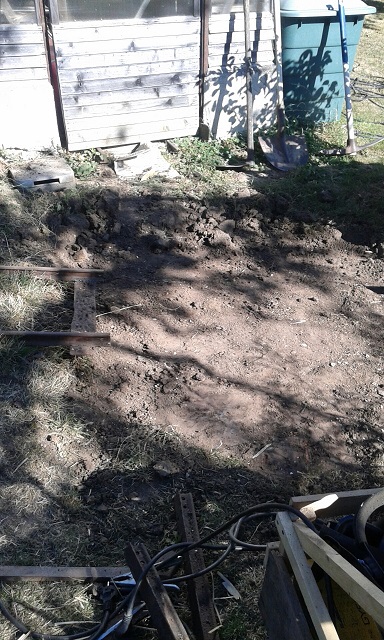

Ce matin, on terrasse un peu
beaucoup
Passionnément et à la folie, ce sera plus tard...
Pourquoi ? Car la voie était trop haute, trop raide entre le B21 et la P92.
Donc on redescend le tout.

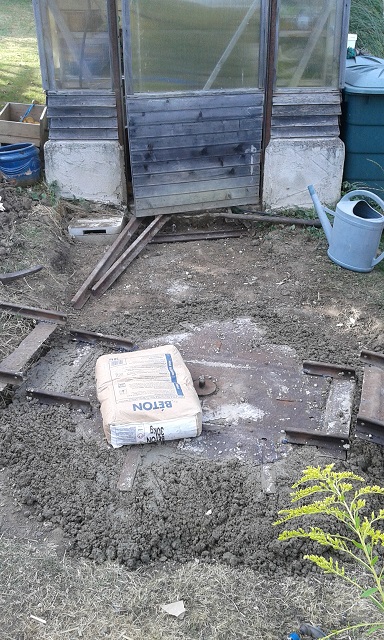

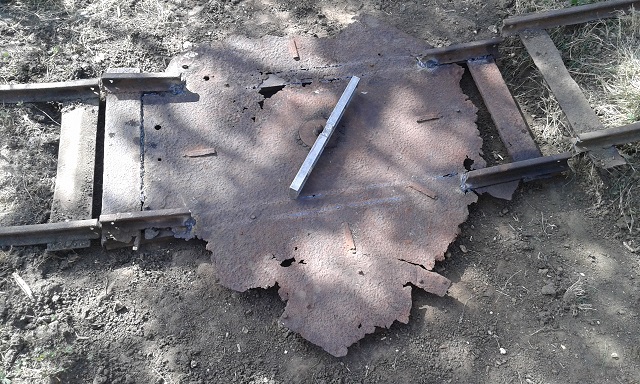

On rajoute des renforts pour les rails vers la voie RS (le support est trop bouffé de ce côté là... H4 )

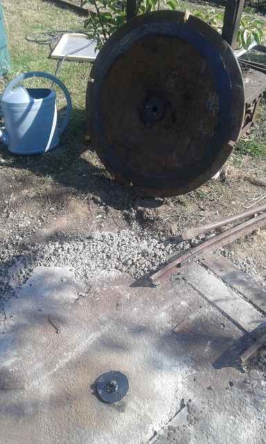

Puis un premier sac de béton est étendu au sol et le support posé et nivelé dessus
Ça, c'était ce matin.
Après une après midi de courses et de baignade, retour aux choses sérieuses avec 4 nouveau sacs de bétons gâché et un 5è en lest.
Demain, on placera la voie de la serre à la plaque :F5

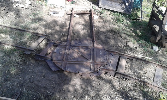

Ben si, je suis à côté d'elle pour travailler dessus :prrrt:

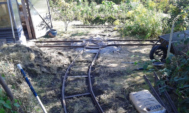

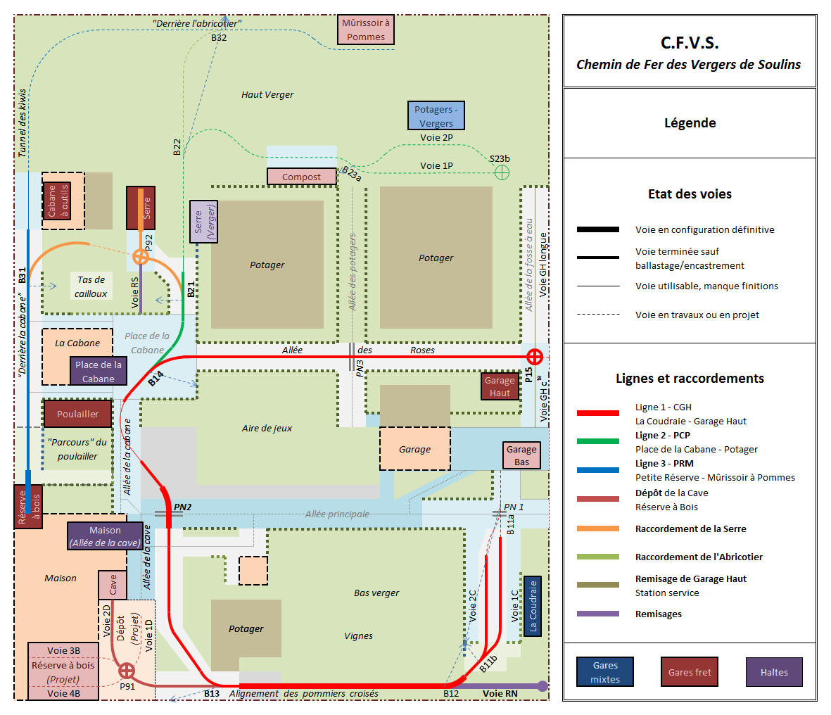

Ce matin, raccord de la voie vers le B21, nettoyage, graissage de la plaque et du support
Raccord des rails vers la serre
Pose de la voie RS

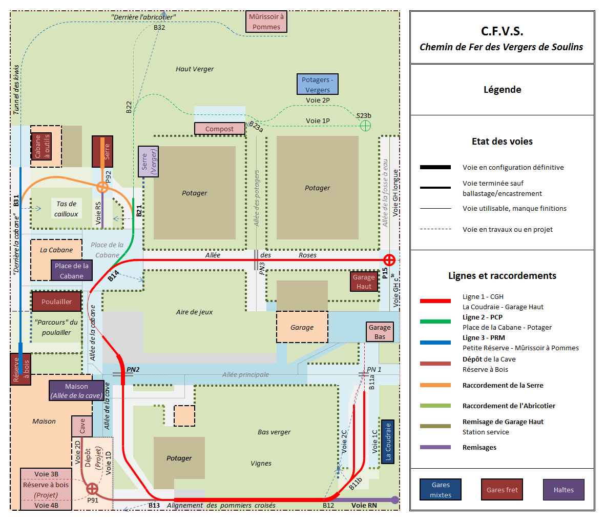

Et mise à jour du plan
Plan en lequel je suis resté, d'ailleurs, lorsque j'ai voulu tronçonner les joints pour déposer le panneau qui va du B31 à la P92, ma disqueuse ayant décrété un arrêt de travail...

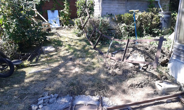

Et ai pu finir les joints en coupant les rails en talon du B31, puis déposer le panneau
Le panneau déposé, j'ai pu travailler dessous pour le descendre et l'encastrer dans le terrain.
Un fois fait, le racco est enfin circulable :ipb-251
On voit bien les rails encastrés, qu'il reste à bétonner...

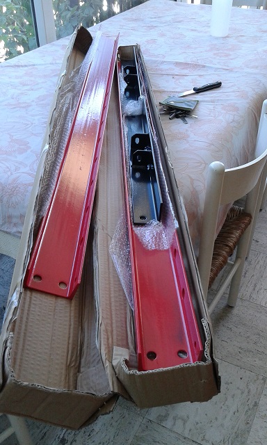

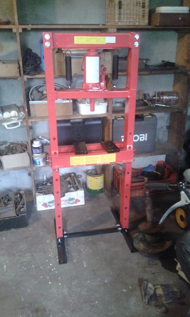

J'oubliais : Ma presse hydraulique arrive morceau par morceau... H4
hier, les montants :
Le reste devrait se pointer aujourd'hui. Du montage en perspective #A8

Tiékoro a écrit:J'oubliais : Ma presse hydraulique arrive morceau par morceau... H4
Si ça viens de chez mano a mano? : fait attention des fois ils perdent les colis (mésaventure arrivé a un collègue de travail!)

Messagepar Tiékoro » 18 08 2016 à 19:31
Tout est bien arrivé :
Par contre, elle ne permet pas de sortir les roues telle qu'elle est. Il va falloir fabriquer une pièce sur mesure... Heureusement que j'ai trouvé une source de métaux à prix corrects ;)
Suite aux travaux d'hier, le plan est devenu celui-ci
Les travaux d'aujourd'hui, vu les flottées que l'on s'est pris, ont abandonné la serre et ses besoins électriques au profit du terrassement de l'allée principale au droit du futur PN1
Ces travaux étaient prévus seulement une fois le racco de la serre et la loco achevés, mais j'ai trouvé un autre lieu où mettre les déblais, pas desservi par le chemin de fer : L'emplacement de la piscine, qui n'était pas horizontal...
