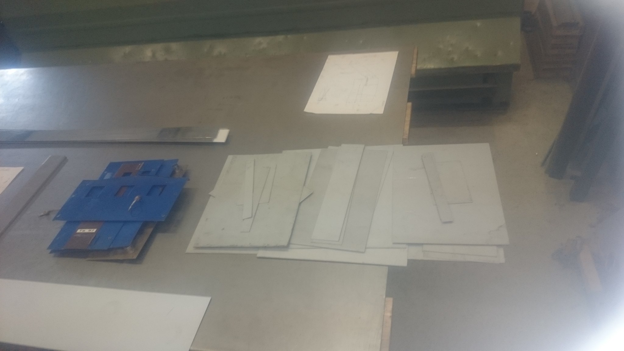

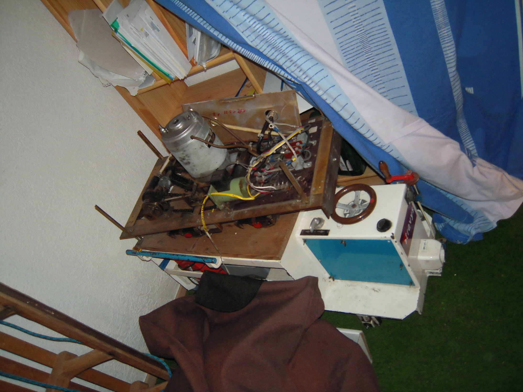

Messagepar Yoyo » 17 05 2015 à 18:52
Depuis le mois de février mon engin est dans cette état... H4

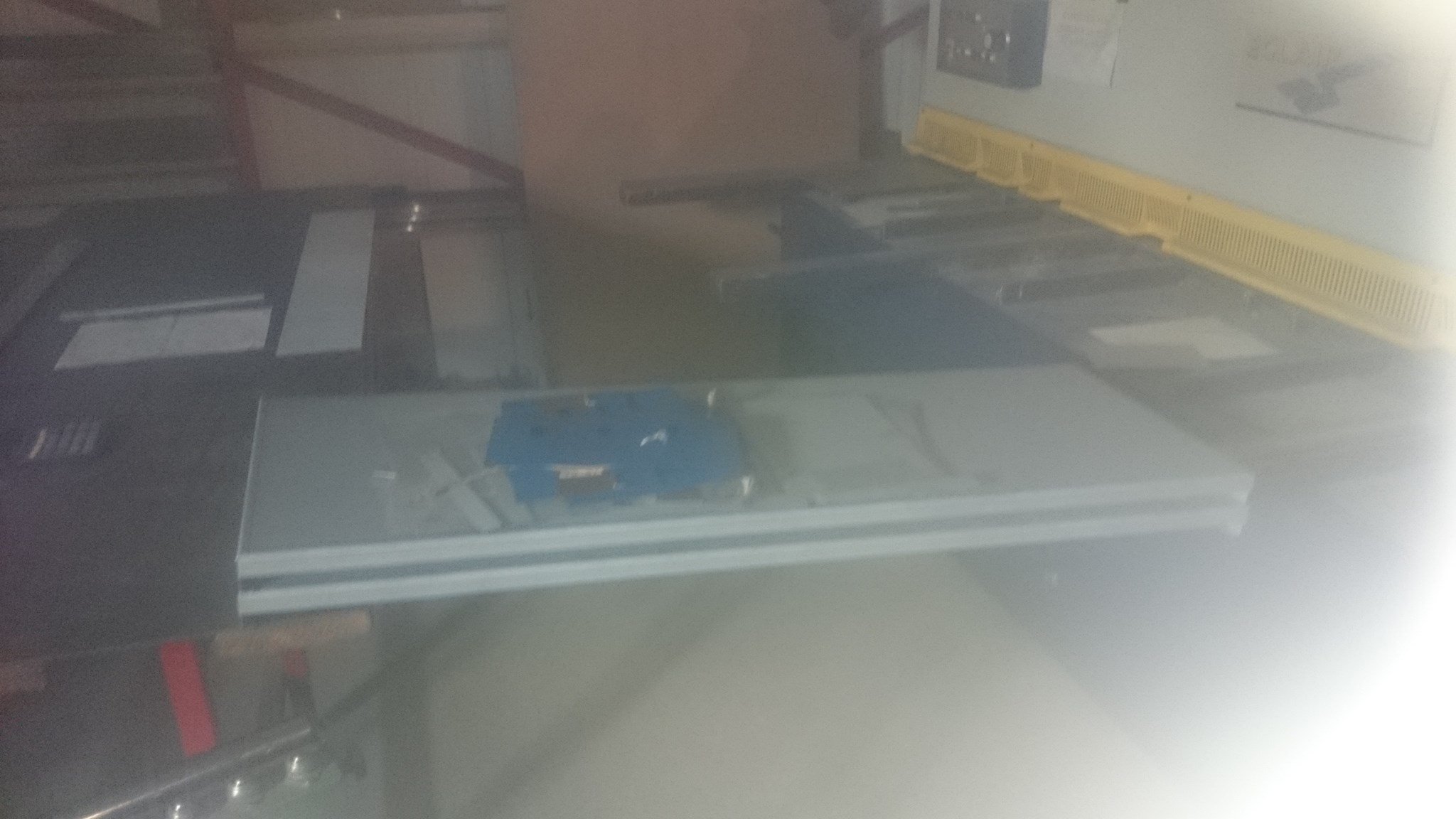

Maintenant que je sais ou je vais avec mes problème de domicile. Je me suis remis au travail. La matière pour 2 wagons (Chassis et habillage) ainsi que la nouvelle carrosserie du Ta on été découpée.
C'est un GRAND pas en avant :ipb-251
