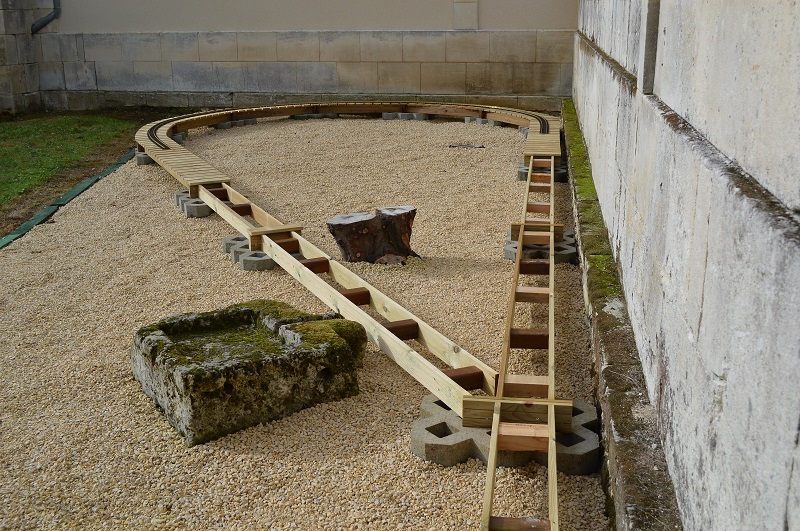

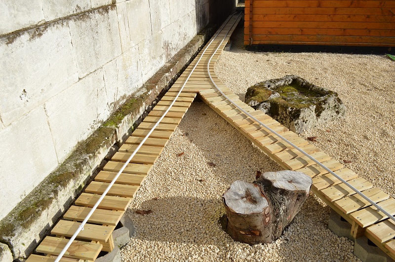

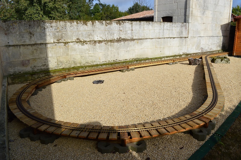

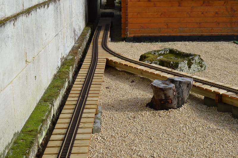

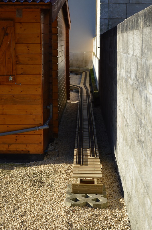

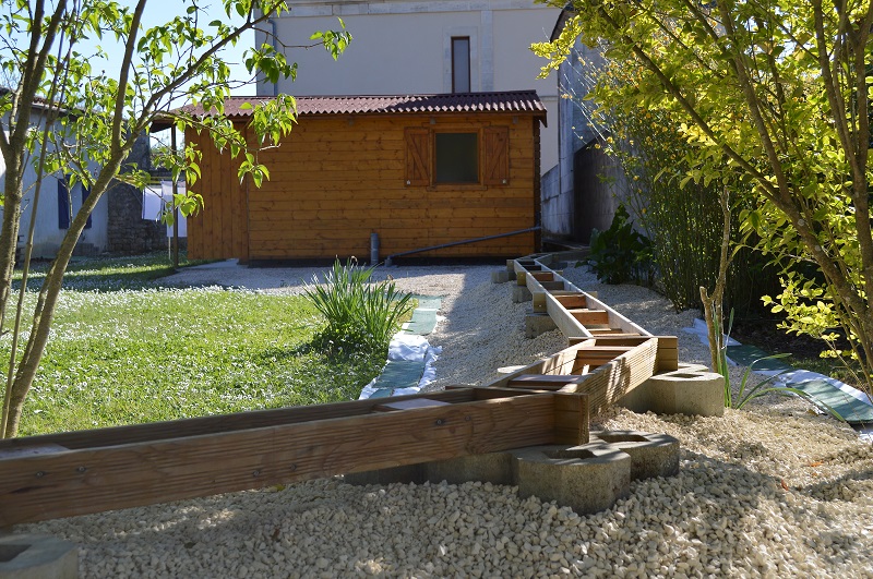

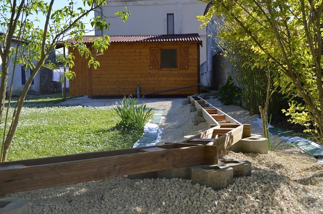

Octobre 2013 était un mois très occupé pour moi. Je voulais compléter la boucle sur le côté gauche de la cabane avant de retourner au Royaume-Uni. J'ai construit et installé plus de modules.

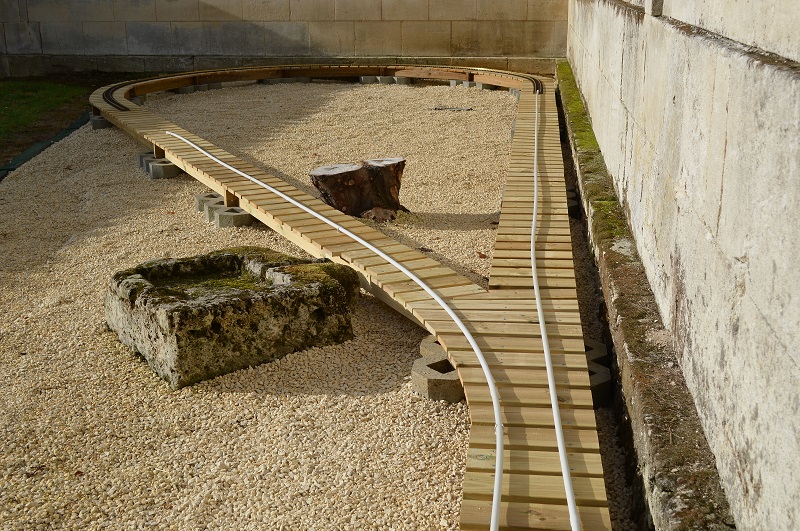

Puis j'ai apposé les traverses. Comme auparavant, j'ai utilisé conduit électrique en plastique pour déterminer l'alignement des voies.

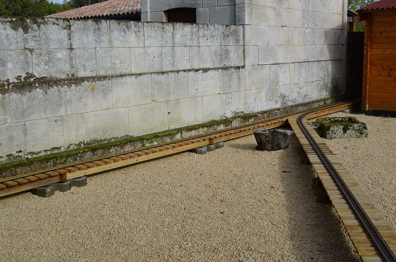

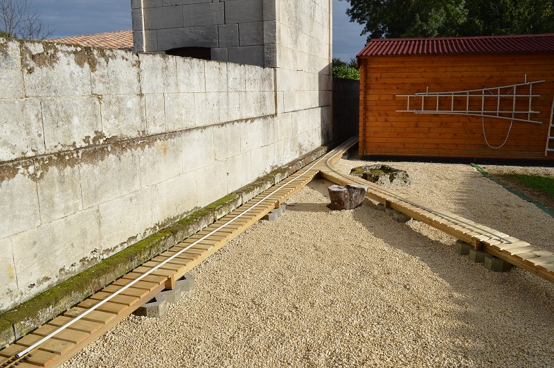

Et puis, j'ai mis en place les voies.
Beau temps jusqu'à la fin du mois m'a permis de progresser un peu plus loin que j'avais espéré.
J'avais mis en place 38 mètres de voie, mais j'eu encore beaucoup à faire. Mais il devait attendre jusqu'au printemps de l'année 2014.
A bientôt. :F5

Les courbes sont environ 4 mètres de diamètre. Avec le conduit électrique, il est facile de décrire une transition de la voie rectiligne vers la voie courbée sans l'aide des mathématiques.
Voilà l'avantage de la voie flexible. Mais il est difficile de faire glisser les traverses sur les rails. Beaucoup de jurons sont impliqués. C7

"Avec le conduit électrique, il est facile de décrire une transition de la voie rectiligne vers la voie courbée sans l'aide des mathématiques."
Bonne astuce pour faire des raccordements paraboliques sans calcul !

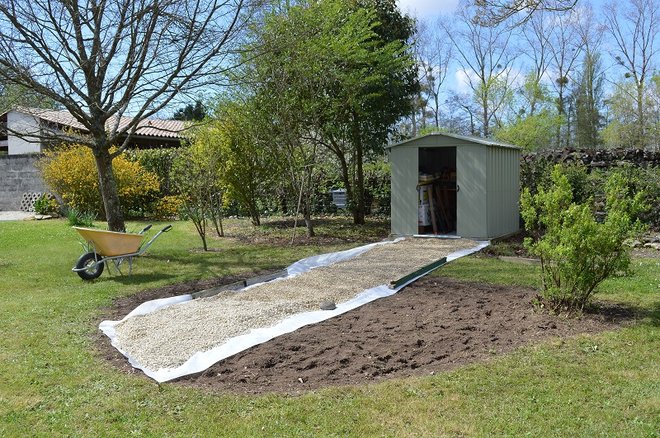

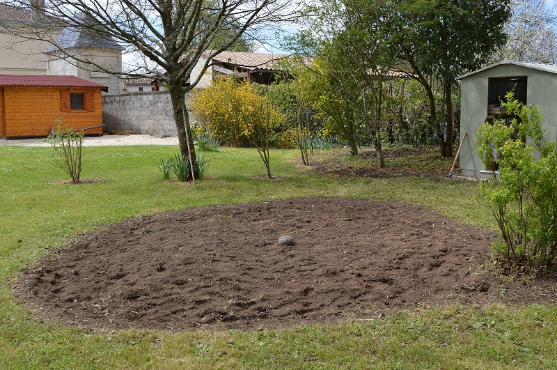

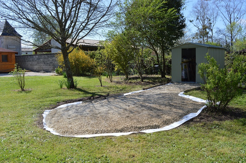

Messagepar oie galopante » 08 05 2015 à 10:09
Merci Saboul et salut à tous,

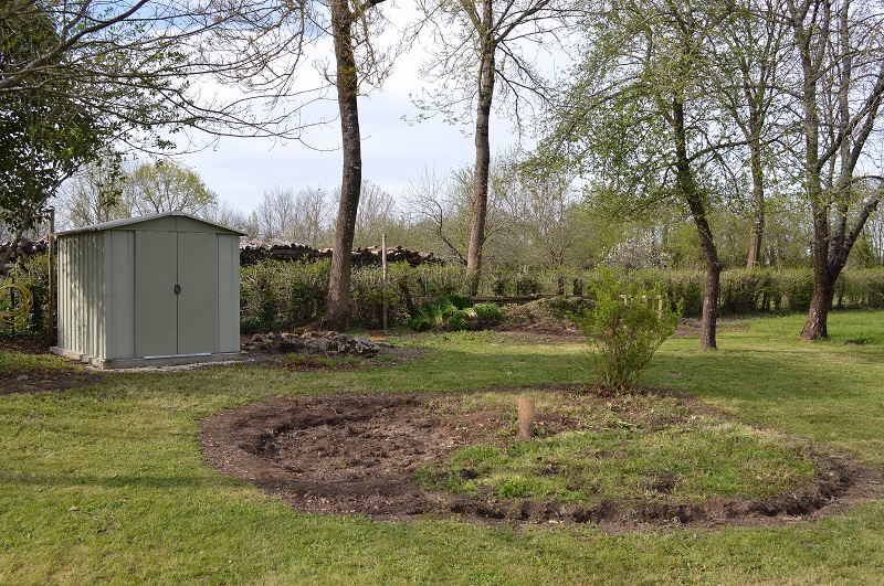

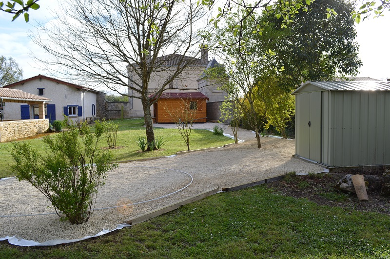

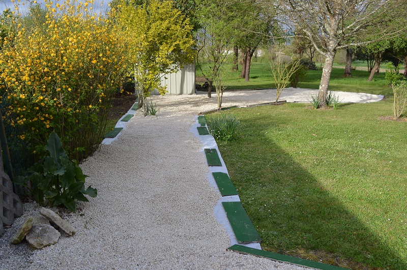

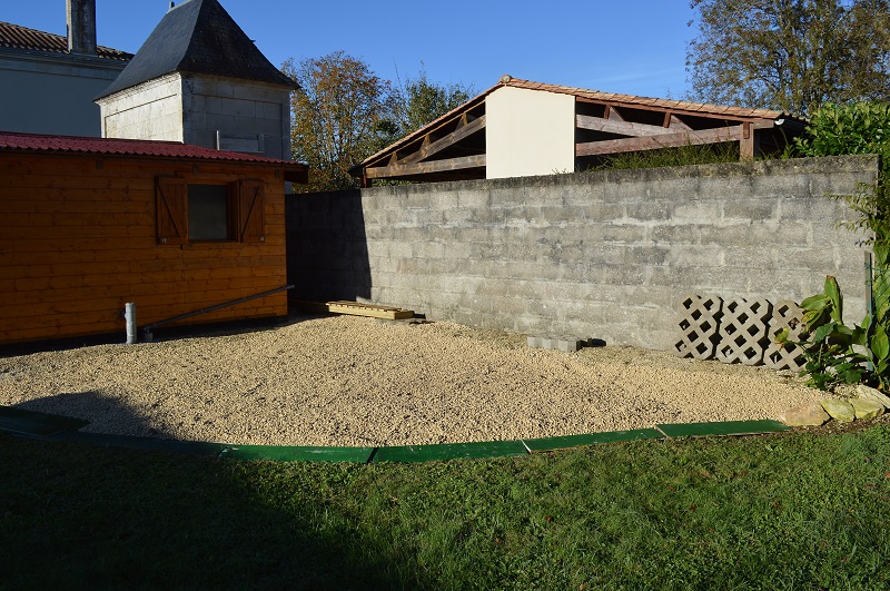

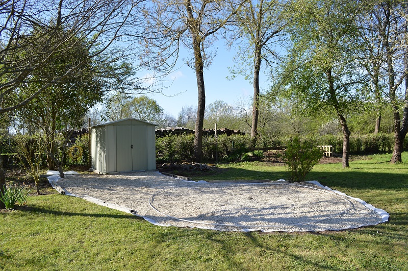

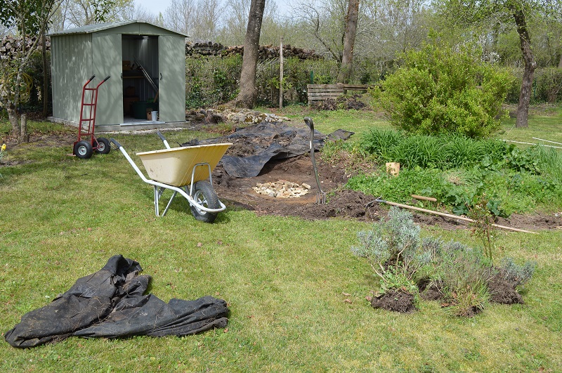

j'ai recommencé mon travail en Avril 2014. Tout d'abord, l'ancien étang (qui fuyait l'eau) devrait être supprimé.
J'ai décidé de déménager les plantes afin que je puisse commencer avec un canevas vierge.
Ensuite, la même recette comme avant: géotextile et calcaire.
Après quelques jours, ce fut le résultat.
A bientôt
Malcolm

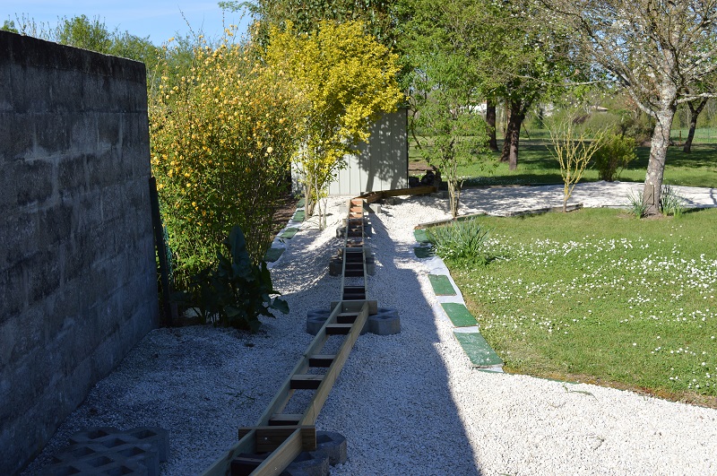

Messagepar oie galopante » 10 05 2015 à 10:47
Merci declic et Fred de St Amand, et salut à tous. :F5

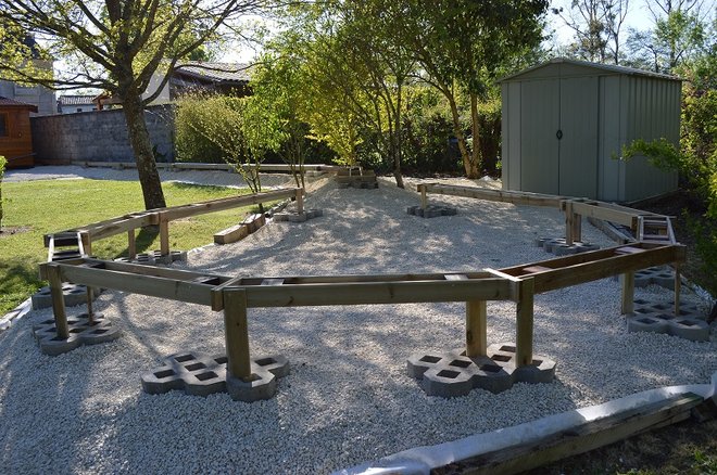

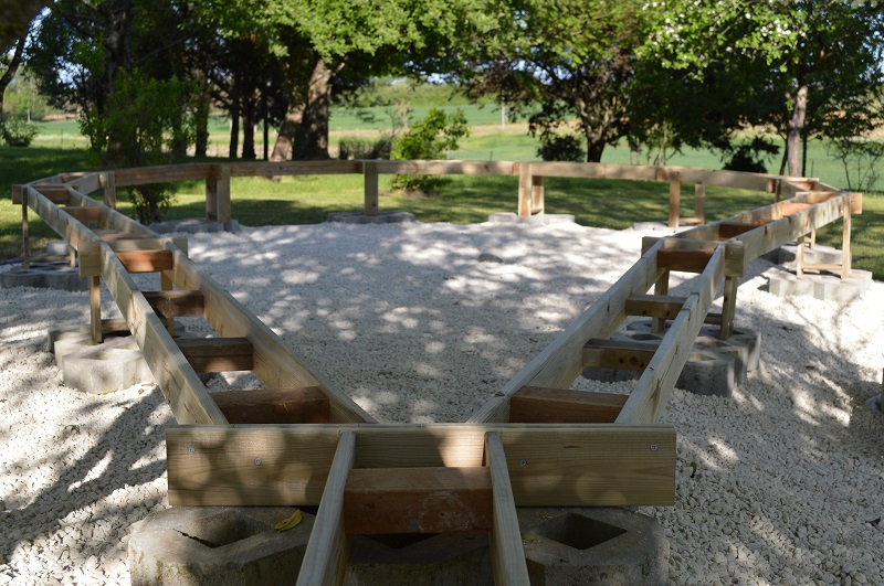

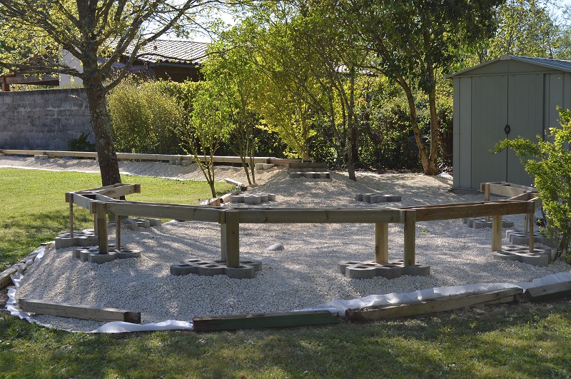

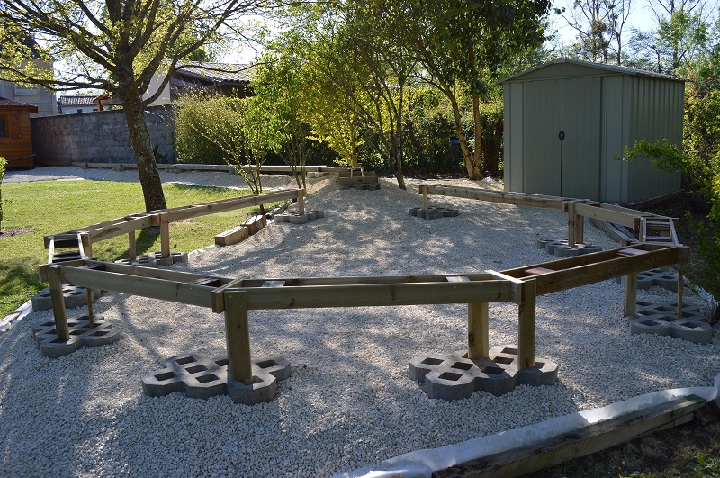

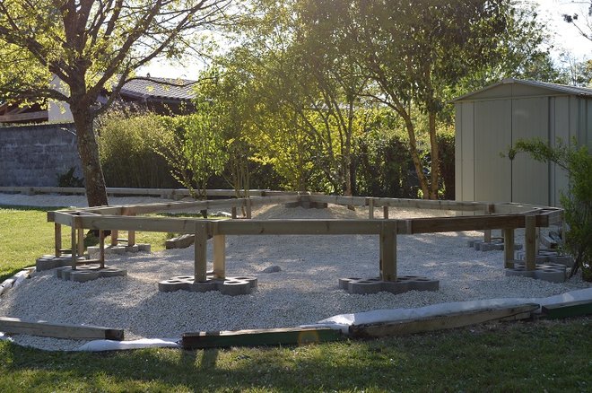

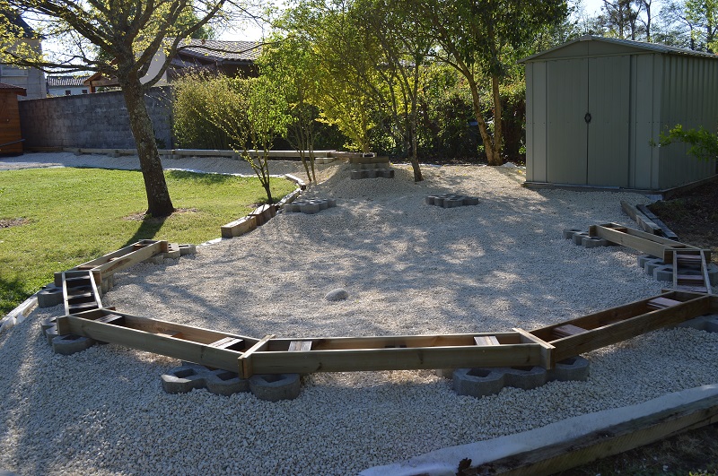

Je progressais lentement vers le site de l'ancien étang. Plus de calcaire, plus de blocs de béton, et plus de modules en bois.
Le rez ici est plus bas et je voudrais donc besoin d'élever un peu la structure.
Que diriez-vous des échasses?
Et puis les derniers modules.
Ouf! l'idée fonctionne.
Plus à suivre.
