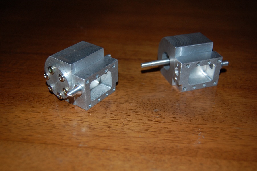

Boîtes à tiroirs

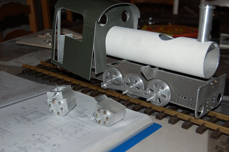

Loco et cylindres

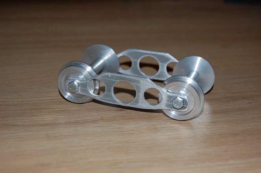

Bogie "test" pour wagon plat
Quelques précisions: cette loco est une Decauville 030 (plans de JP DUVAL Confrérie des amateurs Vapeur) je construis en fait deux locomotives: celle ci en alu qui me permet de réaliser les pièces sans trop de difficultés, et une autre en acier, laiton, bronze, où l'erreur d'usinage n'est plus permise sans quoi il en résulterait un gaspillage de matière " noble " et un mauvais fonctionnement. La machine en alu fonctionnera avec un petit moteur électrique sur un réseau intérieur ce qui limite également le nombre d'éléments à fabriquer.
D'autres photos suivront bientôt, je pense terminer la distribution complète fin de semaine prochaine.
