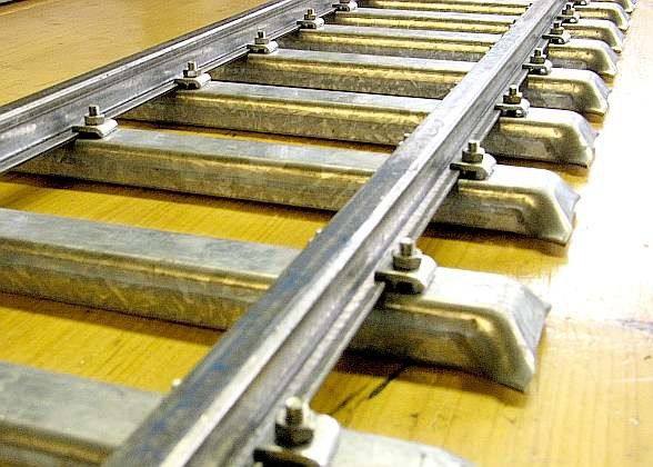

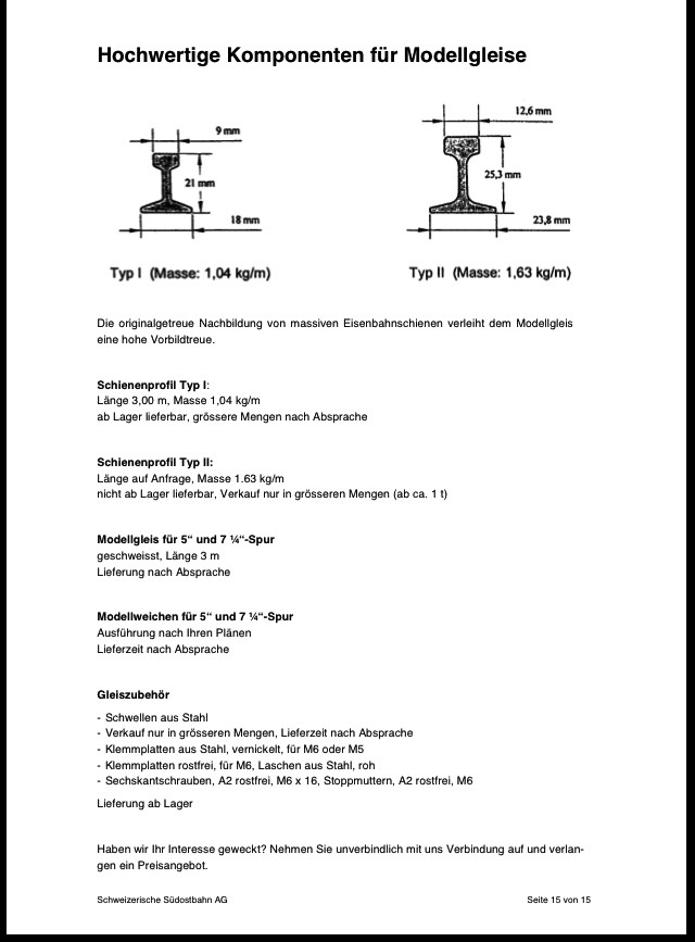

Messagepar Jeremy32 » 15 03 2015 à 01:26
Une autre alternative, si l'ont souhaite une voie style "réelle", il existe chez Knupfer et ailleurs des rails et traverses en acier galvanisé et laminé à froid.
Nous utilisons ceci à Pully depuis de nombreuses années sans problèmes majeur.
Cependant, nous remplaçons au fur et a mesure le rail knupfer par un rail type réel aussi mais plein cette fois ci.
En lien, des photos de la voie et rail knpfer et un descriptif en Allemand certes... Du rail plein "SOB"
