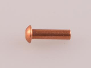

Bonjour à tous,
J'aimerais savoir quelle longueur de rivet choisir pour avoir une tête bombée de chaque côté avec une bouterolle en sachant que la tôle fait 2mm d'épaisseur et que je n'ai que la possibilité d'avoir des rivets cuivre de 4 ou 6mm de long. :F9 L'idéal aurait été 5mm mais pas disponible.... :H2
Merci d'avance pour vos réponse

Pour garder la bonne longueur de queue de rivet , il faut tenir compte du volume de la tête à obtenir, en fonction du diamètre de la bouterolle ( Environ 1/3 de sphère )
Vous allez transformer un cylindre ( Partie dépassante de la queue ) en 1/3 de sphère :1/2 sphère si vous êtes doué ! Sortez la calculette et les formules de maths :E1 :E1 :E1
Pour ma part :Je ne me casse pas la tête ( De toutes façons, il ne reste plus rien à casser ) C7 C7 C7 Je fais des essais et je prends le meilleur ! :ipb-251 :ipb-251 :ipb-251
Avant de riveter, il faut bien plaquer les deux tôles entre-elles à l'aide d'un outil du coté de la queue ( Simple jet percé à un diamètre légèrement supérieur à la queue du rivet ) et d'une bouterolle du coté de la tête ;) ;) ;) ;)
Bon rivetage et bonne soirée :ipb-279 :D5

Les rivets ne sont là que pour décoration, pour la bouterolle pas de soucis, je me suis fournis chez Atelier MB avec la pince qui va avec. #B6
Le "seul" soucis c'est bien cette longueur de rivet...4mm me semble trop juste pour avoir une tête bien bombée, et 6 me semble un peu long... H4
J'ai aussi pensé à la solution du gabarit, mais avec plus de 1000 rivets bonjour le temps pour tous les araser... :H2

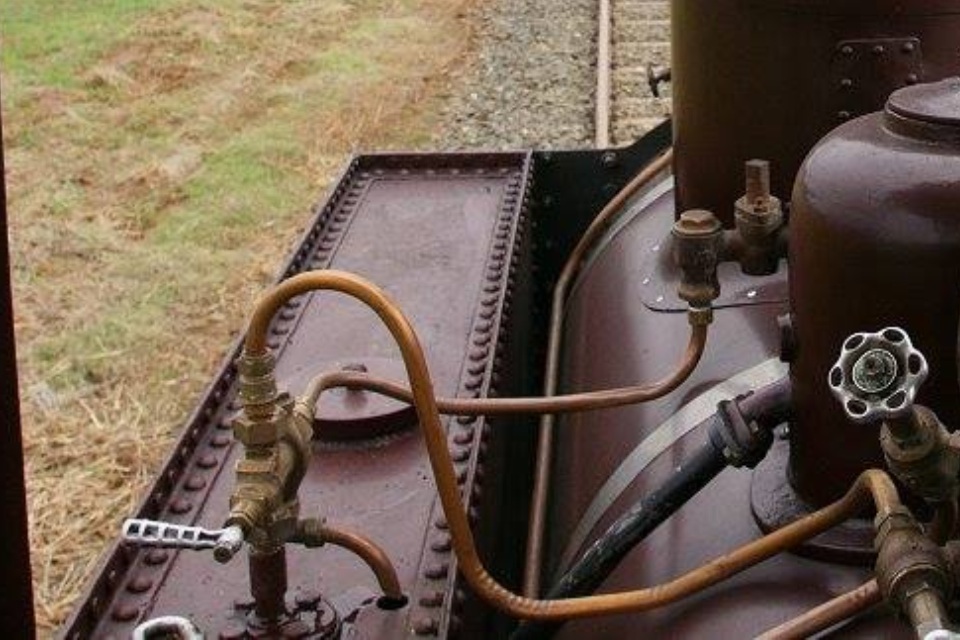

Messagepar Jeremy32 » 31 10 2014 à 08:28
Il n'y a pas la possibilité et surtout aucune utilité de fixer une deuxième tôle sur les flans de la cabine...
Je souhaite juste savoir ce qui irait le mieux comme longueur de rivet, je pense prendre 6mm et si trop long on arasera.
En photo la caisse a eau de la "vraie", sauf que sur la mienne les couvercles de bâches a eau sont amovible.
Jeremy32

Messagepar Christophe_Menier » 31 10 2014 à 20:57
Si tu fais le couvercle amovible, il ne faut pas que les têtes de rivets dépassent sinon tu ne peux plus enlever le couvercle.
