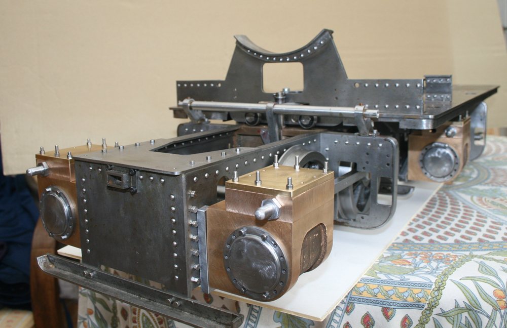

Messagepar Yoyo » 12 09 2021 à 08:43
Hello!
Question rivetage de chassis, je pique la photo de SteamyStef.
Qu'utilisez-vous comme rivet? posé à chaud ou à froid?

Messagepar SteamyStef » 13 09 2021 à 11:12
Salut Yoyo,
Pour ma part, puisque tu montres la Mallet, j'utilise des rivets acier qui sont placés à froids aux moyens de bouterolles pour la mise en forme.
Les rivets à chaud ne sont utilisés que pour les grandes dimensions je pense.
Pour ce qui est de la mise en place, tu peux soit le faire avec des bouterolles à frapper, soit avec une presse de table si ce sont des rivets de 3mm max.
Stef

Messagepar Yoyo » 13 09 2021 à 21:01
SteamyStef a écrit:Salut Yoyo,
Stef
Merci pour le retour Stef,
A chaud, le rivet se rétracte au refroidissement, ce qui assure un serrage optimum. A froid tu n'as pas peur que ça prenne du jeu?
Je soude beaucoup au TIG. Je conçois bien qu'un rivet de 2.5mm par 7mm de long n'a pas la masse suffisance pour rester chaud assez longtemps.
C'est plus de la curiosité qu'autre chose.
