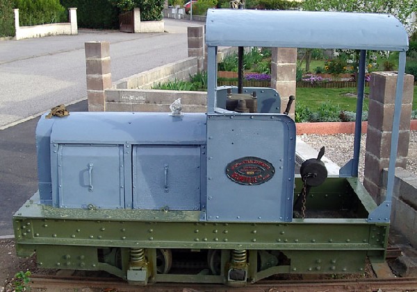

Bon je me lance. J'ai finis les plans définitifs du locotracteur que je projette de faire. Se sera ma toute première conception ferrovière. Les Decauville roulent sur des voies étroites de 60 cm. Je n'ai travaillé que sur photos en ne faisant que des déductions de côtes suite à quatre côtes que je connaissais à savoir : l'empattement, la hauteur, la largeur et la longueur. Voici une photo de l'une des rares restant "en vie" à ma connaissance (89 locotracteurs de cette série sont sortis des ateliers Decauville).

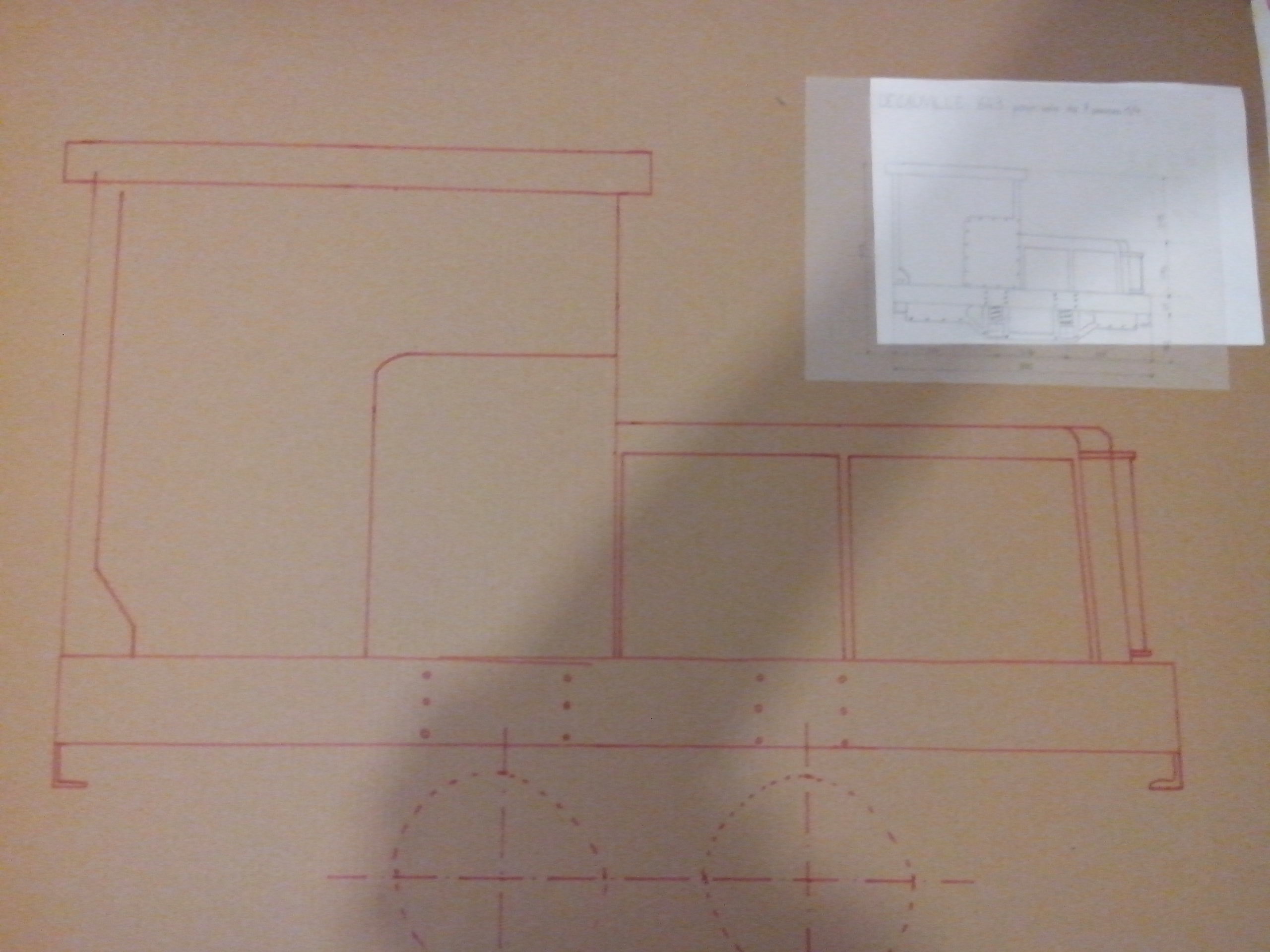

Ces locotracteurs sont diesel. Avant de commencer j'ai fait (de façon grossière) un schéma à l'échelle 1 pour voir si je ne m'étais pas trompé. Jusque là, çà va... prochaine étape avec la réception des roues (qui sont en commande)

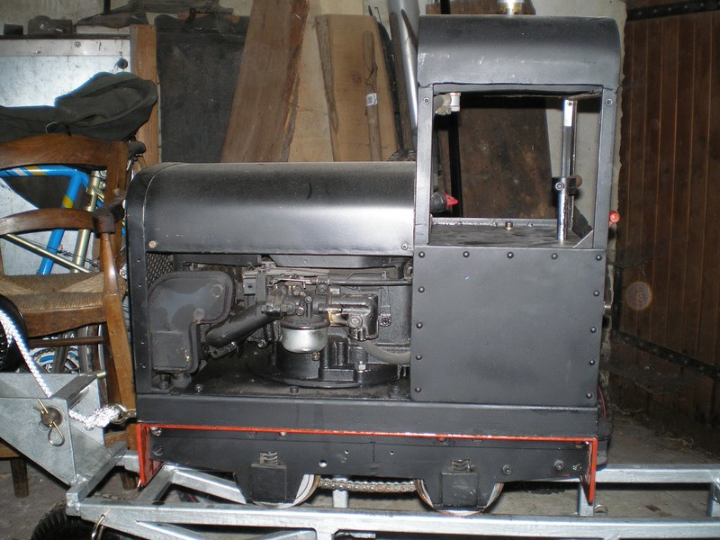

Pour en revenir aux diverses motorisations a défaut de moteur a axe horizontal on peut aussi utiliser un moteur de tondeuse a axe vertical accouplé a un couple conique à 90° récupéré sur une disqueuse électrique puissante (2000w) .Entre le moteur et le couple conique on peut intercaler une transmission a courroie faisant embrayage . Sur la sortie du couple conique , a la place du disque abrasif on monte un pignon chaine pour aller jusqu'à l'essieu .
Ces couples coniques ont une réduction assez correcte pour notre usage .
Un ami avait réalisé un petit locotracteur en 5 avec ce principe .Cela fonctionnait très bien . D'ailleurs cet engin est actuellement a vendre par son actuel propriétaire .
