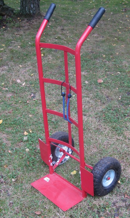

Re: Comment transporter un locotracteur en 7'1/4 ??
Posté:
04 08 2014 à 09:34
par Saboul
Bonjour
Pour déplacer nos engins dont certains font plus de 200 kg il y a plusieurs solutions .
Si le terrain est plat et dur ( dalle en béton , goudron etc ) le petit lève moto hydraulique équipé de roulettes est parfait .
Si le terrain est moins roulant ( herbe , gravier , terre ) il faut équiper le chariot de petites roues gonflables .
De diamètre 200 mm , montées sur roulements , elles acceptent de bonnes charges , même si elles sont de provenance asiatiques .
On en trouve a moins de 10 € pièce . Inutile de prévoir une quelconque direction ou orientation de ces roues , car le chariot perd de la stabilité , il suffit de riper légèrement pour prendre les virages .
Après il y a les dispositifs évolués faits avec des crics rouleurs modifiés , faisant rampe de chargement , utilisable comme une brouette, avec roues pleines ou gonflables , avec lequel on fait traverser une pelouse a une loco de 200 kg .
Posté:
05 08 2014 à 08:29
par pelican
Merci pour les infos
les gamins ont ce genre de chariot ...
mais bon, je me vois mal essayer de leur piquer
je vais tester un plateau qui pourrait être déplacé avec mon diable ...
j'ai déjà fait un test sans plateau, mais il faut quasiment coucher la loco sur un coussin et déplacer le diable horizontalement ...
J'ai fait aussi un test avec Mme Pélican ... j'arrive à la soulever, donc pas de soucis avec le locotracteur ...

par steamer
Pelican,ça marche bien avec un diable comme le tien,il faut juste prolonger la pelle afin qu'elle dépasse un peu du plateau sous la loco et la brider avec une sangle a cliquet pour éviter qu'elle bascule lors du transfert.
Posté:
05 08 2014 à 11:49
par Saboul
Je constate que tout le monde a le même type de diable !!!
Comme le conseille Steamer ( que je salue au passage !) il faut rallonger un peu la pelle , voire y boulonner deux cornières
a l'écartement du 7 pour faire rouler dessus l'engin à transporter.

par pelican
transformation du diable pour le transport de Pelipony : deux chevrons 6x6 de 50 cm boulonnés sur la pelle du diable, et ça va tout seul !!!
