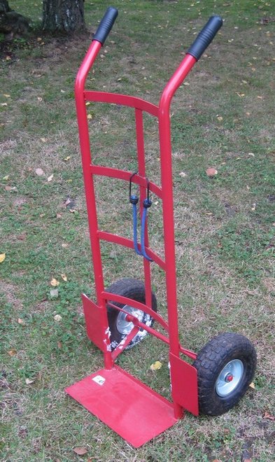

Ceci dit, ça n'arrange pas mon problème de déplacement de loco ... je n'aime pas laisser les engins dehors, même bâchés et j'aimerais faire un chariot sur pneus pour déplacer le Pélipony, qui pèse quand même une soixantaine de kg !

je vais tester un plateau qui pourrait être déplacé avec mon diable ...
j'ai déjà fait un test sans plateau, mais il faut quasiment coucher la loco sur un coussin et déplacer le diable horizontalement ...

:F5 Pelican,ça marche bien avec un diable comme le tien,il faut juste prolonger la pelle afin qu'elle dépasse un peu du plateau sous la loco et la brider avec une sangle a cliquet pour éviter qu'elle bascule lors du transfert.

Je constate que tout le monde a le même type de diable !!!
Comme le conseille Steamer ( que je salue au passage !) il faut rallonger un peu la pelle , voire y boulonner deux cornières
a l'écartement du 7 pour faire rouler dessus l'engin à transporter.

transformation du diable pour le transport de Pelipony : deux chevrons 6x6 de 50 cm boulonnés sur la pelle du diable, et ça va tout seul !!!
