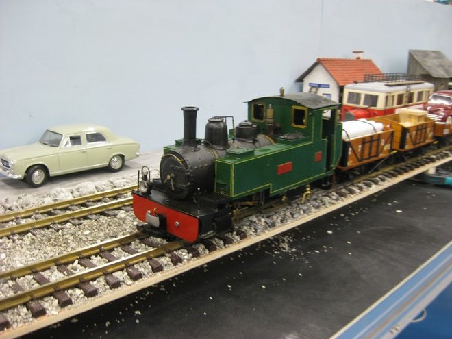

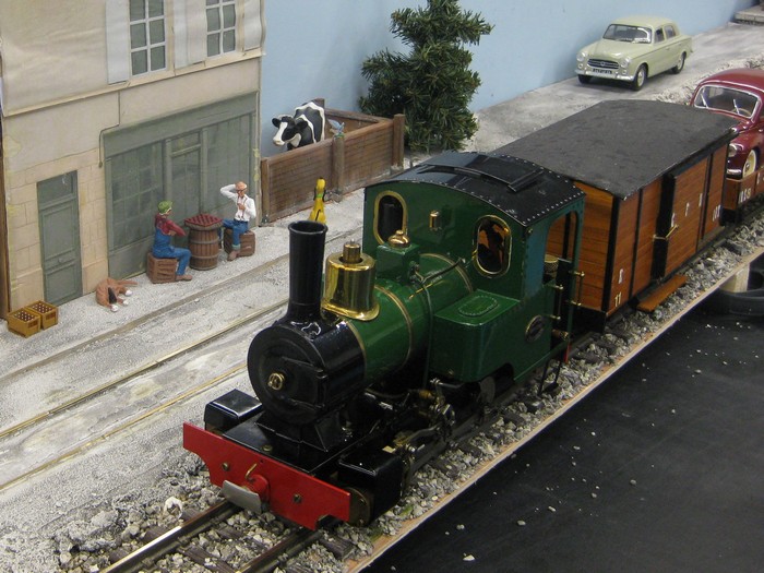

Messagepar pelican » 22 01 2014 à 17:42
la Pélicane, vapeur Roundhouse en IIm ... radiocommandée !
et Big Moustache, la vapeur vive de Joël ... C7
ça a fonctionné très bien à St Amand, , juste Pelicane qui a fait quelques caprices avant de se comporter honorablement : le servo commandant le régulateur joue au yo-yo !
:F9
