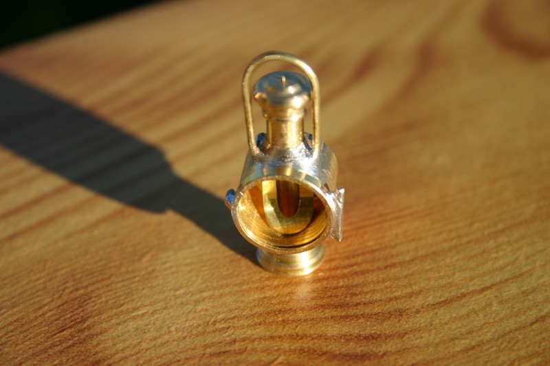

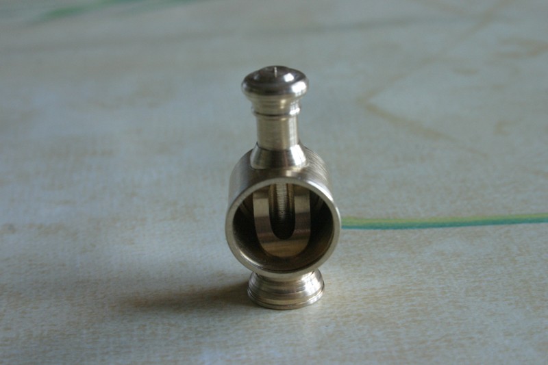

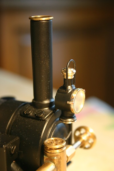

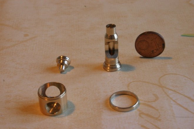

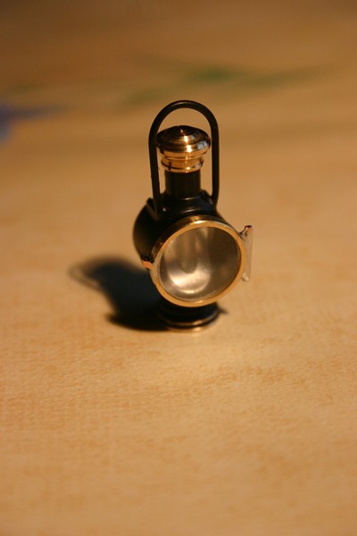

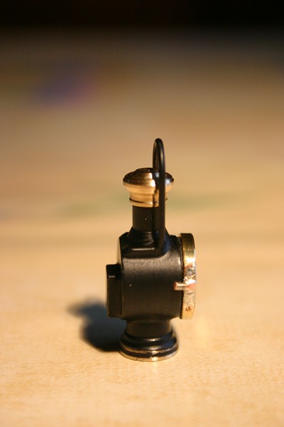

Messagepar jpvapeur54 » 24 01 2014 à 15:57

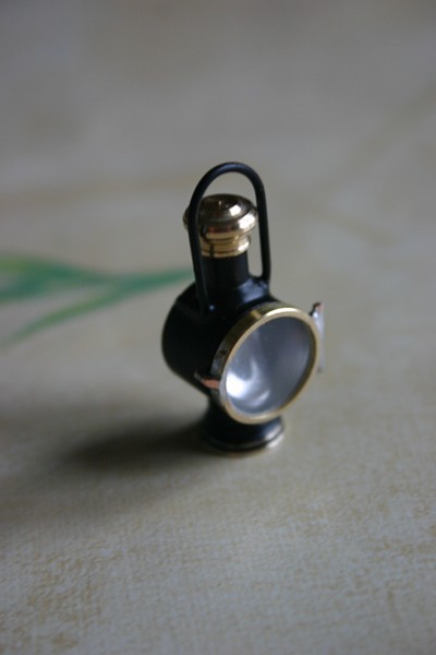

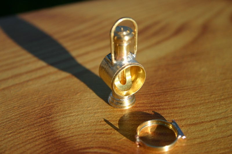

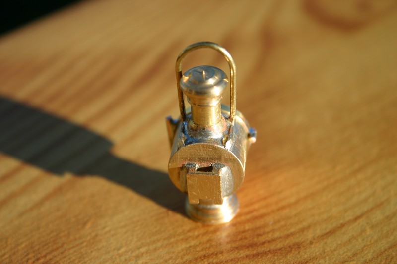

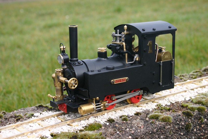

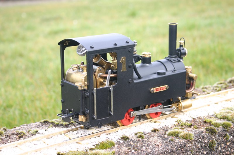

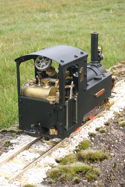

La lanterne en bonne place
IMG_9306 [800x600].JPG (41.81 Kio) Vu 6378 fois

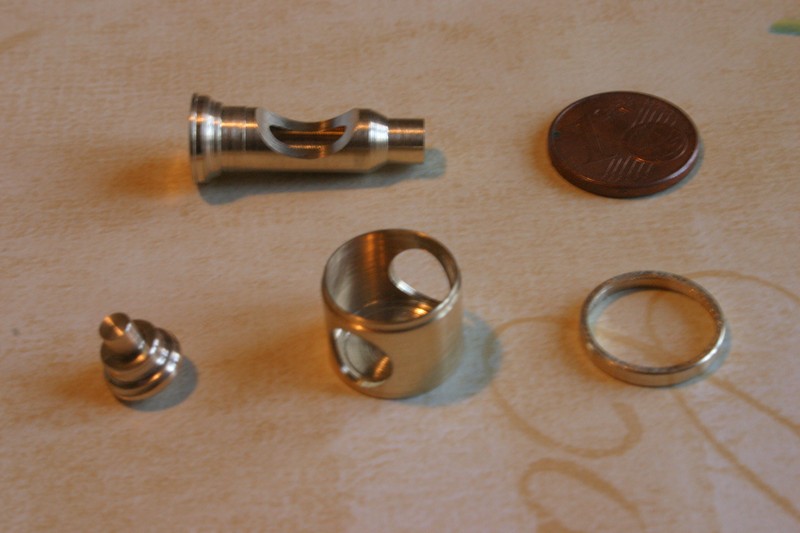

Bonjour à tous !
En attendant les beaux jours et de nouveaux essais ( Avec une petite vidéo à la clé ) :^) :^) :^)
J'ai fabriqué une petite lanterne en laiton en m'inspirant du modèle que Decauville proposait en accessoire sur ses catalogues avec ses locomotives
de 6.5 - 8 et 10 Tonnes !
Elle mesure 34 mm de Hauteur totale pour un diamètre de 13.5 mm ! Ce qui donnerait un diamètre de 270 mm à l'échelle 1 ( Je ne connais pas les
dimensions des lanternes vendues par Decauville ) Trop gros pour une machine de chantiers ???? #B9 #B9 #B9
Ne voulant pas équiper ma loco- d'une boite à piles, elle ne fonctionne pas !( Pas la loco-, la lanterne ) ! :H2 :H2 :H2
Ci joint quelques photos

Messagepar Le lampiste » 26 01 2014 à 16:06
Bravo, superbe lanterne,très bonnes proportions. E2 E2 E2

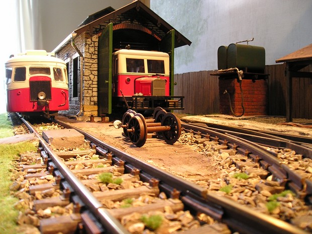

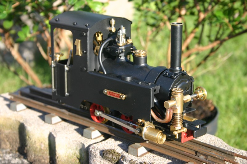

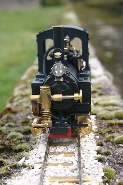

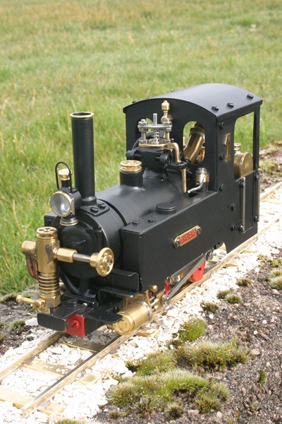

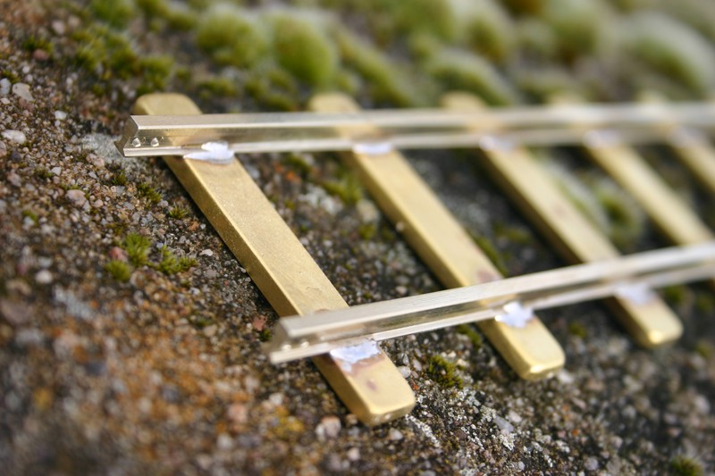

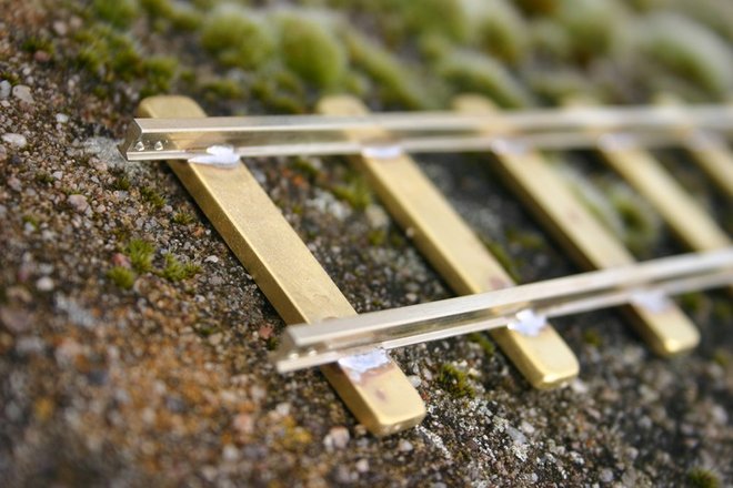

Messagepar jpvapeur54 » 05 03 2014 à 12:58
Bonjour à tous !
Encore quelques photos de la bête !

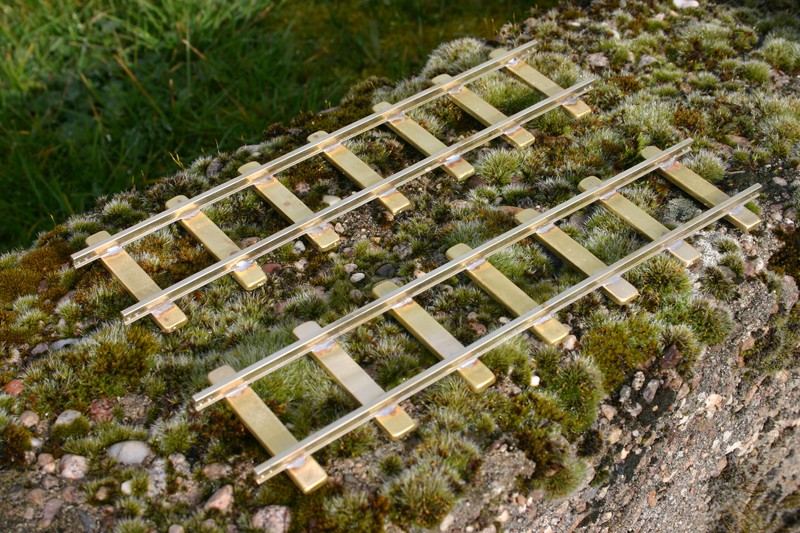

Pour la présenter, j'ai acheté une longueur de rail profilé (code ??? ) Haut- 5.04 larg- 2.85 en maillechort , que j'ai coupé en quatre !
une fois soudés à l'étain sur sept traverses en laiton de ( 56.6 x 9 x 3 ) j'ai obtenu deux éléments de voie de 60 de 227 mm de long !
Ce n'est ni du Péchot ni du Decauville , mais pour se faire tirer le portrait, c'est toujours plus beau qu'un élément de voie Jep tout rouillé ;)
Pour les photos, j'ai ballasté avec de la litière à chat :prrrt:

Messagepar pelican » 09 03 2014 à 10:10
superbe :ok
peut être teinter un peu ta litière pour chat ?? j'utilise de la gouache noire, que je dilue : je verse la litière dans un bocal, je verse la gouache diluée, je ferme le bocal, je wachotte, et on obtient un superbe ballast ! ;)

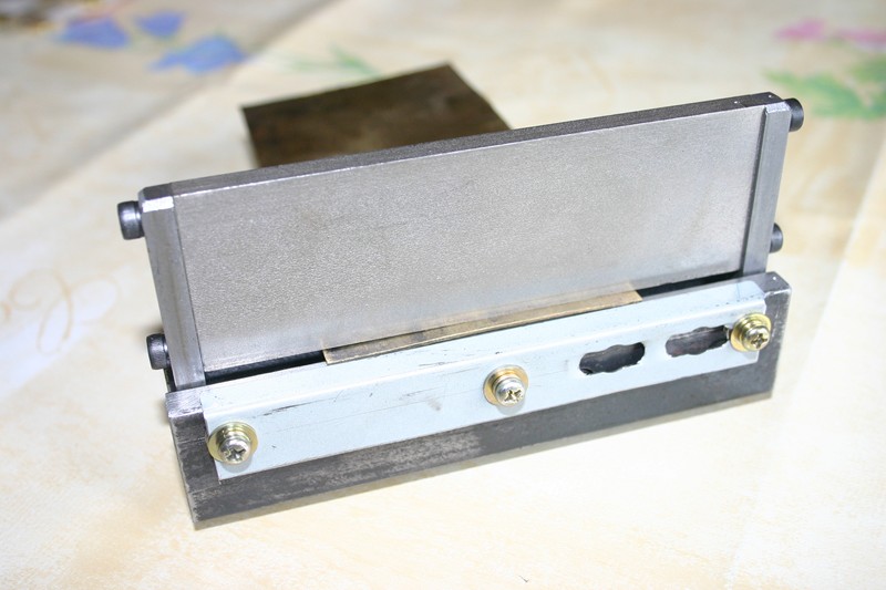

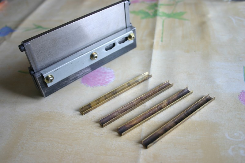

Messagepar jpvapeur54 » 21 05 2014 à 18:51
Bonjour à tous !
Ma petite 020 T, bien que n'étant pas une Péchot a le bourdon ! :H1
J'ai donc décidé de l'acompagner de deux wagonnets à benne basculante ! :rod_coeur :rod_coeur
Comme la loco-, ces wagonnets seront de dessin libre, construits avec un maximum de récup-

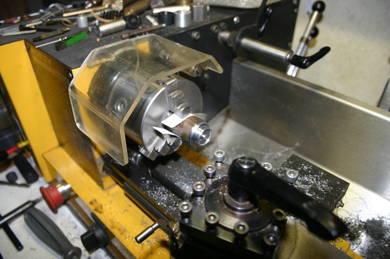

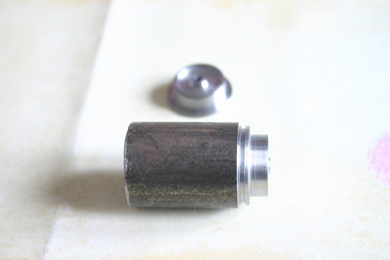

Leur chassis sera en U et L profilés ( Laiton de 10/10ème recuit et Plié ) : Les roues sont tournées dans de l'acier rond de 25 mm, vu le profil des
rails O en tôle utilisés, leur boudin est un véritable coupe jambon.J'ai commancé leur usinage !

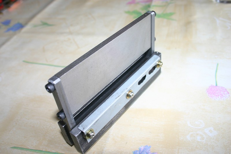

Pour plier mes profilés,j'ai construit une petite plieuse à l'aide de fer plat ( La force motrice étant l'étau ) Elle à une capacité de 120 mm et le U
obtenu mesure 8 mm de largeur hors tout . Ce qui me donne 160 mm à l'échelle : Les roues ont un diamètre de 18 mm sur le chemin de roulement
ce qui correspond en réalité à 360 mm , pour un wagonnet de 100 à 110 mm de long ! Je pense être dans les normes de l'époque !
Ci joint quelques photos !

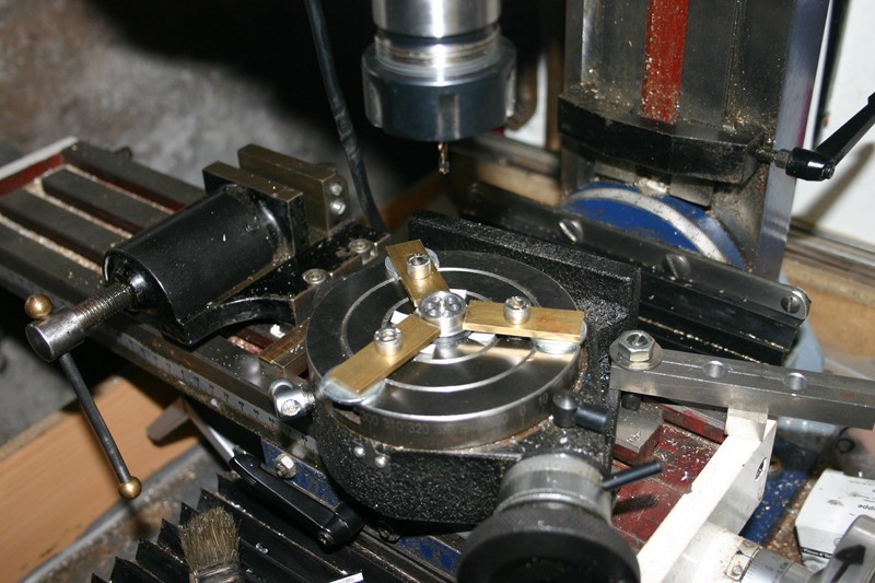

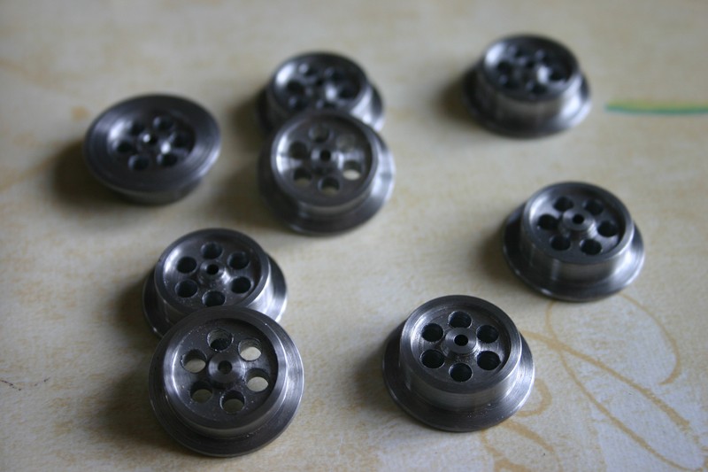

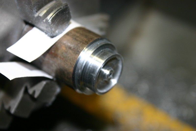

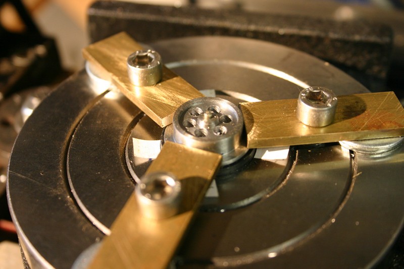

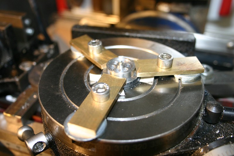

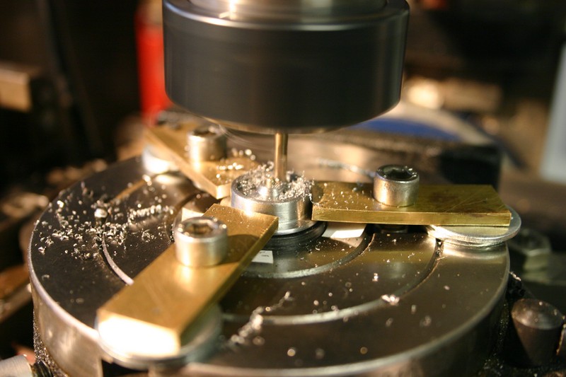

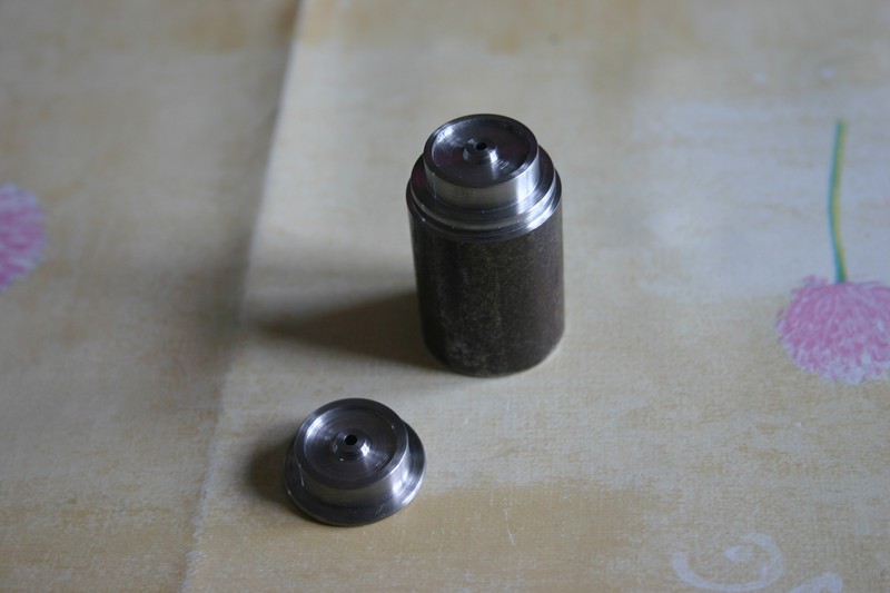

Ce W- end j'en ai profité pour terminer les huit roues !
Je les ai reprises sur le tour, pour usiner leur face arrière et perçer les trous d'allègement au diviseur, monté sur ma petite fraiseuse Chinoise !
Voici quelques photos ! :F5 :F5
jpvapeur54
Messages: 642
Re: La 020 T à vapeur vive de JP
Messagepar Christophe_Menier » 26 05 2014 à 18:57
Pas mal ces roues #B6
Il n'y a pas de rayon entre le boudin et la bande de roulement ? et pas de pente (à 2°) sur cette dernière ?
