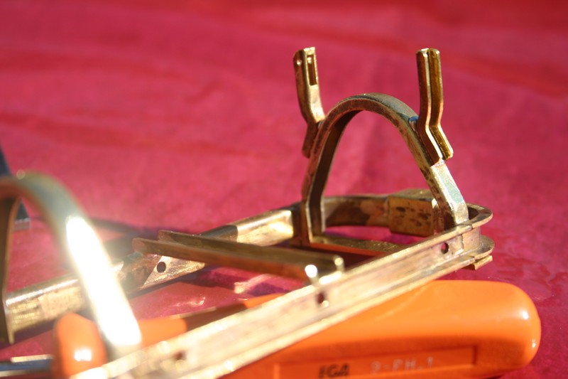

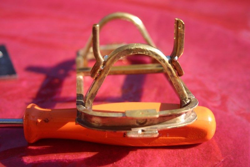

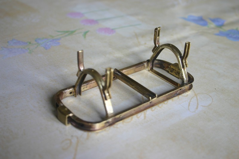

Messagepar jpvapeur54 » 10 10 2016 à 18:27
Bonjour à tous !
Je vais attaquer la benne : Mais avant , il fallait finir et souder les supports sur le châssis et pour cette opération , j'ai préféré utiliser un gabarit de positionnement ( Vite fait, mal fait )
Tôle de 30/10 , vis M 4 , rondelles et jets de 10/et 15:10 pour caler le tout en position ;) Comme j'ai eu peur de fondre les profilés en brasant un chalumeau , je les ai soudés à l'étain
et assurés par un rivet en laiton diamètre 1.5
Voici la suite en photos ! :F5
Bonne soirée à tous ! :ipb-279 :D5

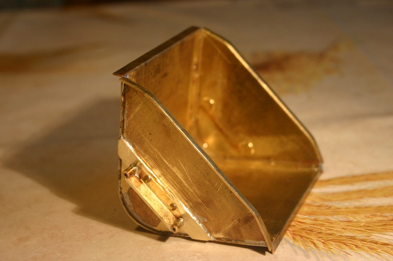

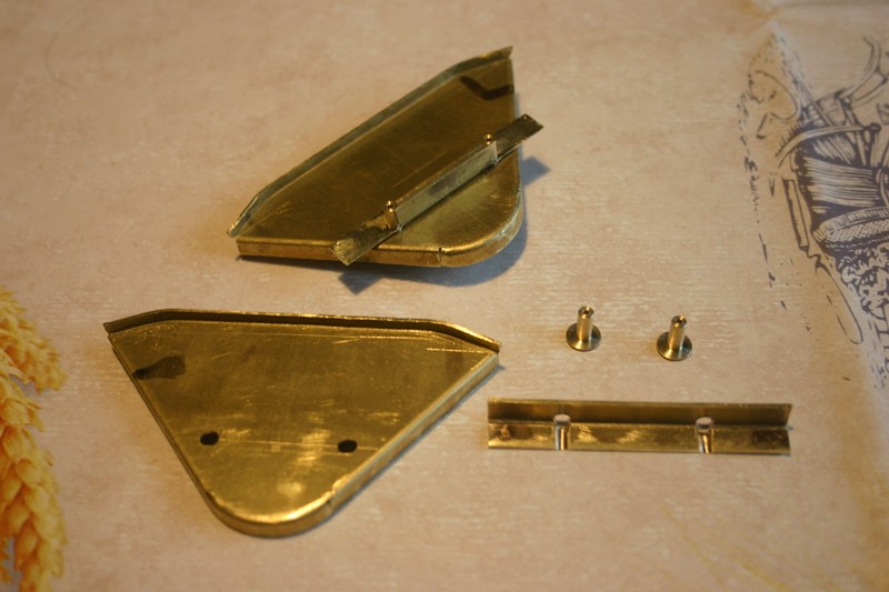

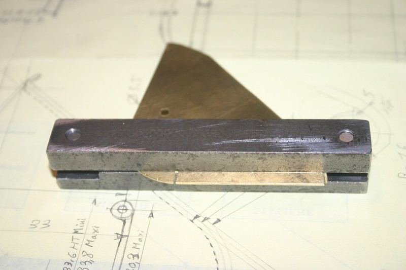

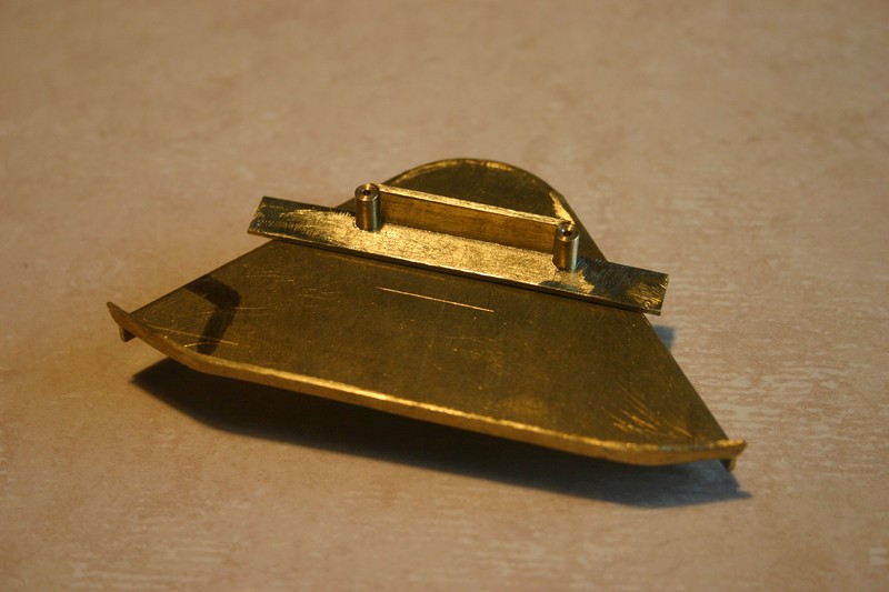

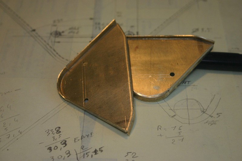

Messagepar jpvapeur54 » 23 12 2017 à 17:54
Bonjour à tous !

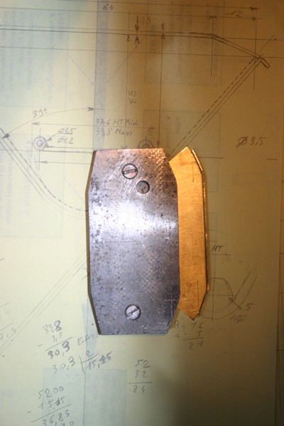

J'ai pris le temps de bricoler sur mon wagonnet ! :ipb-251 Et j'attaque la benne , toujours avec les mêmes
procédés et les mêmes matériaux : La tôle des pièces fait 0.9 mm d'épaisseur !
pour cela,j'ai dus réaliser deux outillages pour le pliage et l'emboutissage du laiton !
les deux supports de la benne sont un peu plus épais 1.2 mm +- 0.05 mm (J'ai donc taillé une rondelle de douille
plus près du fond pour avoir l'épaisseur requise) ! Vu la taille des pièces, je me voyais mal rouler une aile des
cornières pour faire les "oreilles" de pivotement #B8 j'ai donc triché en ajoutant deux tourillons tournés dans
du laiton , ils serviront également à positionner correctement les supports sur les faces le la benne !
Les demis trous des cornières ont été percés sur ma fraiseuse entre cuir et chaire avec un martyr en laiton #B6
Ci joint quelques photos !
Bonne soirée et bonnes fêtes à tous ! :( :( #B8 pas trop ! :rod_mdr2
L'emboutissage du bord supérieur
IMG_1173 [800x600].JPG (46.63 Kio) Vu 19998 fois

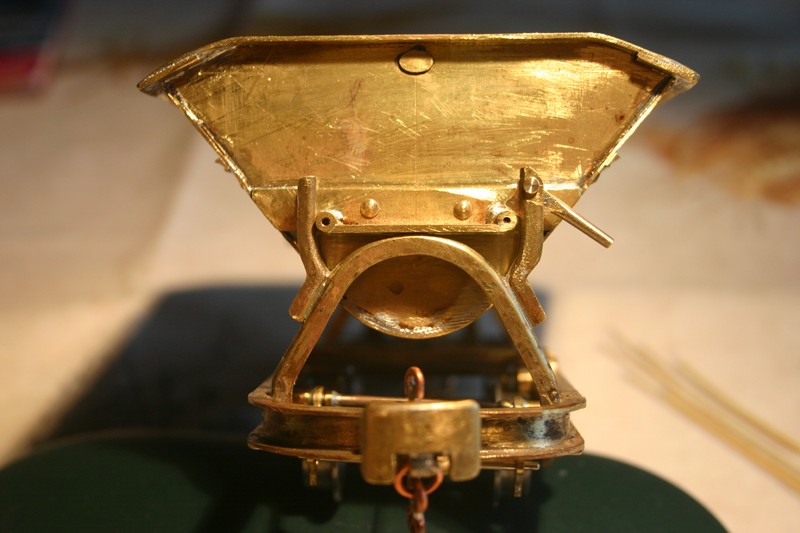

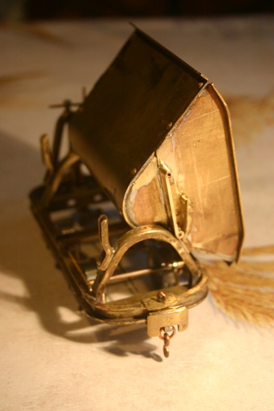

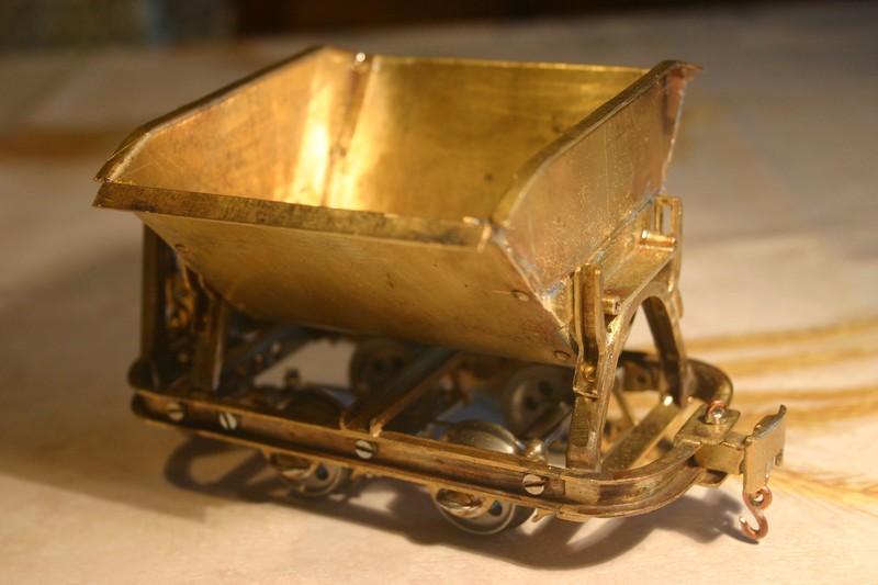

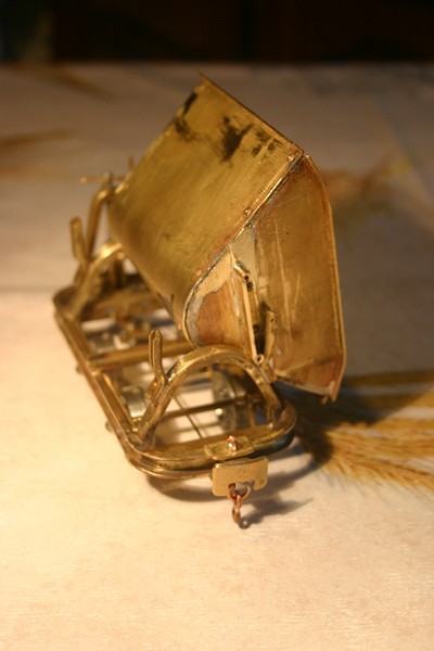

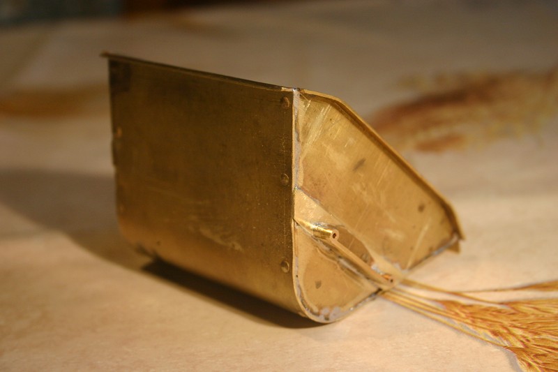

Messagepar jpvapeur54 » 06 01 2018 à 16:34
Bonjour à tous !
La benne peut enfin basculer :ipb-251
Elle est rivetée et soudée à l'étain , il reste quelques pièces à faire ( Les angles et les renforts latéraux ) et
achever les soudures pour améliorer la finition ! #B6
Pour terminer le wagonnet , il me faut encore une dizaine de pièces en laiton à réaliser, plus la passerelle du
serre frein qui sera en bois ! ;)
Comme d'Hab- voici quelques photos !
Bonne journée à tous !

Re: La 020 T à vapeur vive de JP
Messagepar pelican » 07 01 2018 à 13:22
Joli ... E2 E2 E2
c'est dommage de la peindre ;)
Messages: 50560
Messagepar Storm » 08 01 2018 à 00:49
Tu devrais peut-être juste la brunir JP... :maitre: :B3 #B5

Messagepar jpvapeur54 » 08 01 2018 à 21:43
Bonsoir à tous !
Merci pour vos compliments ! :oups2:
Peinture ou pas? tel est la question! Les deux petits frères ne sont pas peints et ils sont bien ternes et sombres
Pour l'instant, la question que je me pose, c'est au sujet du planché de la plate-forme du serre-freins ! :D3
Je n'ai aucune doc la dessus ! Les planches : En long ou en travers ??????? Je pense les mettre en travers, ce qui
me paraît plus logique ! :D3 Et je compte utiliser des touillettes à café en hêtre de chez M-c D---- !

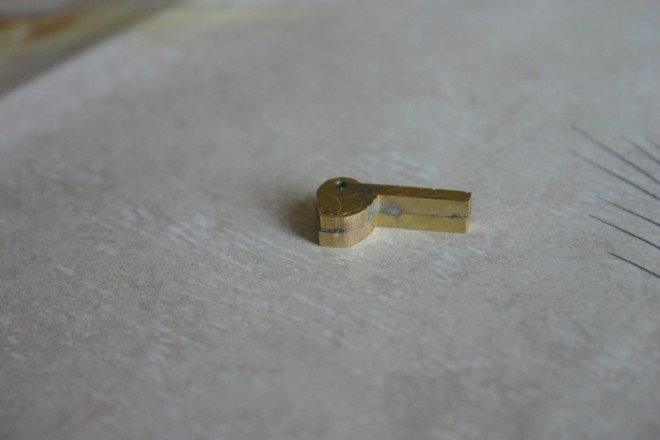

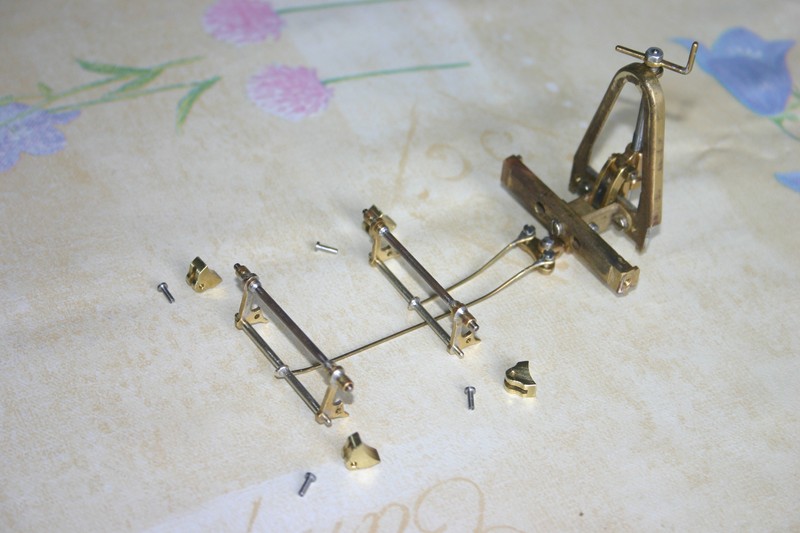

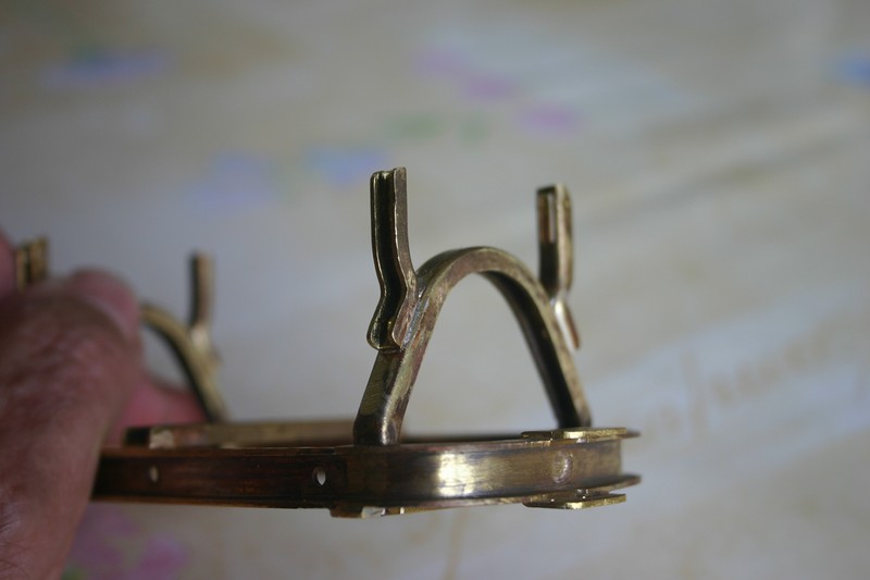

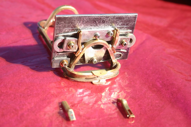

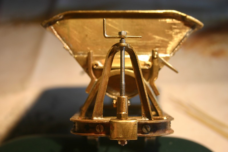

Messagepar jpvapeur54 » 27 01 2018 à 18:56
Bonjour à tous !
J'ai pu consacrer quelques heures à mon petit wagonnet ;) J'arrive aux petites pièces de finition,et ce n'est
pas les plus simples à faire !
Les leviers de verrouillage de la benne - les goussets de renfort du châssis - Le tampon coté frein - et deux
pièces pour le rappel en ligne de l'attelage ( Coté opposé au frein ) :D3

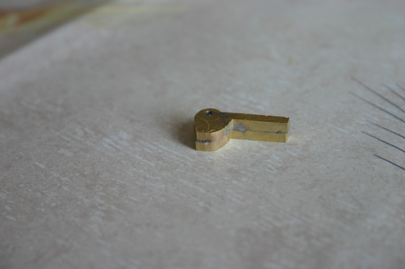

Deux leviers de verrouillage de la benne et leurs axes! les deux leviers sont taillés dans du plat laiton de 3X15
que j'ai réduit à 2.5 d'épaisseur , ensuite, j'ai percé le trou d'axe Diam- 1.5 , j'ai ensuite scié le plat en deux
longueurs égales et j'ai soudé les deux parties à l'étain en plaçant une tige dans dans le trou qui me servait
de positionneur et d'ébaucher les deux pièces ensembles à la fraiseuse, puis à la lime !Après les avoir séparées
, j'avais deux pièces identiques à ajuster pour obtenir un verrouillage sans jeux ( Il est préférable d'enlever de
la matière plus tôt que d'en remettre C7 ! Il ne restait plus qu'à arrondir les leviers de manœuvre !

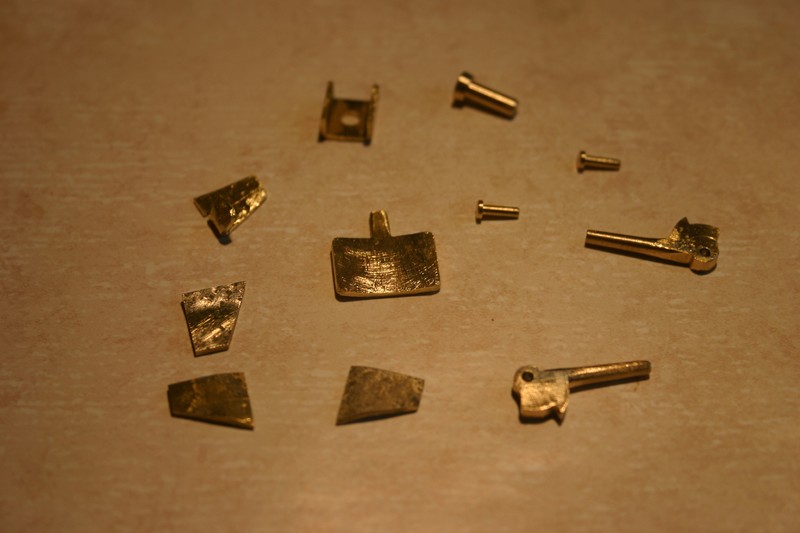

Sur les quatre goussets de renfort du châssis en tôle de laiton de 0.9 mm , trois ont également été soudés
ensembles pour leur fabrication , le quatrième a été traité à part car il est légèrement différant avec une
petite patte pliée en plus ! Il ne reste plus qu'a tout démonter pour les souder en bonne place #B6
Ci joint quelques photos des pièces et du verrouillage de la benne!
J'ai été surpris par la facilité de manœuvre de la benne , de son déverrouillage et verrouillage automatique
Decauville avait bien étudié le problème ! #B6

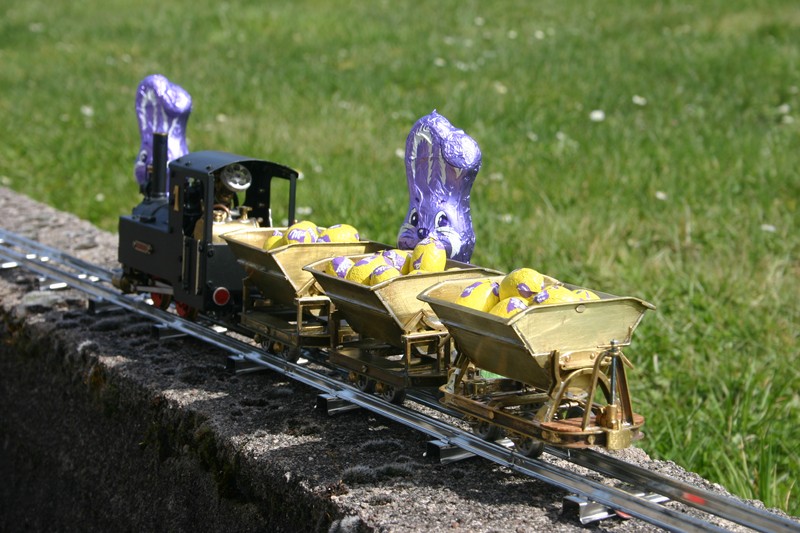

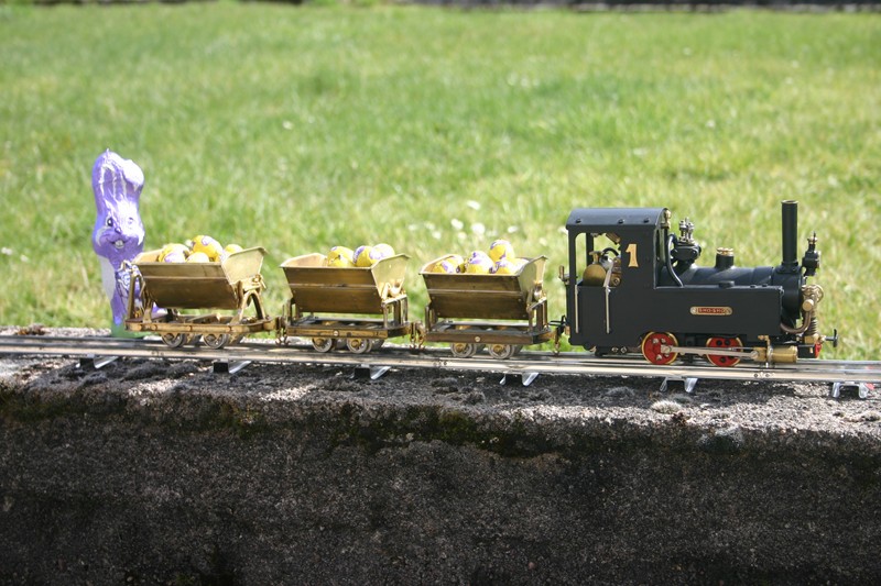

Messagepar jpvapeur54 » 02 04 2018 à 18:18
Bonjour à tous !
Le jour de Pâques, j'ai surpris quelques lièvres en plein travail !
Ils avaient monté une voie portable de 60 pour sortir des œufs en chocolat du lieu d'extraction pour les
acheminer chez un gourmand que je crois connaître ! ;)
Joyeuses Pâques et bons Oeufs à tous ! H6
Messagepar pelican » 03 04 2018 à 08:41
les lapins de Pâques utilisent un chouette matos :ok
