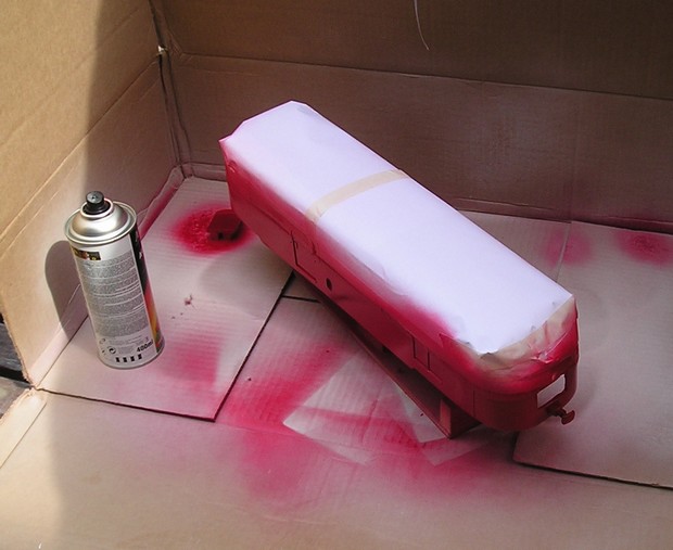

Messagepar pelican » 02 04 2013 à 09:30
pas évident : trop tot, c'est pas bien, et trop tard, ça tient trop ! H4
cas vécu avec la peinture de mon billard en IIm .. :H2
