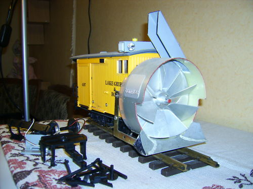

Elles concernent une fraise en cours de fabrication et ont un intérêt certain : celui de montrer les entrailles de la bête à un moment donné de sa fabrication.Comme c'est une création personnelle du modéliste, on restera sur sa faim, celle de n'avoir pas pu voir la machine à l'oeuvre mais l'examen des photos donne des idées, fait entrevoir de nouvelles pistes...
La base utilisée est un caboose, c'est souvent le cas...mais pourquoi ??? :F9
Raison géographique au départ, la fraise est plus implantée aux US qu'en Europe, mais raisons modélistiques aussi : disponibilité, volume intérieur bien dégagé qui permet d'envisager plusieurs types de motorisation de la turbine et éventuellement de l'engin lui-même, possibilité d'augmenter le poids à l'essieu nécessitée par les forces qui entrent en jeu,...
Mais un bon vieux fourgon local fera tout aussi bien l'affaire sur votre réseau : ceci dit, le caboose de départ est une base de prototype, rien n'empêche, le fonctionnement étant mis au point, de l'habiller, de l'européaniser,...de le "départementaliser".
Les grosses fixations à l'extérieur de la caisse du prototype ci-dessous ne demandent qu'à être masquées.

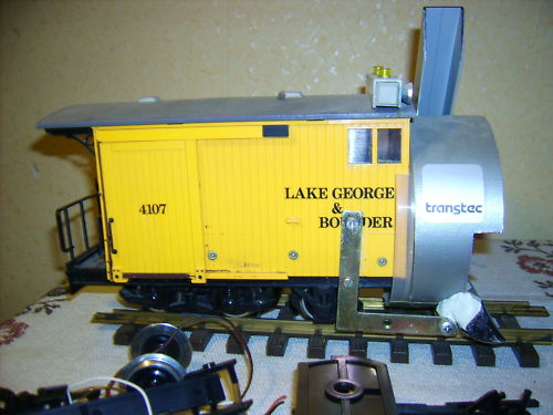

Vu de l'extérieur, cela semble compact et bien équilibré. #B6
L'inclinaison vers l'arrière est provisoire, la caisse est posée sur le bogie pour la photo.
Quelqu'un connaît-il cette marque "Transtec" apposée sur la turbine ??? :F9

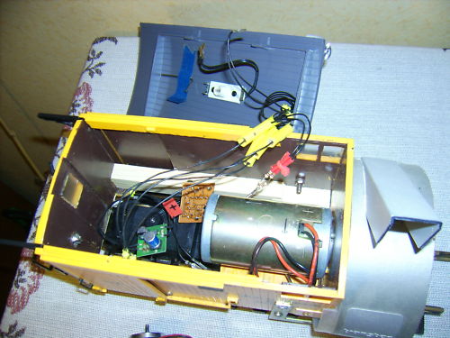

L'intérieur qui permet une motorisation volumineuse.

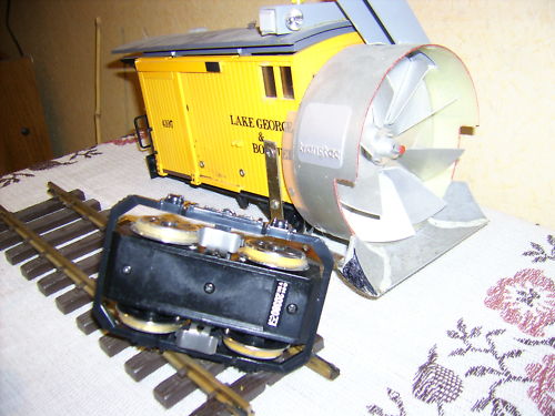

Le bogie moteur qui va remplacer l'essieu arrière,...
Là je suis plus sceptique : rien ne vaut une machine bimoteur avec essieux bandagés pour assurer la pousse, quitte à ce qu'elle soit elle-même porteuse de la turbine.
