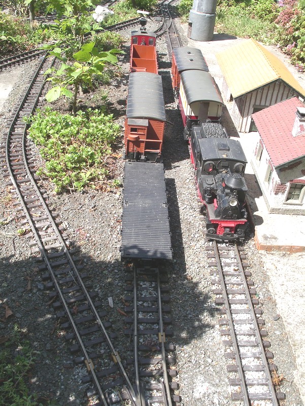

Messagepar arthur » 11 01 2011 à 19:33
un exemple,voies posées sur une dalle de béton avec une très légère pente pour l'évacuation des eaux de pluie
mac Arthur
