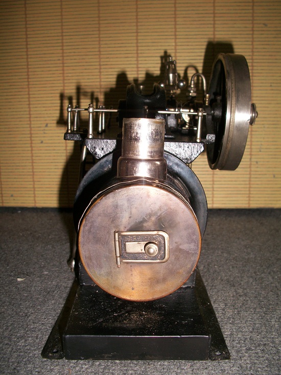

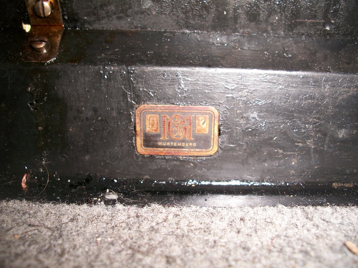

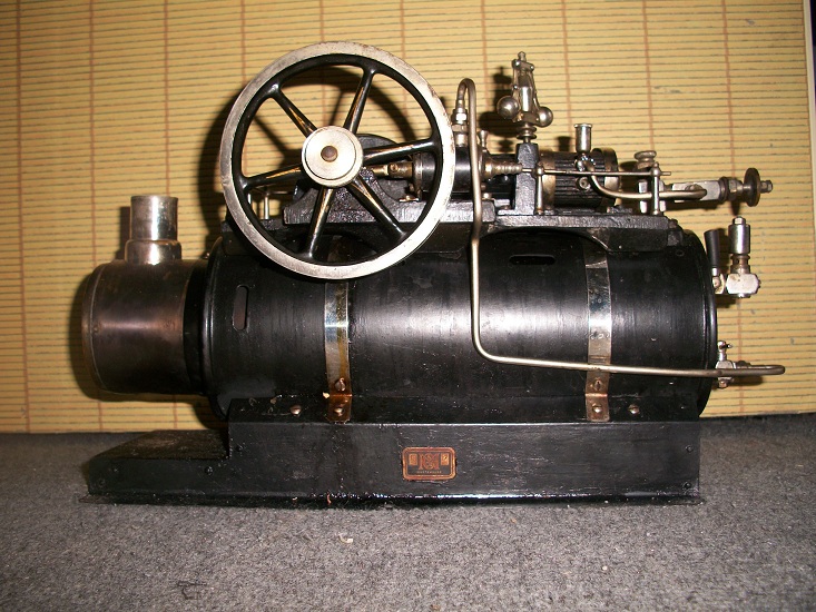

Bonjour j'ai acquis récemment ce moteur à vapeur fixe, sur le quelle une petite plaque est apposer avec l'inscription WURTEMBERG.
Malheureusement je n'ai aucune indication (pas de timbre ni de manomètre) que peux attendre la pression de la chaudière, :D3
de plus il y a cette porte qui donne dans la boite à fumée dont je ne voir pas a quoi elle sert? Donc si quelqu un a une idée!

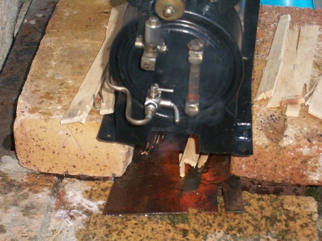

N'apporte quoi tant que ça brûle, la première fois que j'ai allumer je n'ai mit que du bois, le problème ces que ça brûle vite, pour la prochaine j'utiliserai du charbon mais il faut que je fabrique une grille. :maitre:

Messagepar pelican » 05 11 2010 à 19:10
on dirait un jouet ancien !! ;)
fait gaffe quand même avec le charbon, ça risque de chauffer fort !! je penche plutot pour une chauffe avec des plaquettes de combustible solide, comme on emploie dans les machines jouet, style Wilesco !

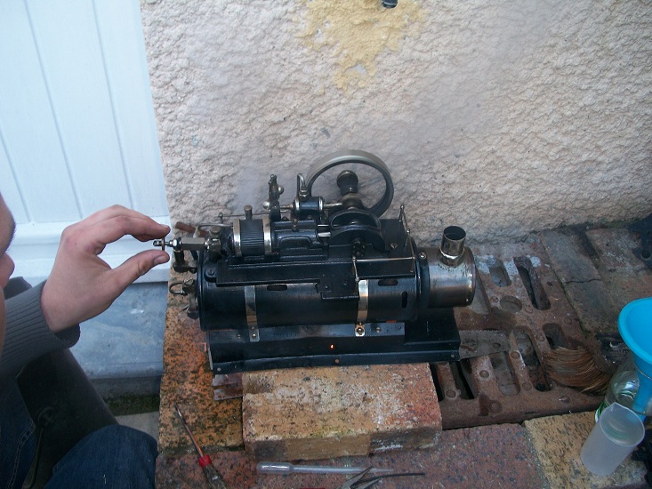

Messagepar Thibaud » 17 11 2010 à 19:53
Mignon comme machine !
Moi mon Willy je le chauffe à l'alcool ménager (ça sent la pomme verte :mrgreen: ) ...

Messagepar Buffalo Bill » 07 01 2012 à 21:43
Dans cette catégorie de jouets dits scientifiques , rares sont les modèles fonctionnant au charbon pilé( feu difficile à mener et gare aux coups de chaud fatals ) l'usage du comburant plus répandu à l'époque c'est soit l’alcool à bruler(alcool menager) soit les pastilles de Méta (alcool solidifié ) lequel était utilisé dans les machines MARKLIN ? la forme et les aménagements du foyer sont de bons indicateurs: réservoir fermé et porte mèche ou bac ouvert pour les pastilles. Mais lors de l'apparition dans le commerce de ces pastilles de nombreux utilisateurs ont fait la modification pour abandonner ce que les parents appelaient des "brule-parquets" . "Chauffe Marcel" :H1 mais doucement, tout doucement :C1

Messagepar ROUANET » 09 01 2012 à 21:40
bonsoir ,
C'est un modele assez ancien , faut tomber le feu et la pression pour remettre de l'eau ou il y a un injecteur ?
JB@+
ROUANET
Messages: 24
Enregistré le: 24 11 2011 à 12:40
Localisation: Midi-Pyrénées, banlieu Nord- Est Toulousaine
Re: Moteur à vapeur fixe
Messagepar BEROLA » 10 01 2012 à 11:01
Bonjour
Injecteur ? probablement pas , mais plutôt pompe dont on devine la présence entre le cylindre et le volant
