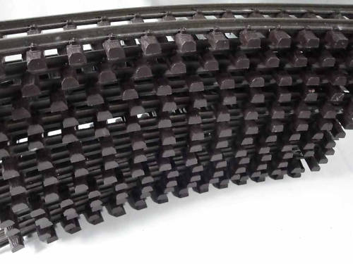

Messagepar L'homme du pire caddy » 14 09 2010 à 22:53
Quels techniques ou produits utilisez-vous pour nettoyer le rail LGB ??? :F9
Je viens d'acquérir un lot (pas encore vu) et sur photos le rail a l'air bien sombre : je dois nettoyer le rail assez rapidement pour une utilisation en expo donc j'aurai peu de temps pour faire des essais... :D3

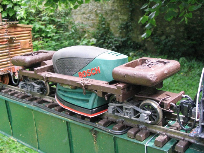

pour finir, la solution radicale :
bon courage !! :F5

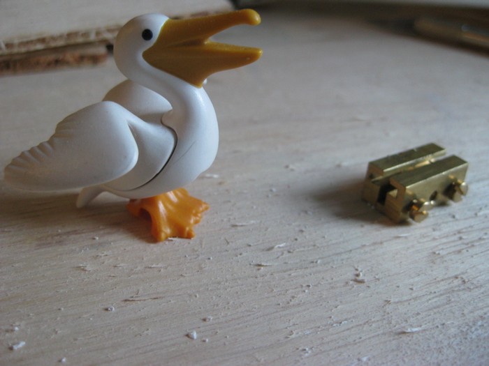

Messagepar pelican » 21 09 2010 à 08:05
je ne savais pas qu'il y en avait plusieurs !! :F9
une photo :
