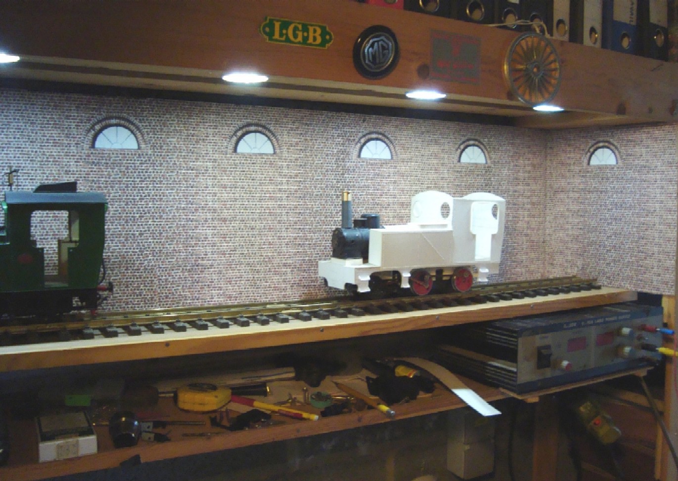

Merci, le mur de brique, c'est le fond de décor de mon atelier :mrgreen: , enfin de l'étagere au dessus de ma table de travail.
Mur de briques pris sur le web, corrigé, retravaillé, assemblé H4 et imprimé sur papier :rod_siflet !
[img] [/img]
C'est en fait un essai pour construire un caisson transportable de présentation de mes modèles, ambiance industrielle du début de siècle ! #B5
Avouez que c'est quand mème plus agréable que le mur en béton de mon garage, hein ! :mrgreen:
