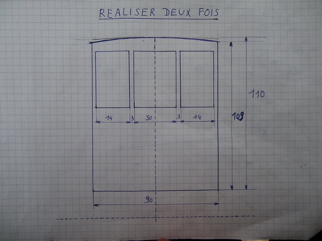

Bonjour Arthur, je remets pour mémoire ce croquis qui nous intrigue... :F9
Ce qui est sûr, c'est que les deux fenêtres latérales ne sont qu'un peu plus étroites que la fenêtre centrale: elles ne peuvent donc pas faire 14 mm (moins de la moitié) si la fenêtre centrale fait 30 mm... ;)

Messagepar VUDUKOKAZ » 11 06 2010 à 13:19
La somme des cotes donnees est de 64 mm pour un total de 90 mm ce qui veut dire que les cotes exterieurs aux fenetres feraient 2x13 mm pour egaler (26+64 =90)
Je pense que la cote des cotes devrait etre 27mm (2x27 +30 =84 ) il reste 3 mm a chaque extremites H4 :edm:

Messagepar malletslm » 11 06 2010 à 13:48
Les paris sont lancés ! pour ma part, je dirais 24 mm (au lieu de 14, donc une simple erreur de transcription) pour les fenêtres latérales, avec le dernier montant de 3 mm... ;)

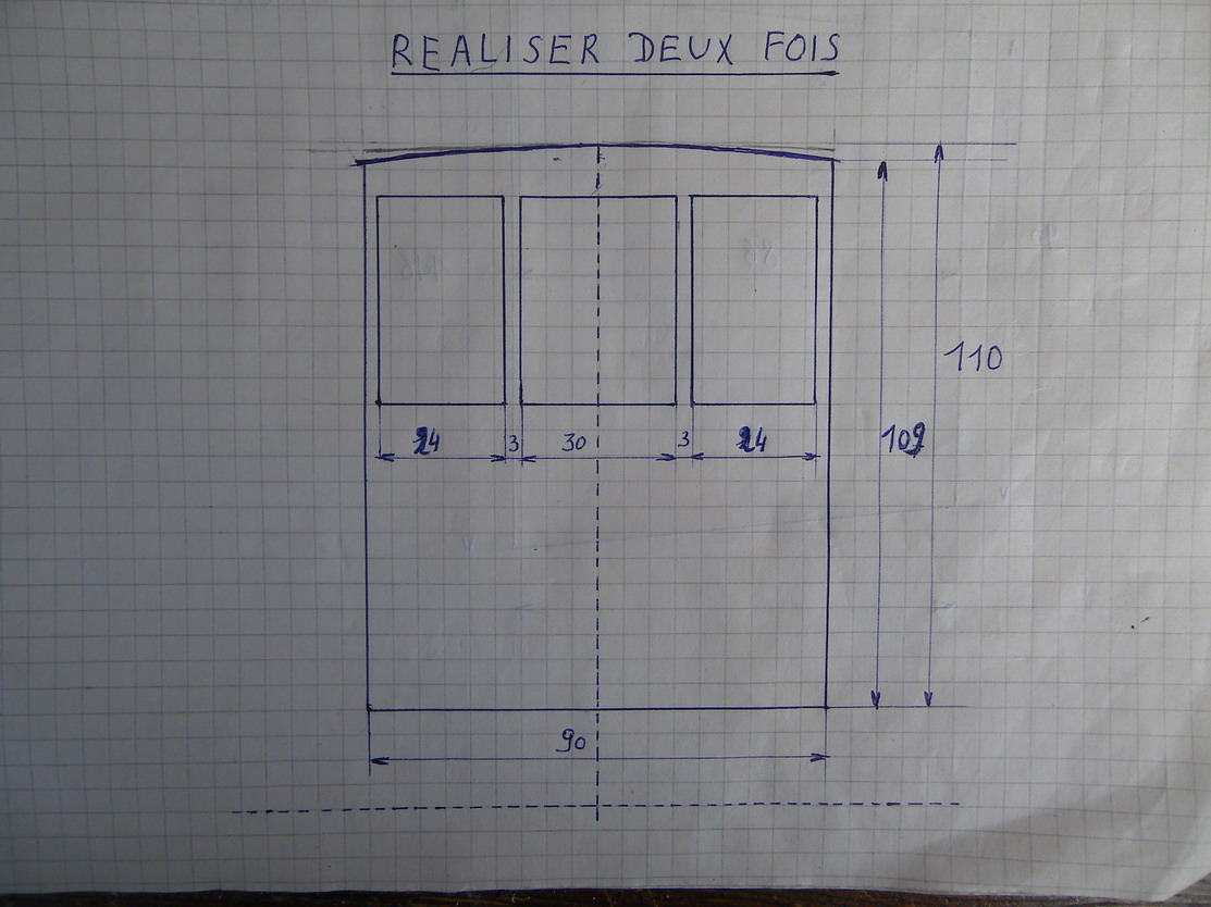

Messagepar arthur » 11 06 2010 à 14:22
Arthur :E1 C7 :C1 BIESSE H4 :B3 :rod_mdr2 ...................
.c'est la preuve que vous êtes attentifs à mon projet :rod_siflet #B6
Erreur de ma part j'avoue humblement :maitre:
Voiçi le plan exact
Bonne continuation et je resterai vigilant à l'avenir car cela va devenir pus difficile ;)

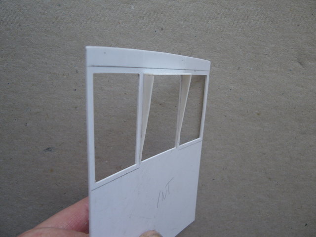

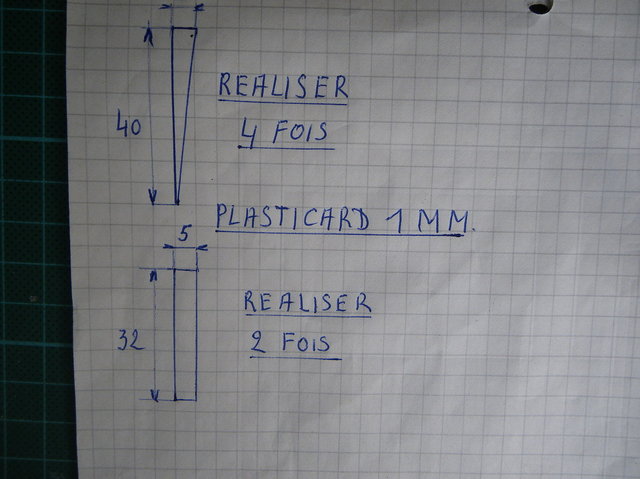

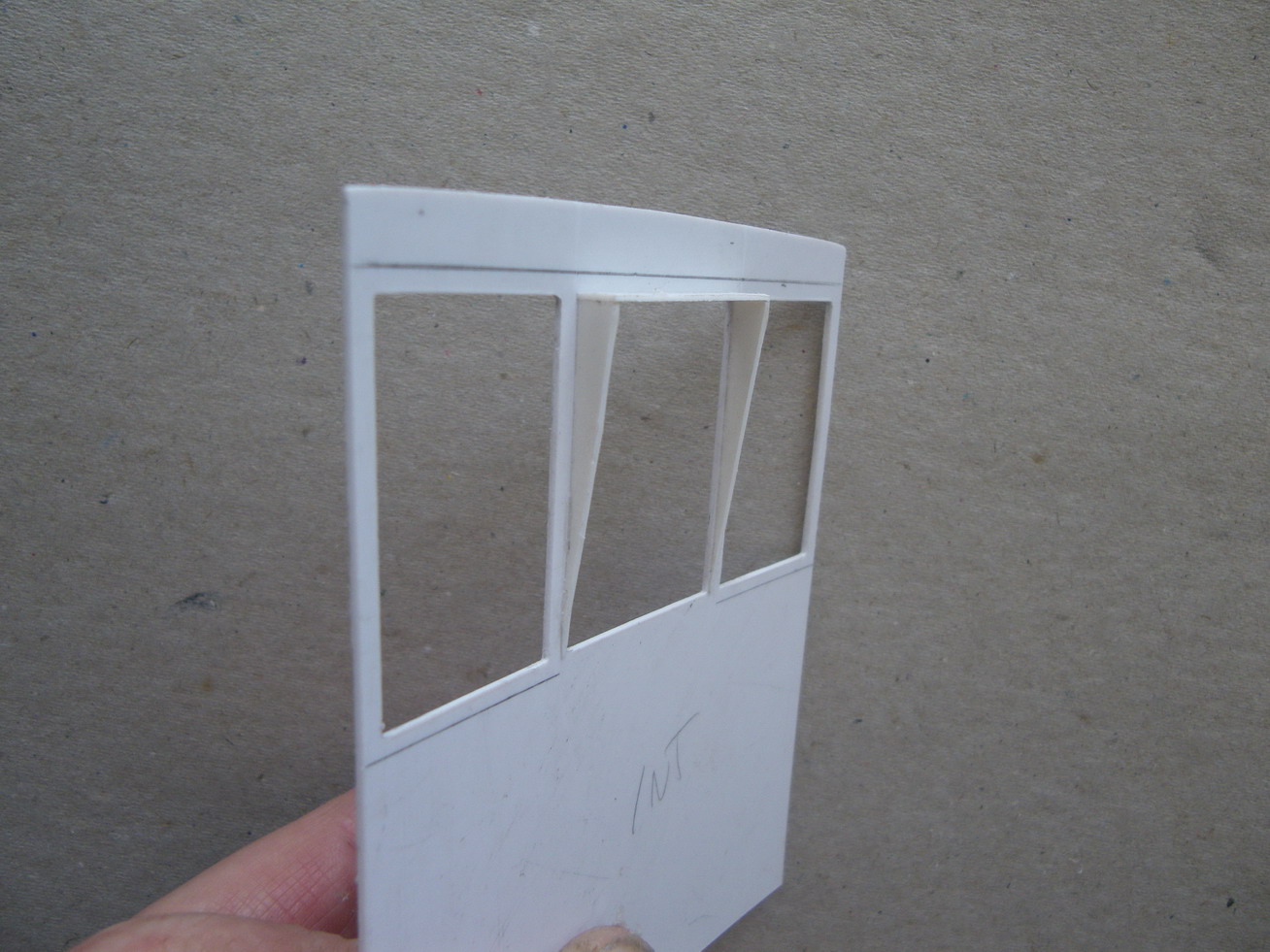

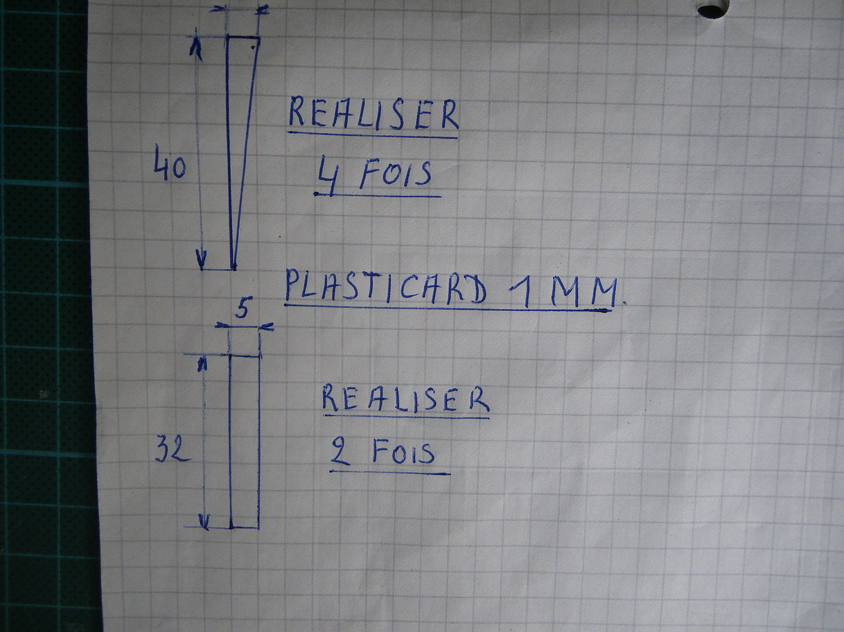

Quand vous aurez terminé ce petit montage facile c'est le moment de vérifier TOUTES vos mesures longueur largeur etc toutes vos pièces en double doivent être identiques sinon votre caisse sera bancale(important)rectifier au besoin car vous allez travailler sur un gabarit (que vous allez construire :E1 :rod_mdr2 (le mien est déjà fait mais patience ....................je voudrais voir vos constructions quand même ;)
Voilà quelques petites pièces à réaliser en plasticard 1MM et sortir votre tube de colle..........................A ce stade marquez vos pièces (int ext avec un crayon çà suffira)
Bon travail
Arthur
collage terminé
