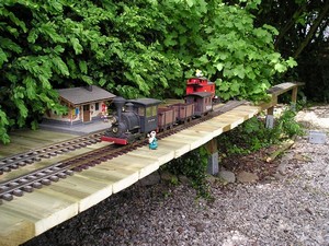

j'ai utilisé du bois traité pour jardin pour la réalisation de mon réseau de jardin fixe ! ça tient toujours sans problèmes 5 ans plus tard !!
:ipb-251
porter debut.jpg (51.77 Kio) Vu 7793 fois

En principe ça doit tenir, mais il existe une énorme différence entre un bois bien ventilé comme chez toi et un bois contenant de la terre humide. La classe 4 est impérative, je suis certain qu'un bois traité en classe 3 ne va pas tenir. J'ai eu dans mon jardin des bordures en bois traité enterré qui ont fini par pourrir. Après j'ai mis des bordures en béton...
J'ai d'ailleurs envisagé de mouler mes 'bacs à voie' en béton, ce serait moins cher mais le poids serait très conséquent, donc attention au supportage.
Juste une question, les planches monté en transversal, c'est par goût de la découpe ? On est forcément obligé d'avoir un peu de structure en transversal, mais toutes les planches ?
