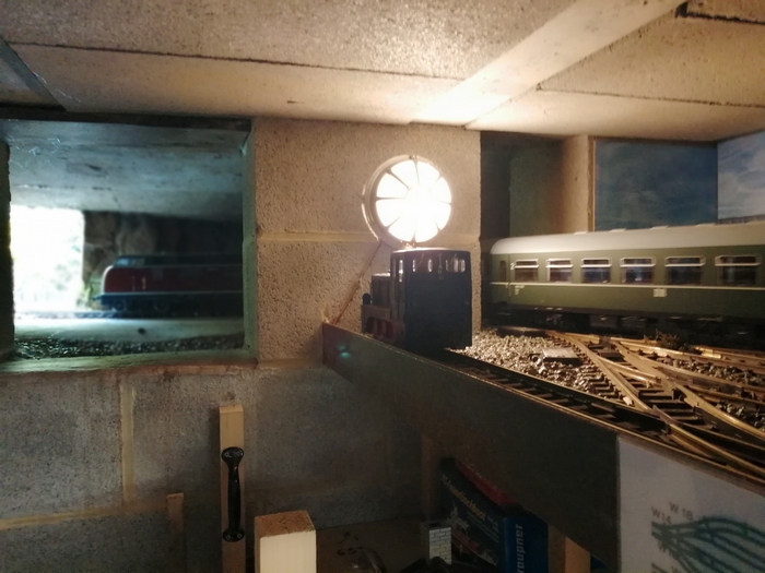

La construction de son réseau a débuté vers 2007 .. construction lourde, pierres, béton, et comme le terrain est en forte pente, il s'est aménagé un atelier tout confort SOUS le réseau, le réseau passant sous le plafond de l'atelier, il suffit de boucher les entrées pour avoir 3 voies de garages à l'abri !
Réseau un peu compliqué au départ, mais fortement simplifié, au fil des ans, il a supprimé les aiguillages superflus, et source de problèmes, et maintenant, le réseau est un os de chien, avec une gare souterraine (l'atelier), et une gare vue avec 2 voies passantes, et une voie de garage, plus une voie de garage hors de la gare !

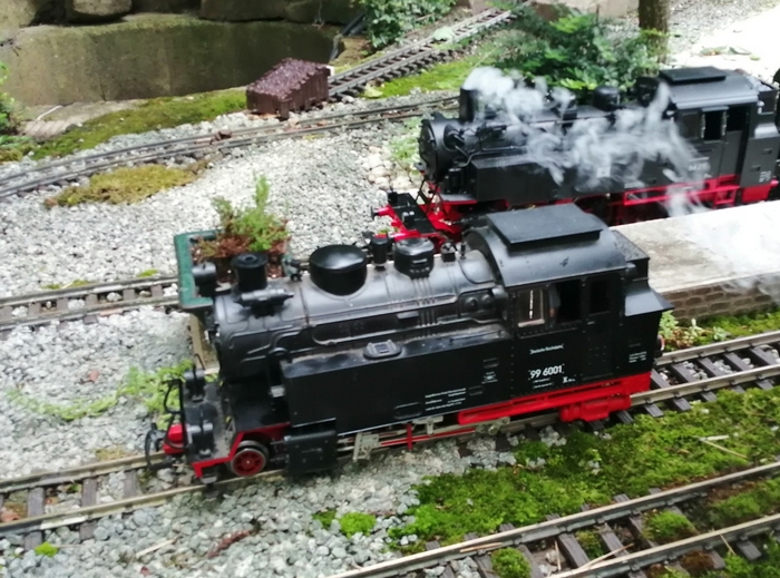

C'est d'ailleurs là un petit souci : il a une loco qui fume par la cheminée ... et par les pistons ... ce qui envoie de la fumée grasse sur les rails, et les roues, et les petits palpeurs qui font la prise de courant ! Il m'avait appelé à la rescousse pour une loco qui ne roulait plus que par intermittence !
Je l'ai ramenée à la maison, démontée, et constaté l'encrassement de la prise de courant !! un peu de pschiit de nettoyage, et remplacement de 2 palpeurs complétements nazes et la loco a retrouvé une prise de courant sur tout les essieux !

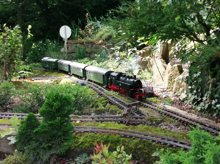

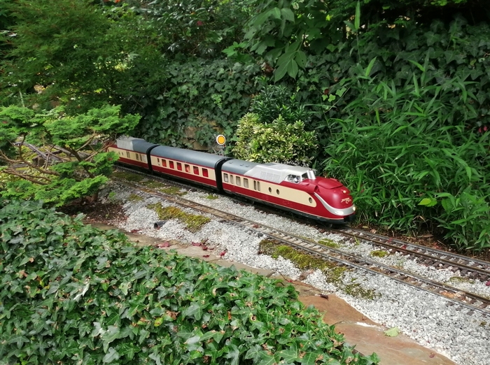

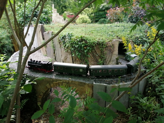

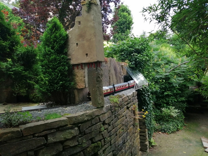

L'occasion de faire un essai sur le terrain, et quelques photos du réseau ! #B5
La vapeur réparée
L'atelier sous le réseau
Circulations
