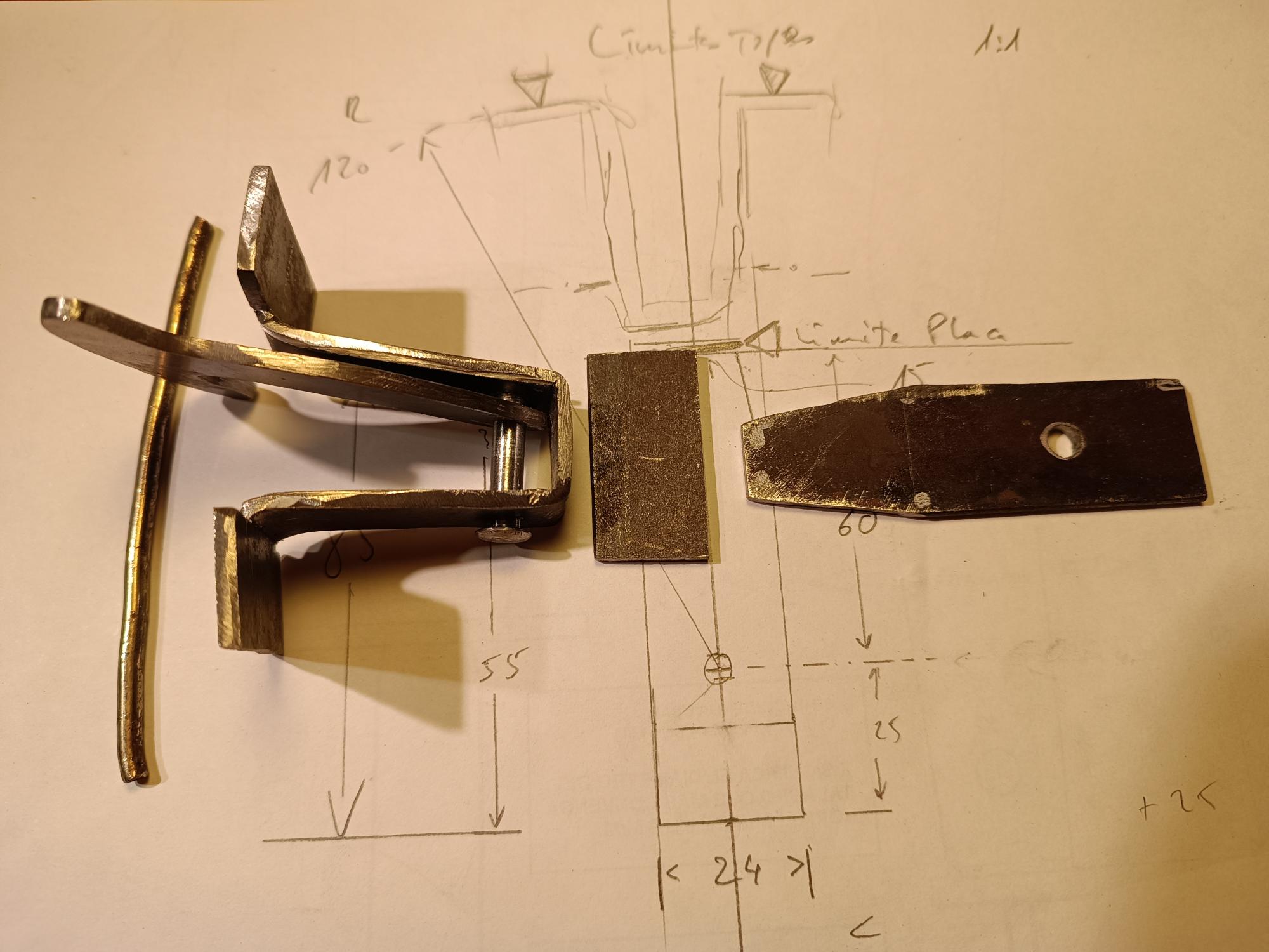

Bonjour à tous,

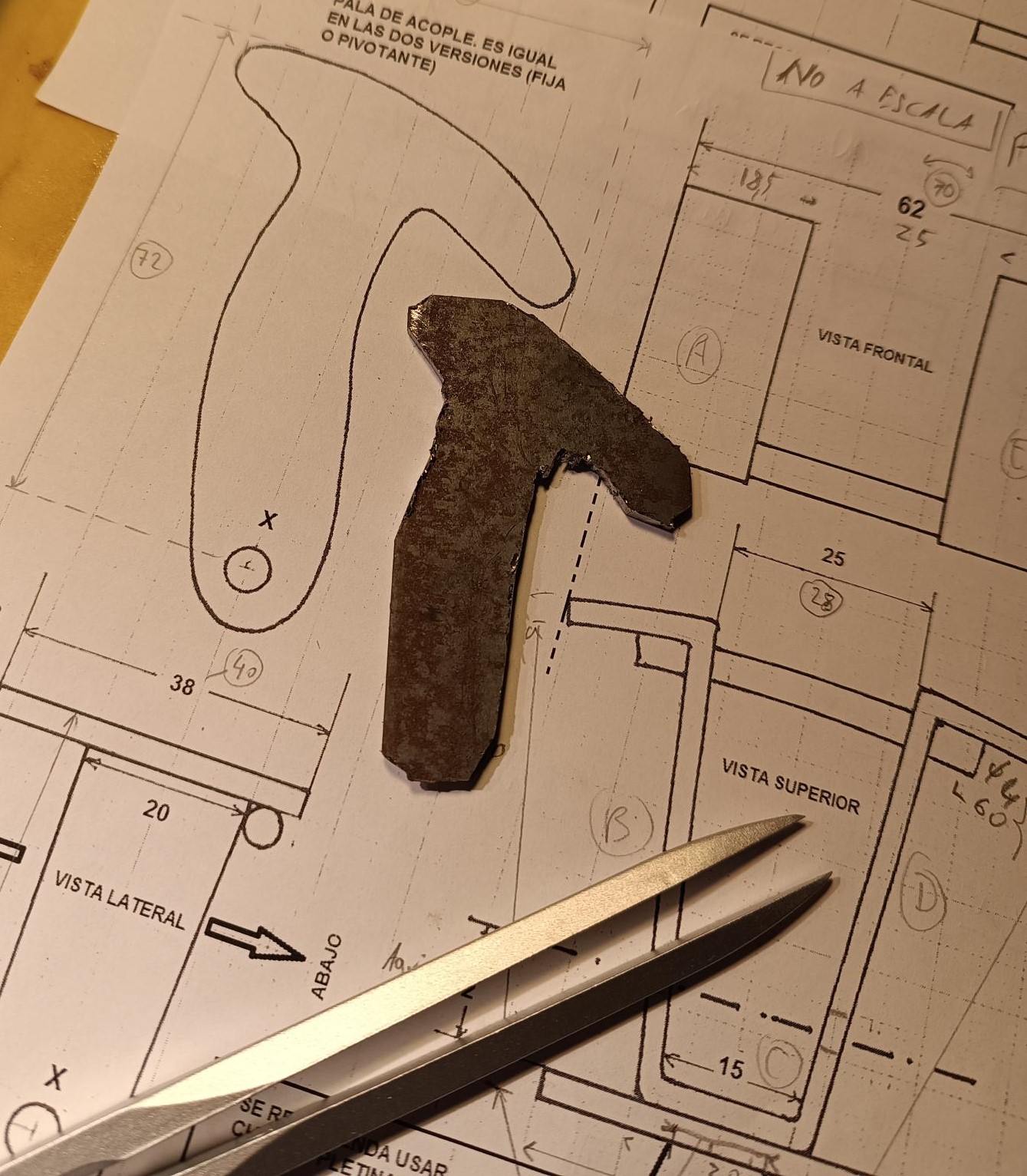

Je voudrais vous raconter comment jai fait mon premier attelage pour mon projet de train de 5 pouces.
En Espagne, les attelages les plus utilisés sont du type « TJV », initiales de “ Trenes de Jardín a Vapor”, une entreprise historique basée à Barcelone.
J'ai obtenu les plans grâce au Club Ferroviari Vaporísta de Majorque et aux Carrileiros de Ourense, à qui je tiens à exprimer ma gratitude.

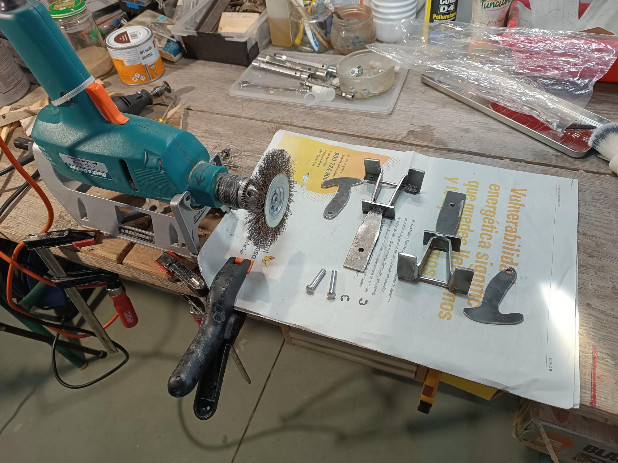

J´ai utilisé du fer noir de 3 mm, coupé à la meuleuse. J´ai poncé avec meuleuse et lime. L´axe du crochet est un boulon de 6 mm, partiellement fileté, usiné avec Black and Decker et Dremel. Les pliages ont été réalisés à la main (fentes avec la meuleuse, étau, mors de serrage et marteau).

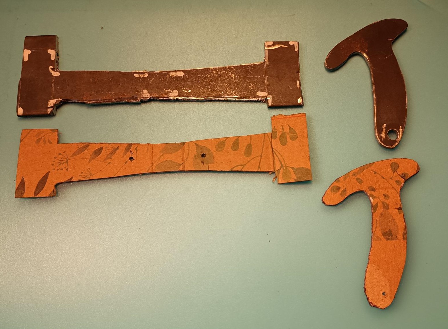

Dans un premier temps, j'ai réalisé une maquette en carton.
Voici quelques photos du processus et du résultat final; La prochaîne étape est la soudure (un nouvel apprentissage :D)
Certes le résultat est modeste, mais Je suis content parce que je pense que c'est fonctionnel.
Meilleures salutations à vous tous.

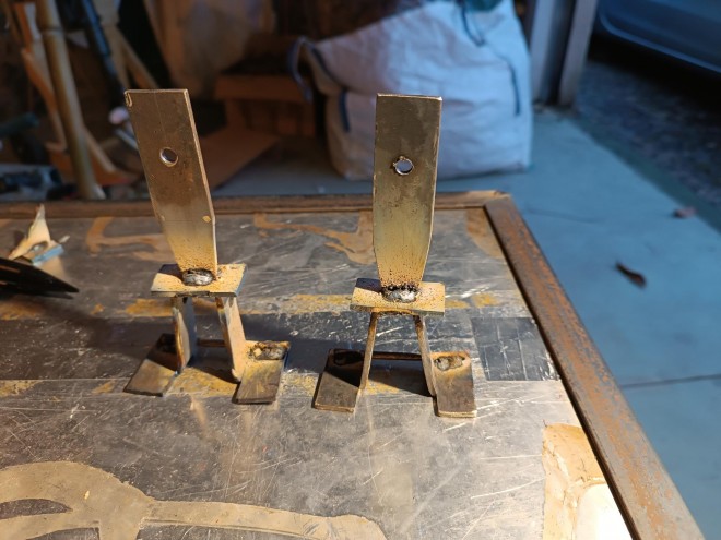

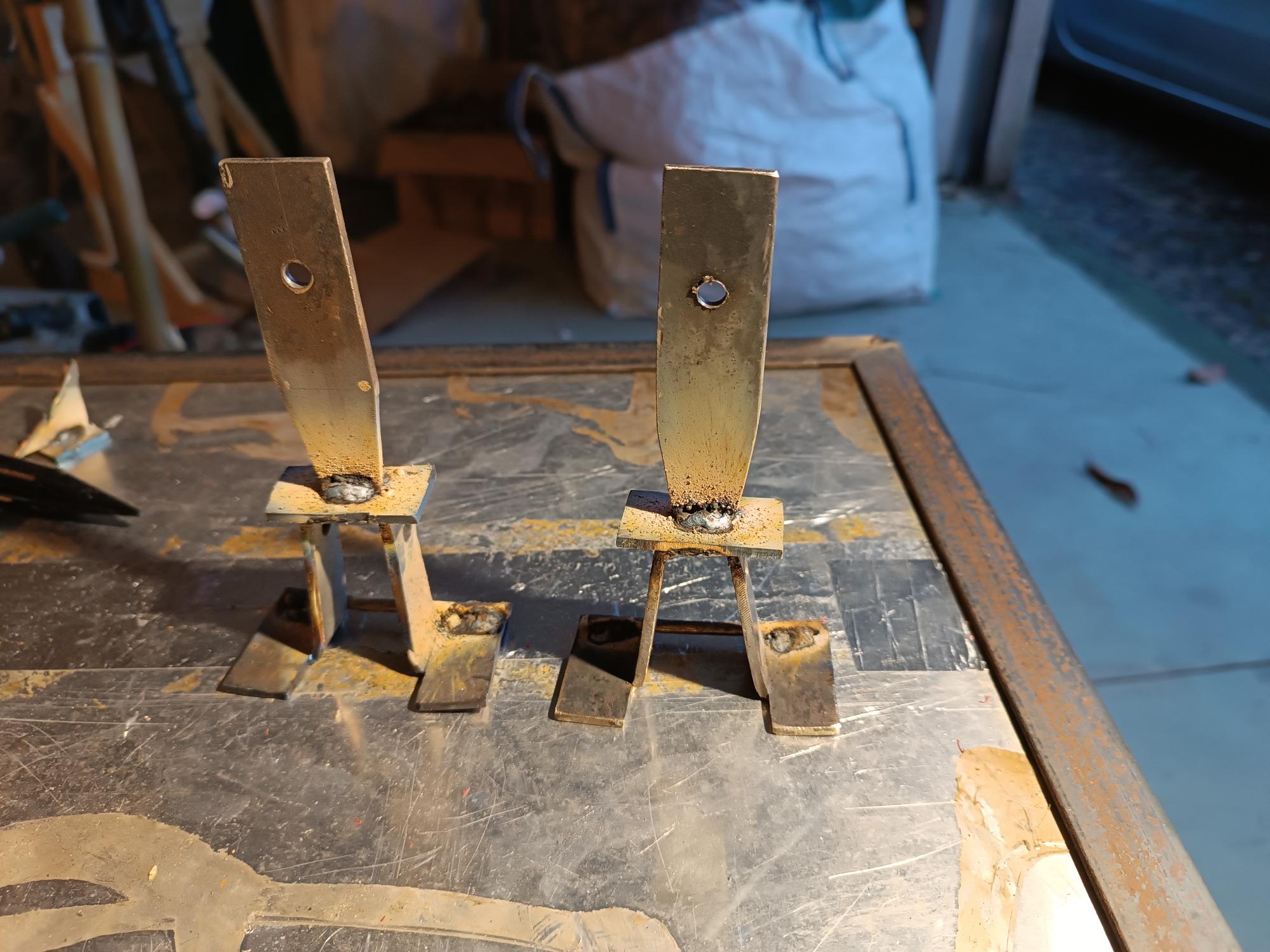

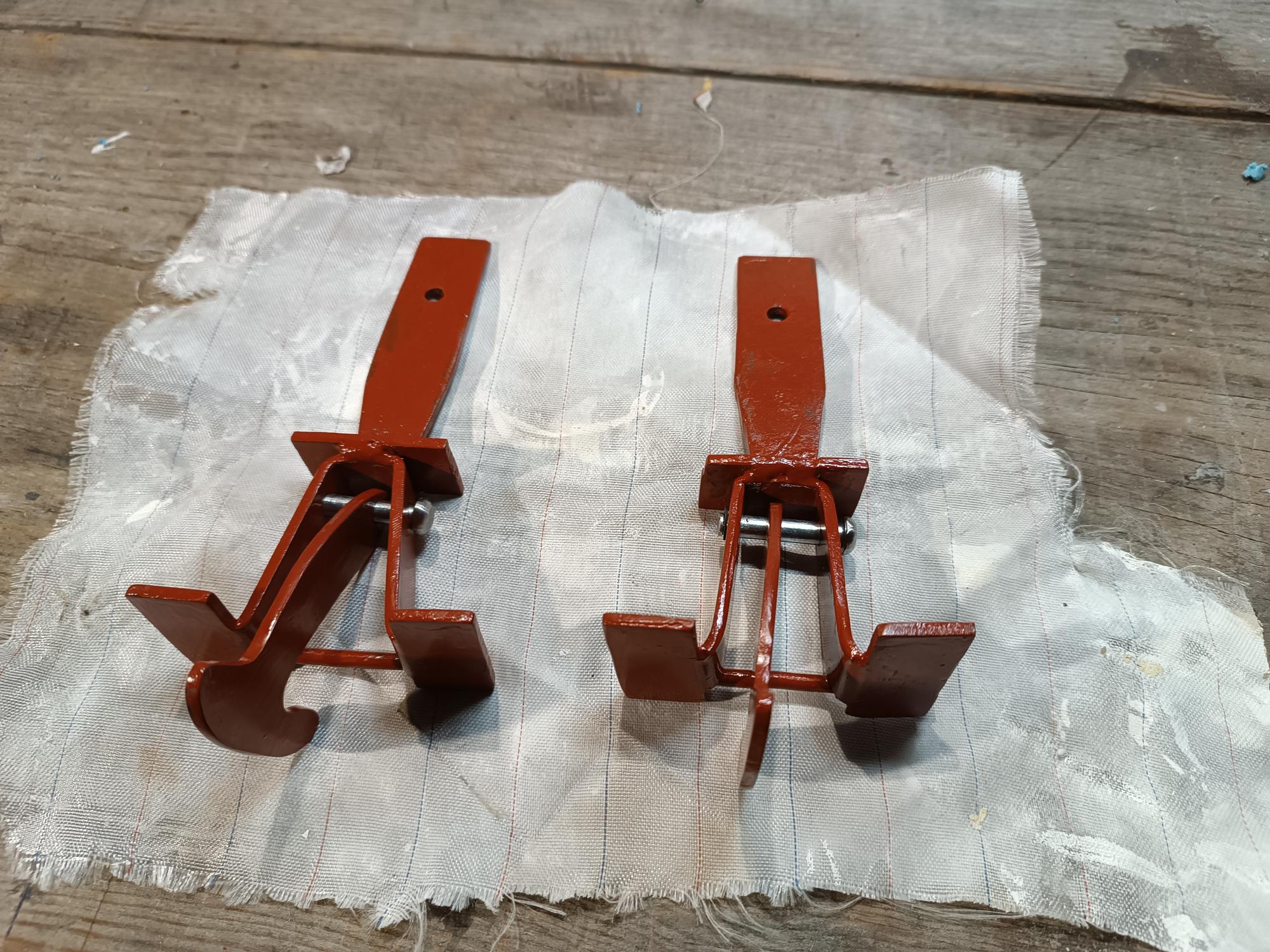

Messagepar Pedro J » 29 02 2024 à 12:08
Après quelques semaines de labeur, voici les attelages prêts pour le montage.
