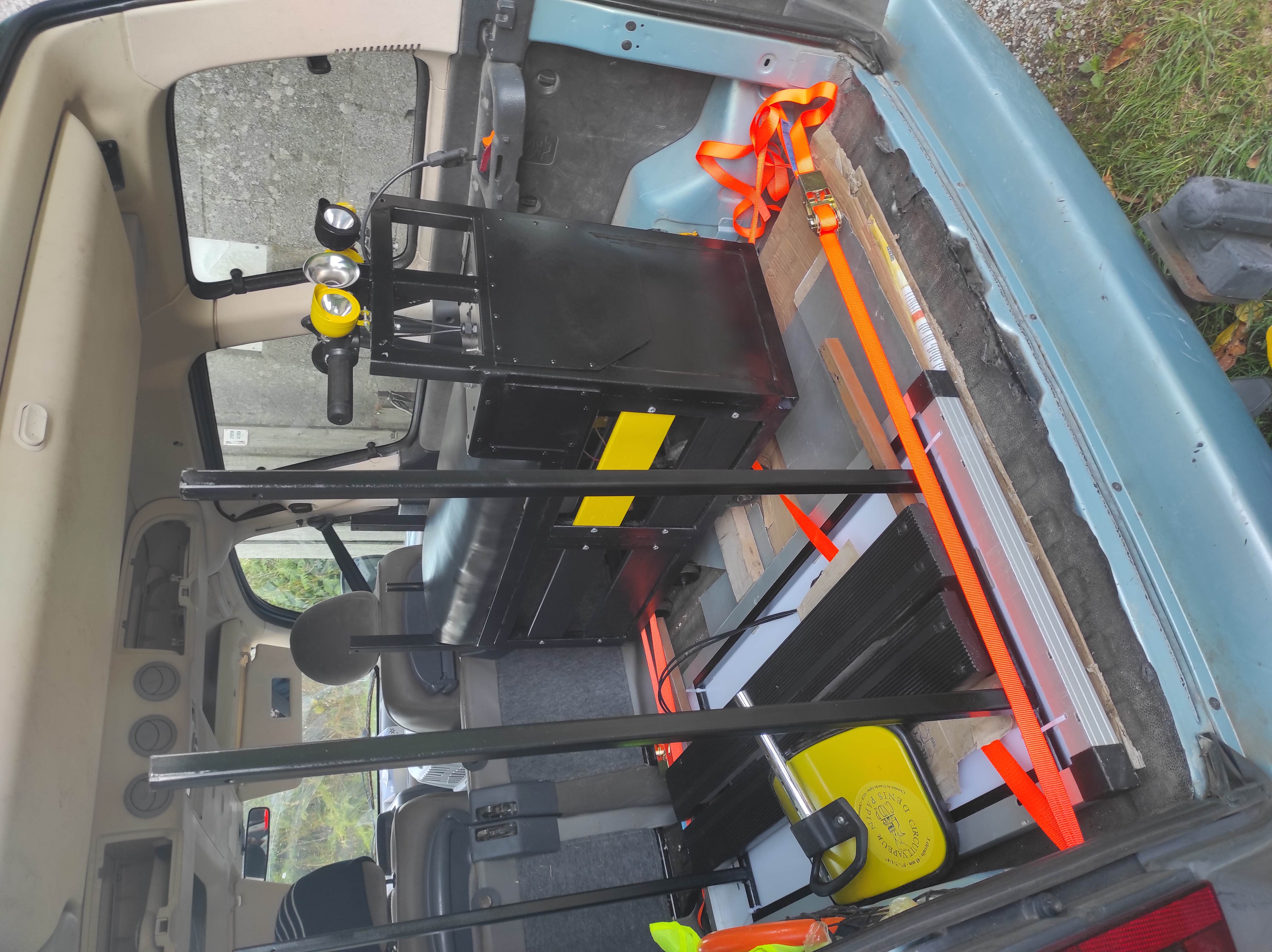

Voici quelques photos (post suivant)

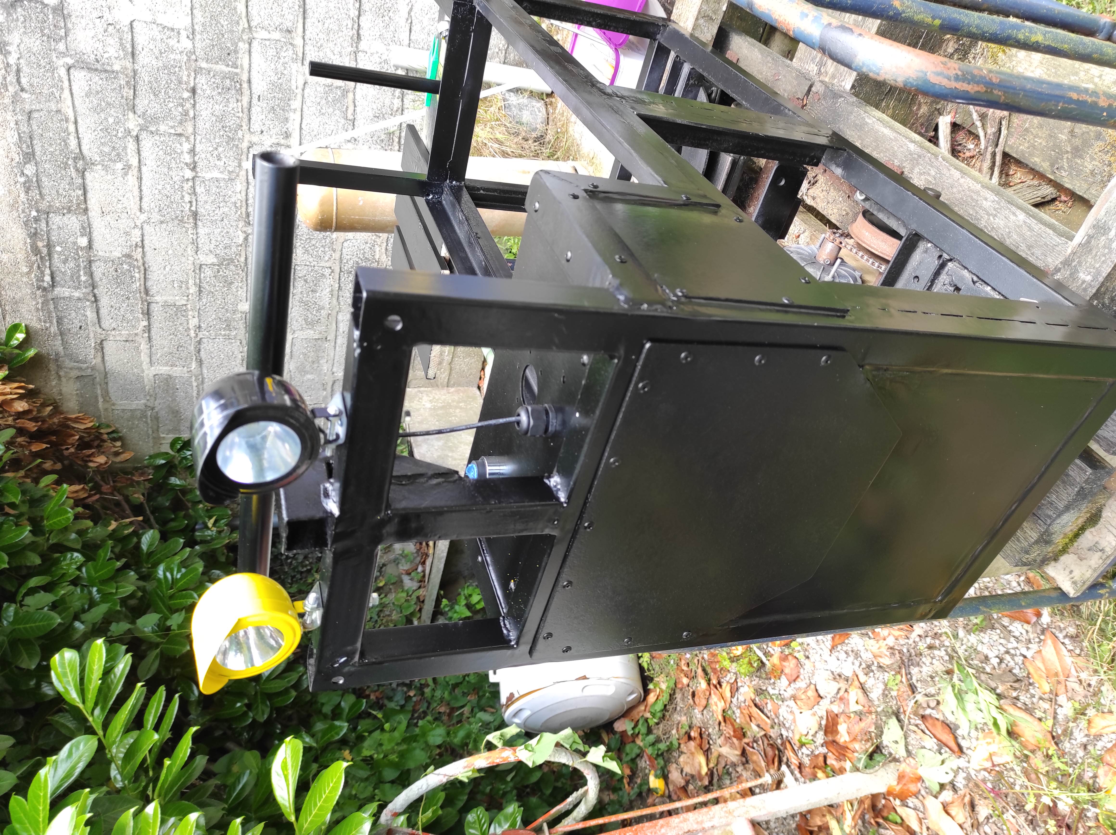

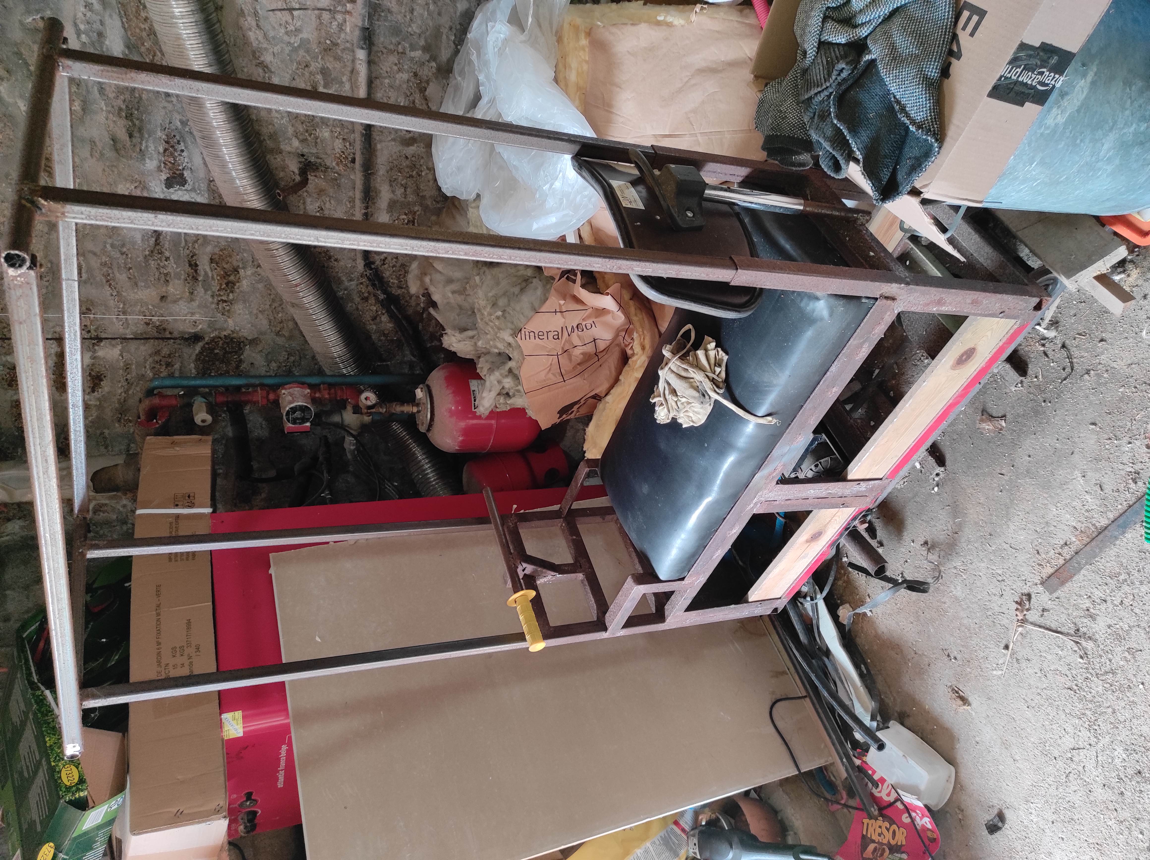

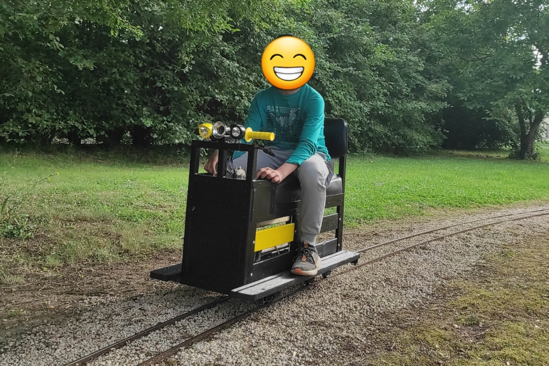

L'engin ayant prit la rouille pendant 4 ans dans mon garage

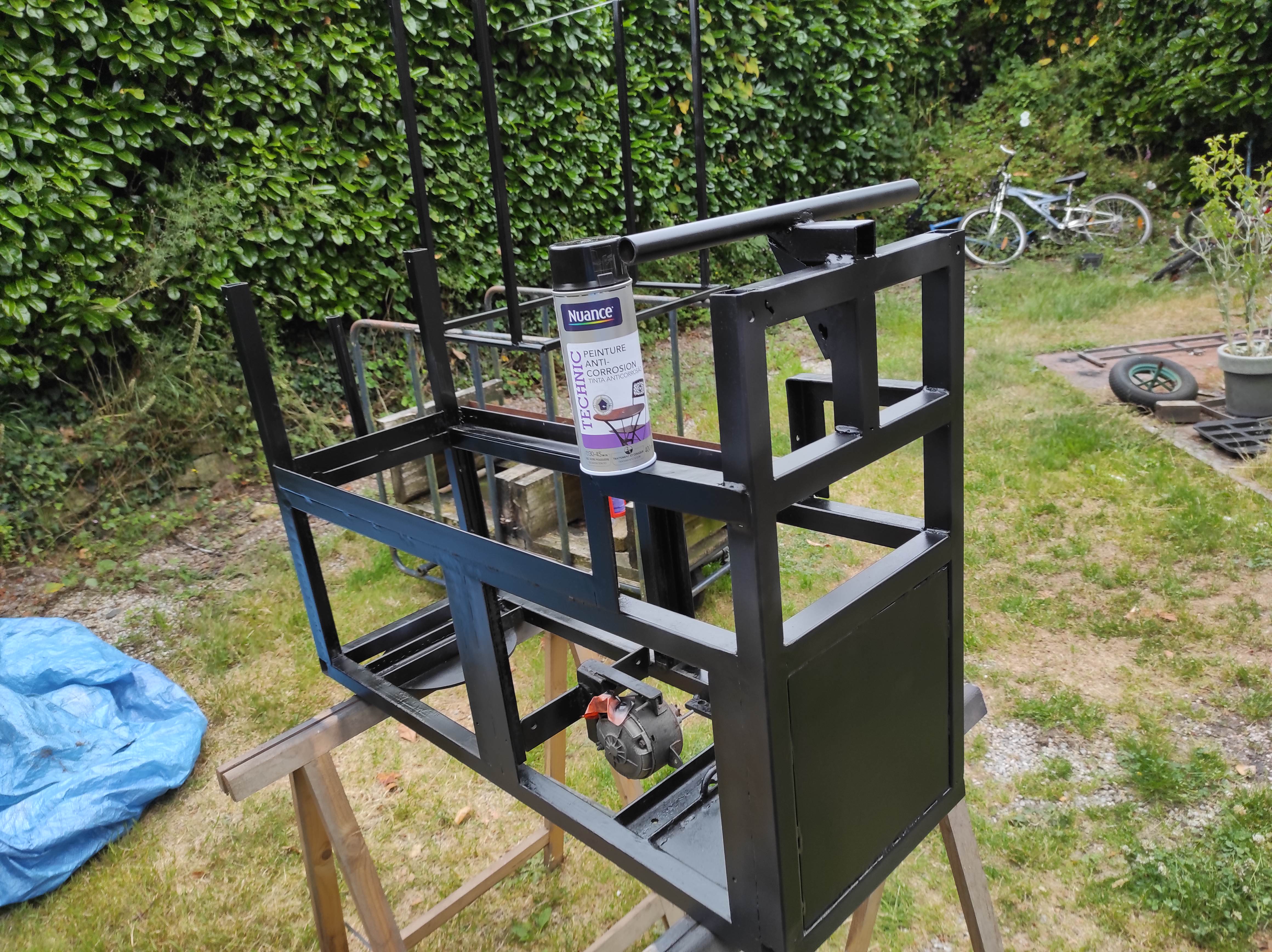

Après traitement de la rouille et début peinture

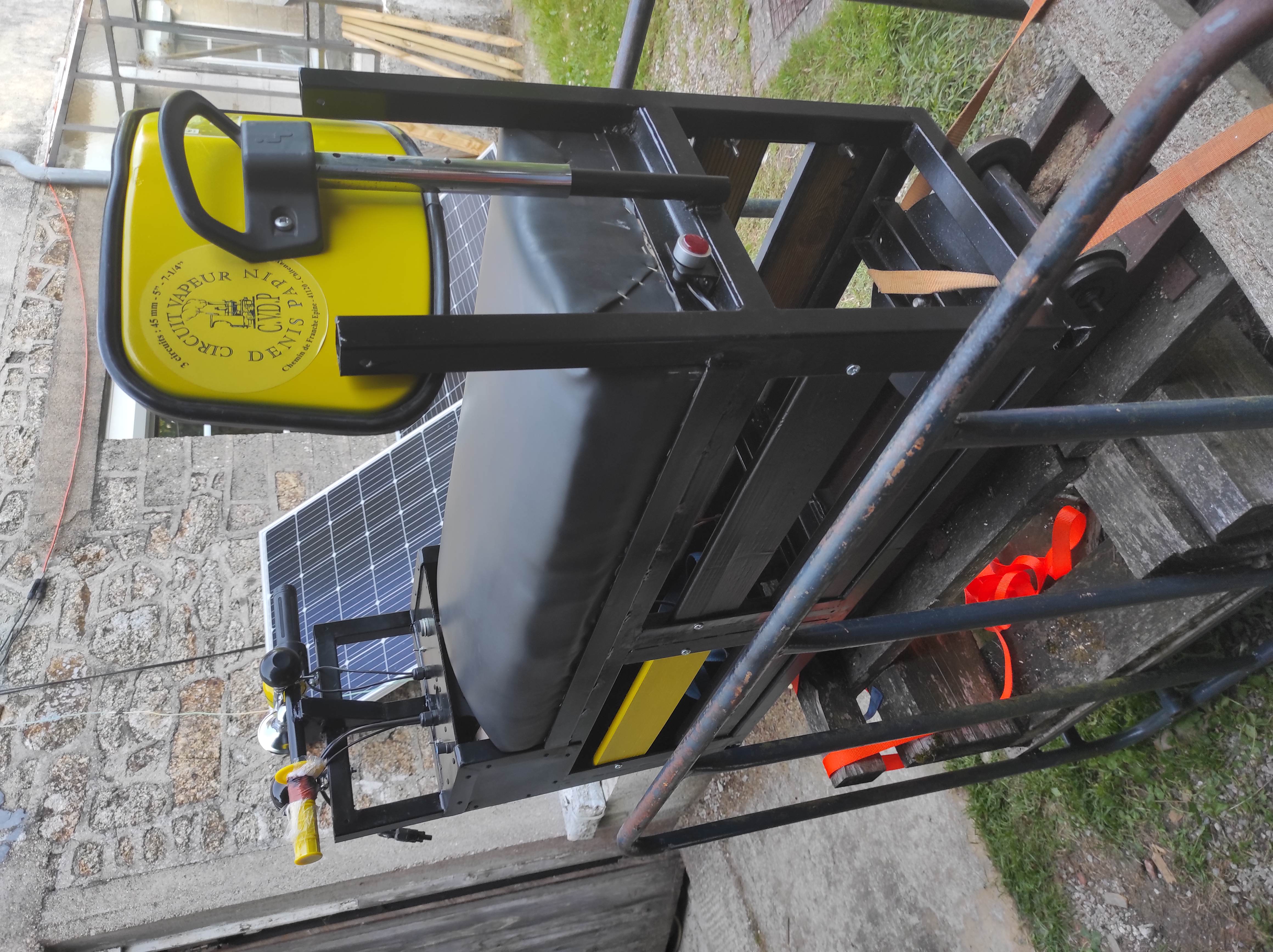

Le cahier des charges était simple : faire le plus possible avec le moins possible. L'engin a, en 2017, fait des dizaines de kilomètres au CVDP à chitenay sans soucis. C'est un engin qui a reçu une motorisation 12v d'environ 250w (moteur de ventilateur de laguna) avoisinant les 10km/h en pointe. Sa faible motorisation lui permet tout de même de tracter une à deux personnes sur son siège. Il consomme le moins possible et n'a donc pas de klaxon. Dans cette vision, le régulateur 4QD lisse vraiment bien les démarrages et de plus, gagne une petite recharge dès que l'engin ralenti. Il sera équipé du toit panneau solaire que l'on devine sur les photos, lui assurant ainsi une autonomie considérable.
Il y a deux semaines je suis retourné à chitenay mais l'engin n'a pas voulu démarrer et je n'ai pas réussi à le dépanner. Au mois d'août, j'y retourne pour les 20 ans du club, avec un nouveau variateur 4QD et tout se passera bien...
J'oubliais : cet engin à un p'tit nom : LA SALAMANDRE... d'où l'abondance de noir et les quelques tâches jaunes

Non la différence de couleurs au niveau des poignées est exprès. Un côté jaune, l'autre noire, puis les deux côtés inversés pour les phares. Un peu comme des taches de salamandre.
Je travaillais sur ARDUINO pour lui ajouter un bip de recul. Pas encore fait mais je pense que se serait une bonne chose. La prochaine conception (mon fils me demande de faire une autre draisine ) je pense ajouter un ARDUINO qui contrôlerait tout, même le variateur. J'en suis à presque 200 € juste pour le variateur sur ce model, et c'est trop cher. Par ARDUINO ça diviserait le prix par 4, même s'il ne ferait pas toutes les fonctions d'un 4QD. J'attends encore une pièce électronique pour finir l'assemblage. Niveau timing ça devrait le faire...
Et pour le pouette, oui c'est ce qui est monté. Ça fonctionne bien et consomme pas d'électricité. Génial pour cet engin

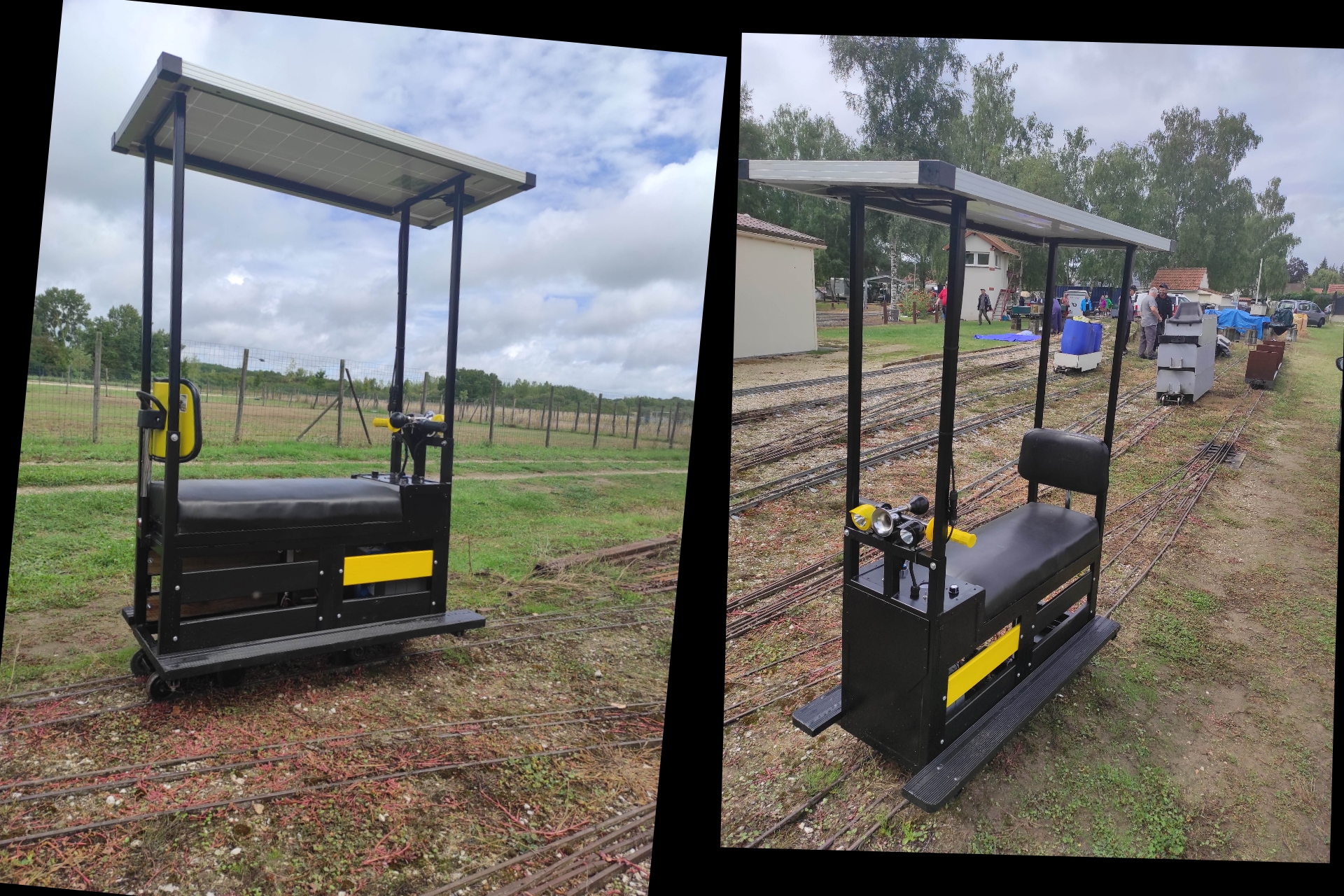

Petit retour sur le week-end qui vient de passer au CVDP de Chitenay : l'engin a fait plus de 30 tours (1636 mètres / tour). Pas mal de déraillement les deux premiers jours. Le centre de gravité est trop haut et avoir mis l'essieu moteur à un tiers de l'avant n'aide pas non plus. On m'a expliqué qu'il aurait mieu valu inverser et mettre le bogie devant et l'essieu moteur derrière. Bref, quelques modifs à faire. On a simplement supprimé le toit solaire, ce qui enlevait 10 à 15 kg à 1m65 de haut. Dès cet instant, plus aucun déraillement tout en augmentant la vitesse (raisonnablement)
On a une ligne droite ou on peut augmenter la vitesse de l'engin : 11 km/h max.
Exactement 35 tours, soit près de 57 kms.
Autonomie sans le toit solaire : 4 tours, il a fallu raccourcir le 5ème tour, soit environ 7 km
Autonomie avec le toit solaire inconnu. On a fait 9 tours (environ 15 km) sans autre recharge que le solaire et il restait suffisamment en batterie pour continuer.
Le panneau solaire mesure 1200 x 540 mm et produit 100w maxi, soit 5,5A (quand il est bien orienté et bien incliné)
Pour rappel le moteur provient d un ventilateur moteur de laguna soit environ 250w sous 12v
Nom du speeder : la salamandre
