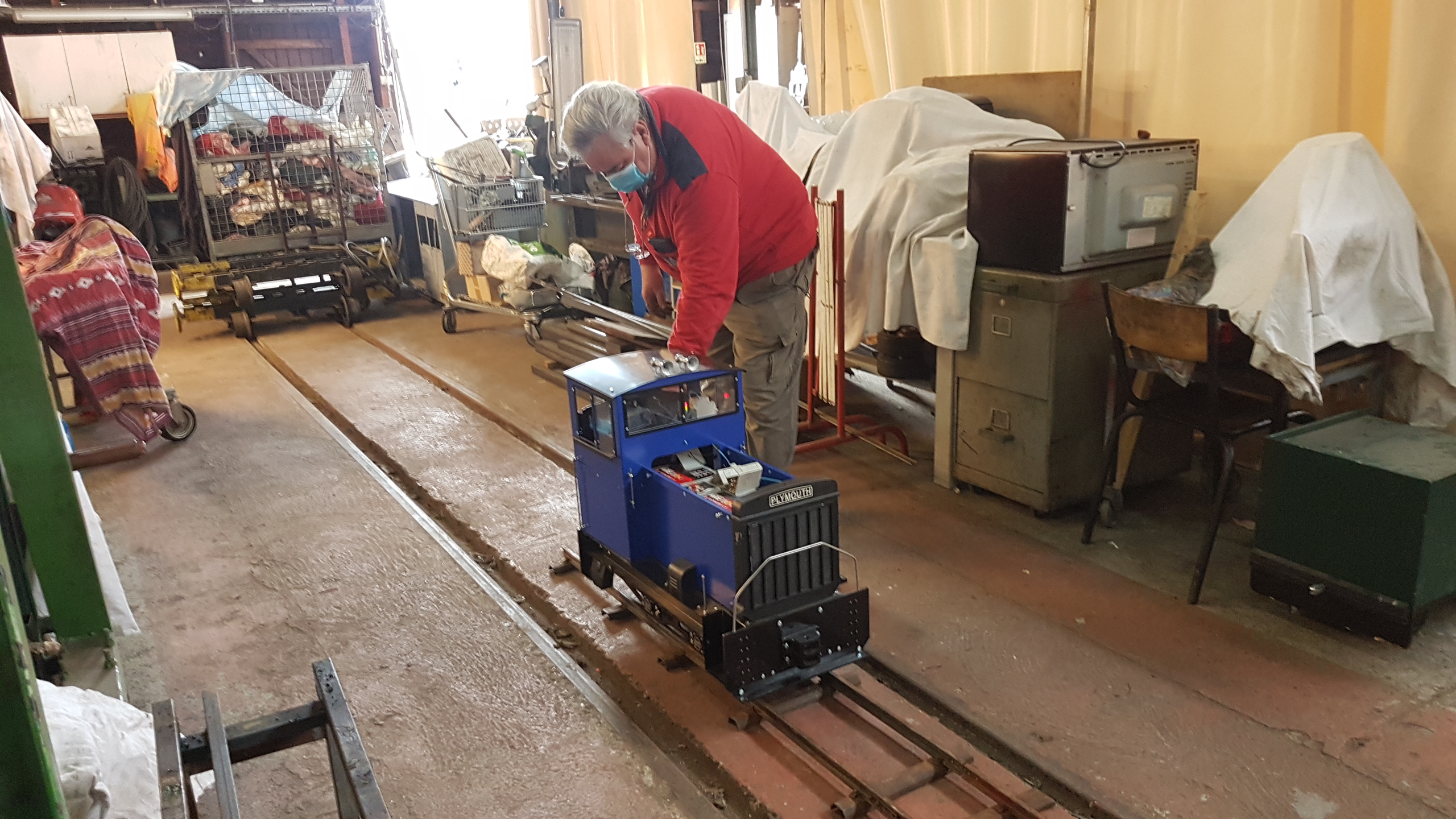

Messagepar FRANCOIS19 » 30 08 2022 à 11:37
Bien sûr, il y a le plaisir de tout faire soi-même, mais personnellement j'ai apprécié de commencer avec un kit à construire où ces questions de normes sont résolues par le fabricant.
J'avais jeté mon dévolu sur le Plymouth Maxitrak et j'en suis très satisfait, j'ai reçu les pièces début mars 2020... l'assemblage du kit a bien agrémenté le confinement ! :rod_coeur
J'ai découvert depuis qu'on trouve à peu près la même chose en France chez Mecasteam.

Messagepar JS59 » 30 08 2022 à 15:30
Joli résultat ton kit :) je viens de regarder leur site, la finition est super :) très joli rendu
Les trompes sur le toit sont fonctionnelles ou juste décoratives ?

Messagepar FRANCOIS19 » 30 08 2022 à 16:19
Les trompes sont factices, le kit contenait un klaxon que j'ai dissimulé dans le châssis (le schéma électrique est le principal point faible du kit).
