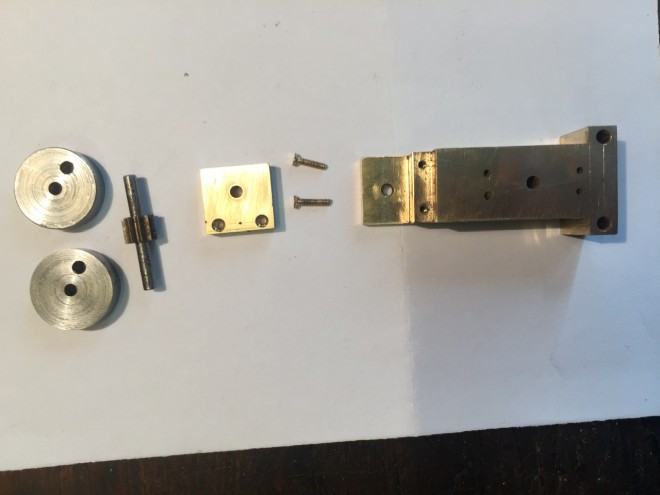

Le bloc de laiton est la partie fixe du moteur sur lequel viennent prendre appui les cylindres oscillants. Les petits trous sont les admissions et échappements de la vapeur, le trou plus gros au milieu est le point d'articulation des cylindres, l'ensemble se fixe sur le bâtis de la loco par les deux trous situés à l'avant du bloc et par deux trous filetés situés en dessus (non visibles sur la photo).

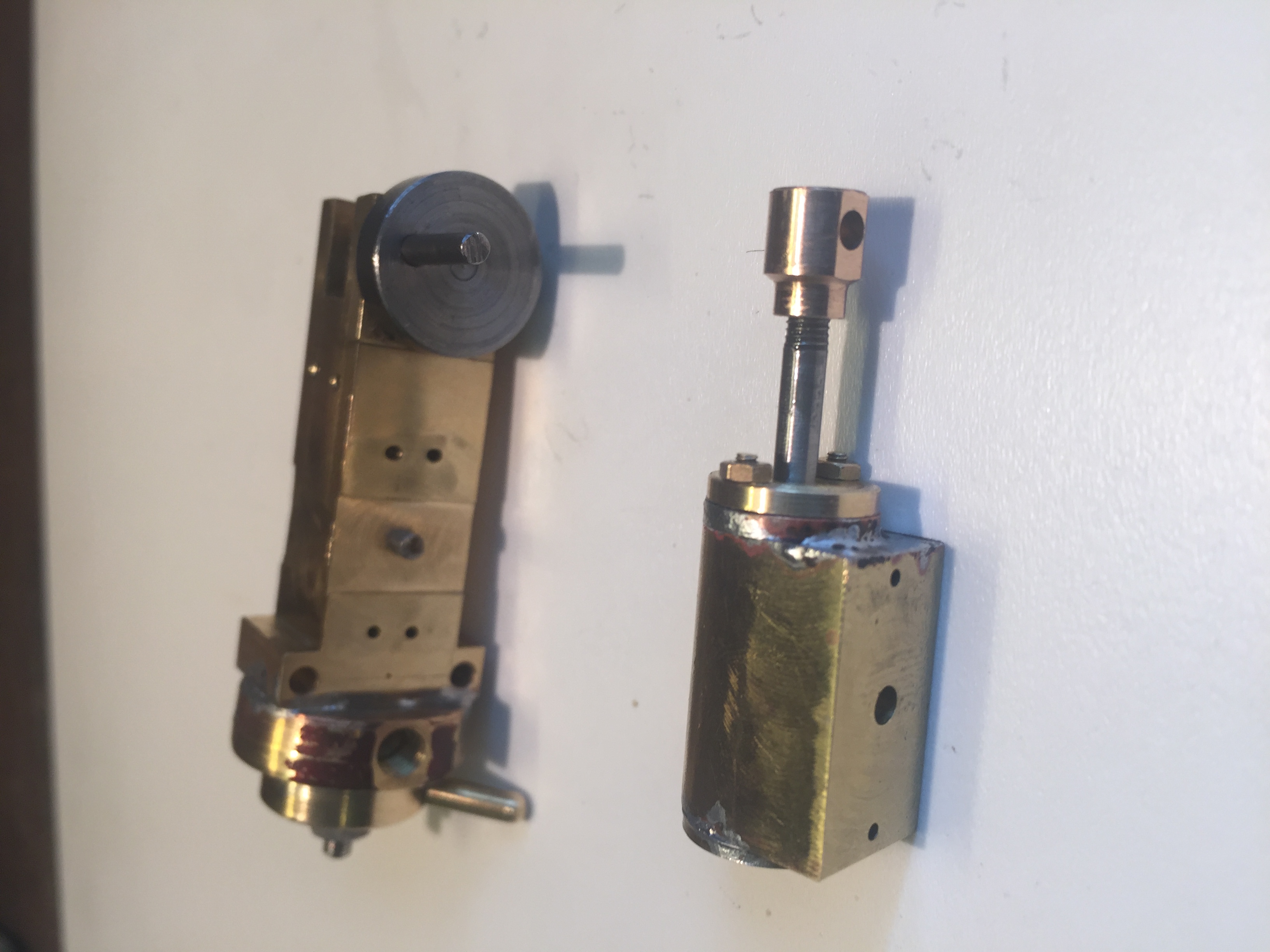

Messagepar Russell » 08 01 2022 à 10:13
Merci Patrick, je transmets….. ;)
Pour la locomotive gigogne c’est presque ça! :H1

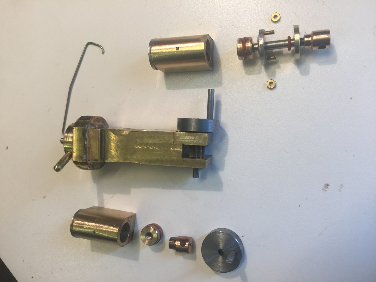

Et voilà la partie cylindres, pistons et inverseur de marche du moteur à vapeur… :C4

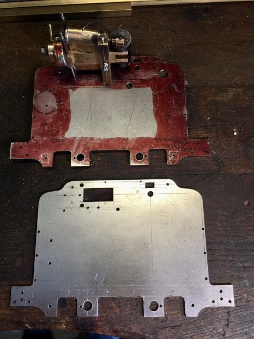

Messagepar Russell » 09 01 2022 à 11:55

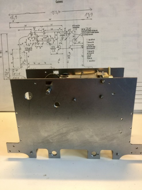

Après montage et essais à l’air comprimé du moteur à vapeur, il est temps de préparer le châssis de la bête…
Un sacré travail de découpe et de percage…. D9

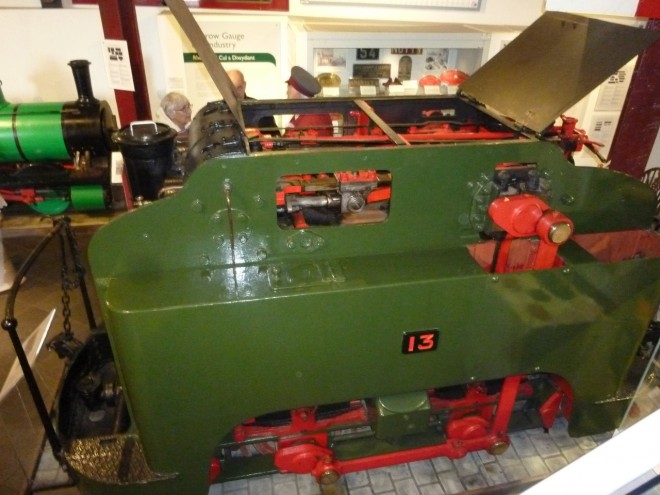

Messagepar JJB » 09 01 2022 à 13:05
Superbe, et ce sera encore un magnifique modèle #B6
J'avais photographier la 13 lors de notre passage en 2013 sur le Talyllyn Railway
Plusieurs autres vues disponible si nécessaire..

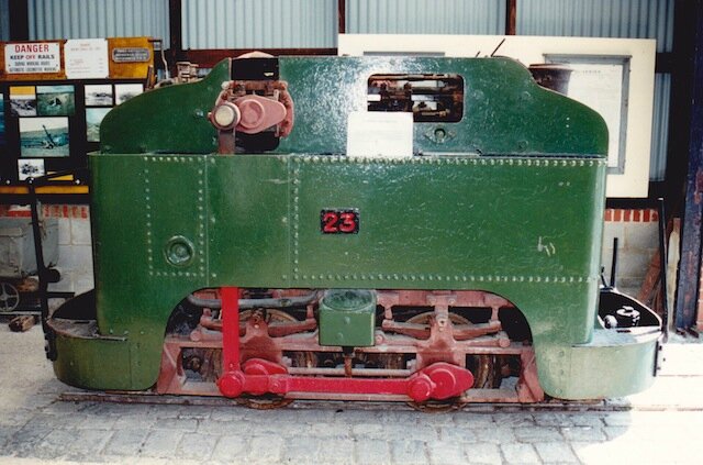

Au niveau photos on a pas mal de choses sur cette bestiole.
On a déjà eu l’occasion d’autopsier la 13 à Towyn plusieurs fois et aussi la 23 à Amberley où elle est accompagnée du portique et du wagon spécial pour circuler sur la voie de 1,60m… D9

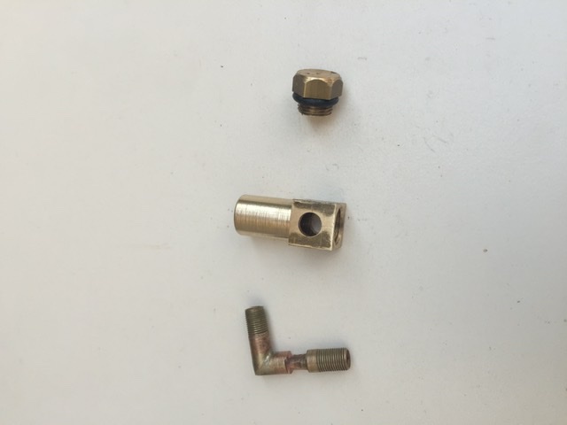

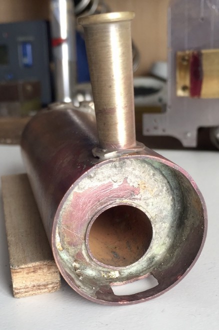

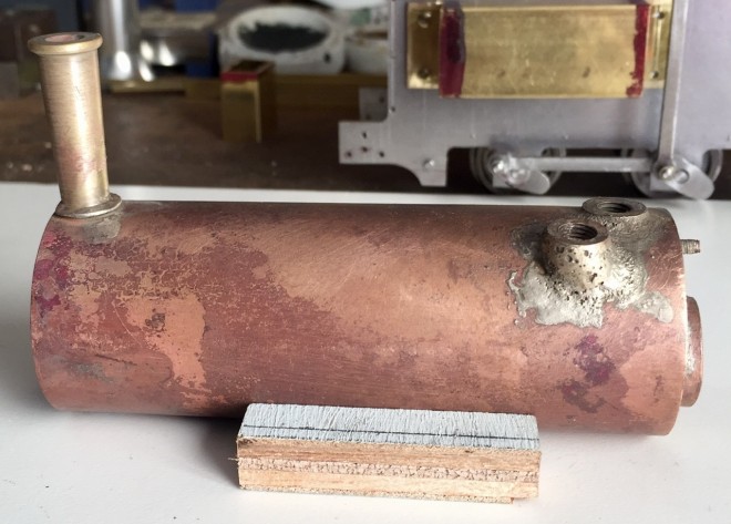

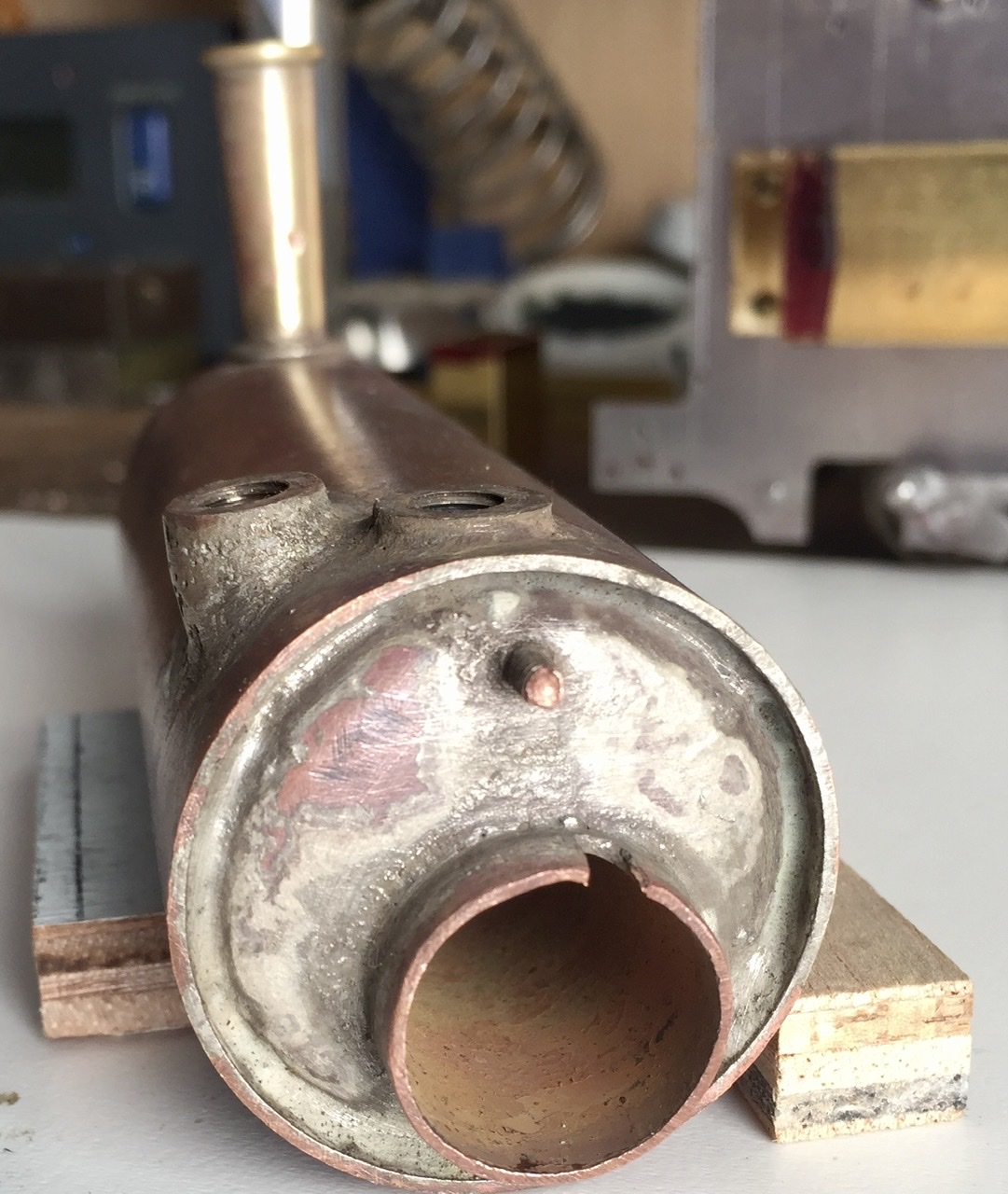

L’amusement suivant a été de construire la chaudière!
Tout est brasé à l’argent. Le gros trou est pour le passage du brûleur et les deux nourrices pour le système de remplissage en eau et la soupape de sécurité accompagnée du manomètre….
Il va falloir éprouver tout ça à 6 bars maintenant. #B6

Messagepar Russell » 10 01 2022 à 22:11
C'est l'heure de l'épreuve hydraulique. Il faut monter à 6 bars de pression. La procédure consiste à remplir la chaudière en eau à raz bord et la cartouche jetable à demi. On applique la pression d'air comprimé de 6 bars (double de la pression de service) en haut de la cartouche (celle-ci peut supporter 180 bars) Ensuite on isole la chaudière par un robinet et on laisse en pression environ un quart d'heure. Mon père le connaissant à laissé beaucoup plus. Si la pression diminue c'est qu'il y a une fuite. En l'occurence ici, tout s'est très bien passé dès le premier essai! :ipb-251
Voilà la chose en action lors de l'épreuve hydraulique de la chaudière de sa locomotive Lamm & Franq.

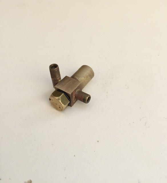

Messagepar Russell » 12 01 2022 à 12:38

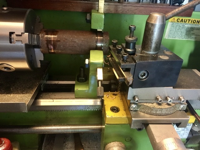

Un petit coup de tour et voilà un graisseur…

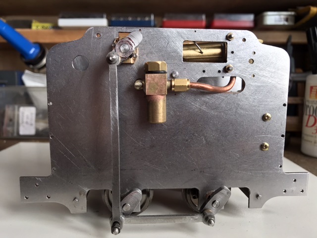

Messagepar Russell » 13 01 2022 à 12:19
Mise en place du graisseur et essai de montage à blanc des différentes parties de la loco. Les bielles ont aussi été façonnées.
La suite de la carrosserie de l’engin va pouvoir être mis en construction. ;)
