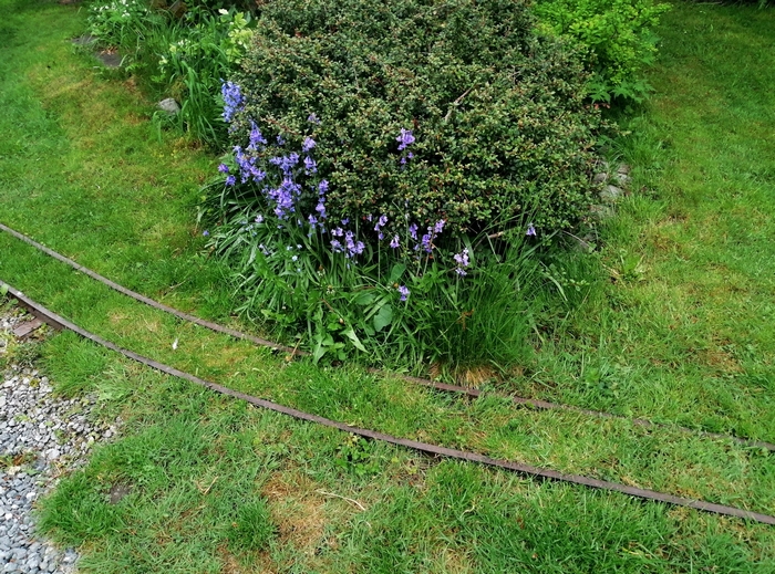

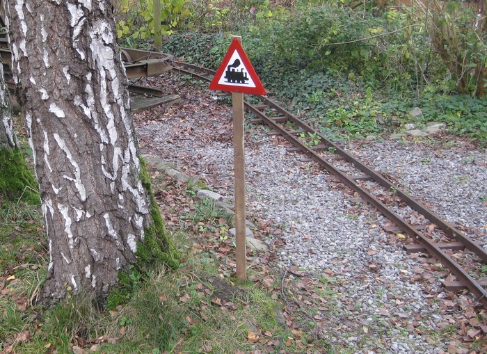

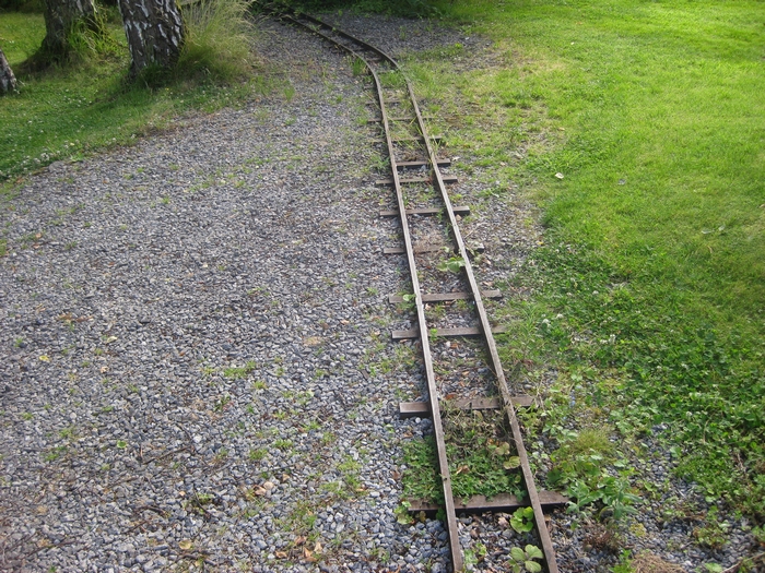

J'ai posé de la voie en 7 pouces dans mon jardin, et pour le moment, elle n'est plus utilisée : le ptit train est parti faire de l'animation à St Amand les Eaux
Je ne désespère pas de remettre en route et donc pour le moment, j'entretiens la voie simplement posée sur la pelouse et le gravier de l'allée et qui commence à se confondre avec la pelouse ..
La voie est en acier, et a été assemblée par un ami ;)
et puis, un petit signal, c'est joli C7

Merci pour les photos de la Voie Pelican. Je penses utiliser du fer plat pour parvenir à le cintrer avec assez de facilité. Voir que ta voie est simplement posée à même le sol me libère d'une partie de mes craintes. Pour les panneaux, on trouvera une parade. :rod_coeur

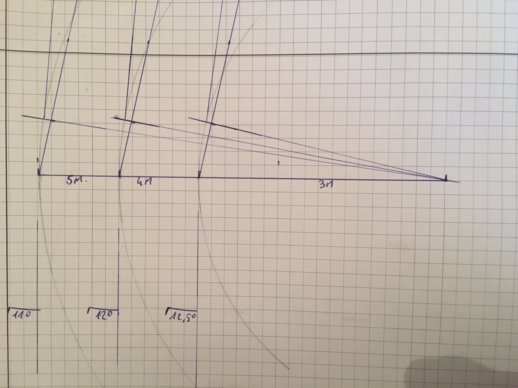

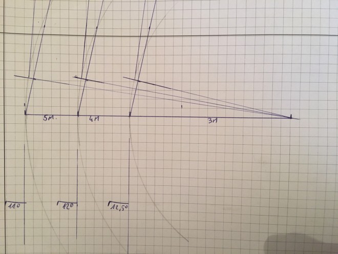

J'ai consulté le Guide de Paul Middleton disponible sur son site ride on railway. Il explique bien l'importance du rayon de la courbe et donne une formule de calcul assez simple basée sur l'empattement du matériel roulant. Avec un empattement d'une trentaine de centimètres on arriverait à des rayons compris entre 3.6m et 6m....
J'ai également consulté le MOROP qui donne des valeurs en fonction du type de matériel avec des rayons calculés à partir de l'angle d'attaque de la roue par rapport au rayon de la voie.
Toujours avec le même empattement, j'obtiendrai un rayon de courbure de 3m17.
Paul Précise dans ces lignes qu'un léger sur écartement dans la courbe d'environ 1.5mm permet de favoriser la rotation du matériel roulant et de ne pas "contraindre" le boudin.
Du coup j'ai fait un petit plan papier pour défricher les valeurs de rayon avec un empattement de 35cm pour être large:
Pour que ça passe au point le plus critique du jardin (Contournement du carré potager), l'idéal serait un rayon de courbure de 3.20m. Pour faciliter la mise en œuvre, le top serait de réaliser les courbes en tronçon de 90°sans avoir à rallonger les barres vendues en longueur de 6m dans le commerce.
En calculant ça à partir du périmètre d'un cercle, pour une barre de 6m, je pourrais construire un 1/4 de tour avec un rayon maxi de 3m80.
Un tel rayon m'autoriserait quelques "sinueuses fantaisies" évitant ainsi de faire un simple ovale...
Est-ce que ces choix techniques vous paraissent cohérents?

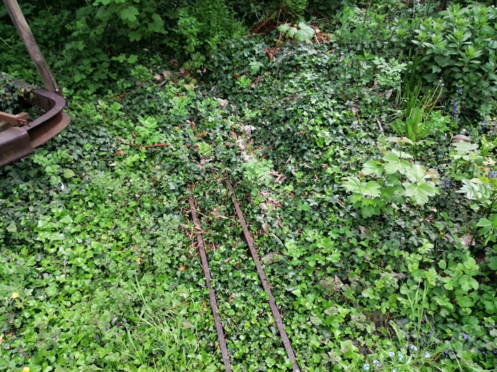

Messagepar pelican » 13 05 2021 à 08:23

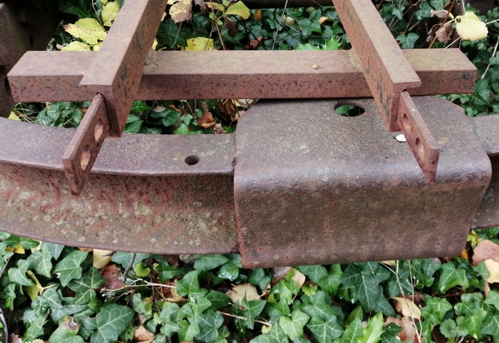

Simplement posée .. il y a quand même un gros travail de calage pour dresser cette voie, à l'aide d'un grand niveau, et de cales diverses : petits pavés en pierre, et ardoises cassées pour le fin réglage ;)
Et ensuite, avec l'envahissement par l'herbe, ça ne bouge plus
Photos prises ce matin :
et la partie prise par le lierre qu'il faudra dégager ... :C6

Je ferai une voie engazonnée comme sur la photo de Pelican.

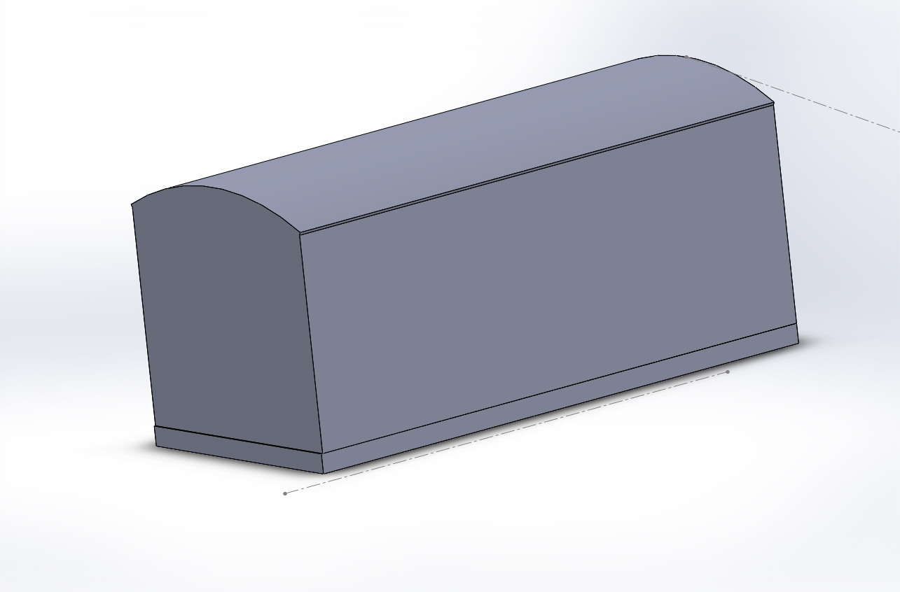

Donc en partant du diamètre de ces roues j'ai dessiné en CAO un gabarit de wagon en partant d'une image de fond:
J'ai utilisé un plan côté d'un wagon à l'échelle 1 pour ajuster mes mesures.
Ensuite j'ai mis des portes pour que les enfants puissent ranger des bricoles dedans et apporter un peu plus d'amusement à la chose:

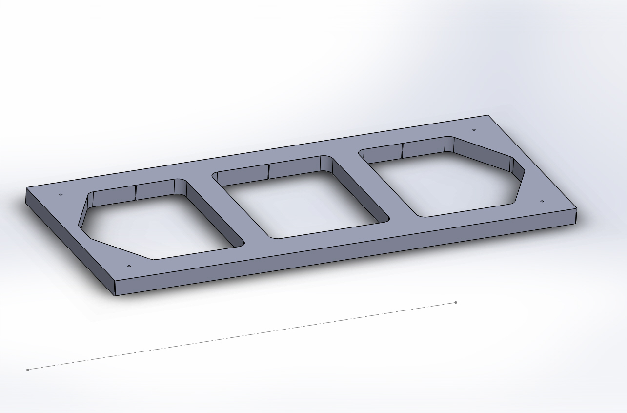

J'ai dessiné un châssis en contre plaqué de 18mm d'épaisseur pour supporter l'ensemble et surtout pouvoir venir fixer les éléments de train roulant achetés chez 17D.
Je lui ai donné une forme assez ajourée pour pouvoir laisser de la place aux roues comme sur la première photo et aussi fixer les crochets d'attelage.
Je ferai les charnières et les poignées en impression 3D.

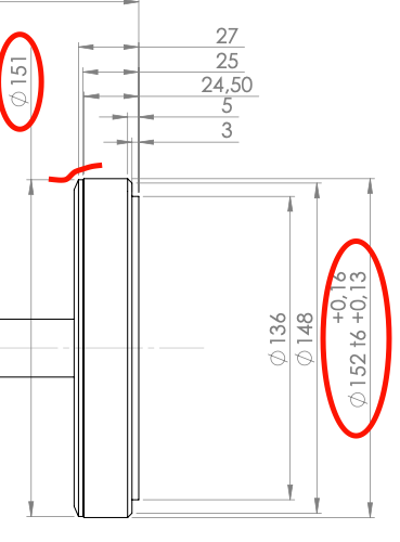

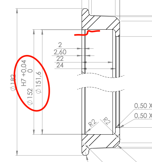

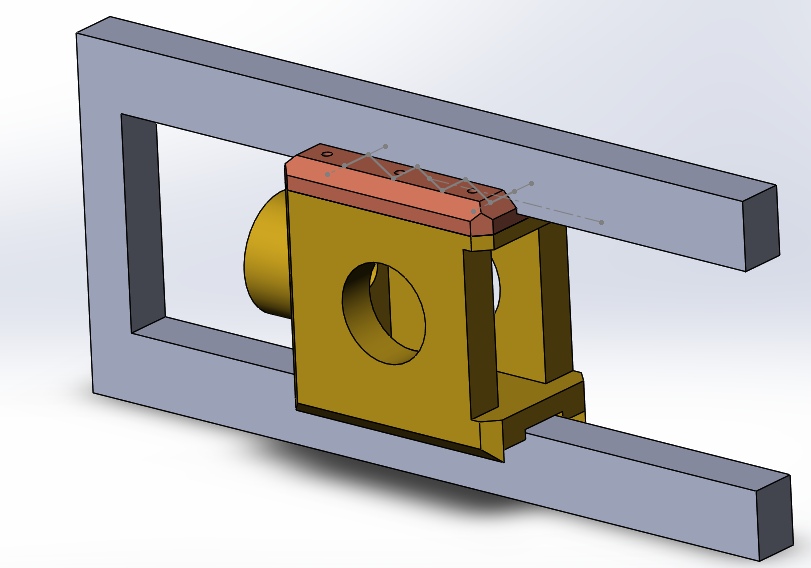

jacklotus a écrit:Donc en partant du diamètre de ces roues j'ai dessiné en CAO un gabarit de wagon en partant d'une image de fond:
Je fais une parenthèse... Je travail avec un crac d'un fameux logiciel, mais ça marche pas bien. On m'a conseillé Alibre dans ça version amateur. Avec quoi tu bosses toi???
Je suis à un niveau -1 en CAO, mais j'en ai besoin pour ce genre de chose:
Capture d’écran 2021-05-13 à 21.37.54.png (48.63 Kio) Vu 7266 fois
Capture d’écran 2021-05-13 à 21.39.36.png (34.27 Kio) Vu 7266 fois

Messagepar jacklotus » 15 05 2021 à 22:50
Je travaille avec le même fameux logiciel que toi. En tout cas pour tout ce qui doit rester personnel. Pour tout ce qui doit devenir officiel, Fusion 360 fonctionne à peu près de la même manière (gratuit).
En tout cas, pour tes besoins figurant sur le plan, tu n’en a pas besoin pour la modélisation en 3D. Il s’agit d’une cotation avec tolérance. Quand tu dessine en 3D, tu utilisa la cote principale. Les tolérances servent pour la réalisation physique de ces pièces, pour que l’usineur puisse réaliser tes pièces et respecter les contraintes d’assemblage.
De ce que je comprend, tes plans correspondent à des roues à bandages. Le moyeu possède un diamètre de 152mm et les bandages ont la même cote. L’idée de ce montage est de pouvoir remplacer le bandage sans remplacer la roue complète avec le moyeu. (Montage fréquemment utilisé sur les trains miniers). On cherche donc à réaliser un montage serré entre ces 2 parties. Pour que de montage fonctionne bien, on informe à l’usineur qu’il doit aléser les bandage à une valeur comprise entre 152mm et 152,04mm et qu’il doit usiner le moyeu à une cote comprise entre 152,13 et 152,16mm. Ainsi, lorsque l’on voudra assembler les deux parties, en refroidissant suffisamment le moyeu et en chauffant le bandage suffisamment, les deux pièces s’assembleront l’une dans l’autre. Quand elle reviendront à la même température, le montage sera fortement serré et indissociable. Pour remplacer le bandage, il faudra à nouveau dilater la pièce et utiliser un outil de pression pour les séparer.
Bref, il ne faut pas se prendre la tête avec ça et n’utiliser que la cote de référence lors de la modélisation. La cote d’ajustage est mentionnée pour l’usinage. Si tu doit réaliser des assemblages de précision comme ceux présentés sur les plans, je te conseille d’acheter un guide du dessinateur industriel (GDI) disponible en librairie et dans lequel tu trouvera toutes les informations sur les tolérances et que tu pourra choisir en fonction du type de montage et de la matière utilisée.
J’espère avoir répondu à ta question?

Messagepar Storm » 16 05 2021 à 01:07
Si je peux me permettre une remarque, il faut faire attention à ce qu’utilise l’usineur; s’il travaille avec les plans, ton raisonnement est bon mais s’il demande les CAO, il est plus sage d’avoir des modèles en côtes moyennes. On reduit le risque d’erreurs :maitre:
Messages: 23973
Re: Le "Petit train Jurassien" (Construction personnelle).
Messagepar Yoyo » 16 05 2021 à 07:16
Storm a écrit:Si je peux me permettre une remarque, il faut faire attention à ce qu’utilise l’usineur; s’il travaille avec les plans, ton raisonnement est bon mais s’il demande les CAO, il est plus sage d’avoir des modèles en côtes moyennes. On reduit le risque d’erreurs :maitre:
C'est exactement ça Strom, le deal avec l'usineur qui à réalisé les bandages est justement qu'il puisse avoir le model 3D. Il a été question de la précision du dessin est effectivement, plus le dessin est précis, mieux c'était pour lui. A l'usinage, au moment du contrôle des côtes de la première pièces, les modifications au programme du tour CNC ont été de l'ordre de quelque 100ème.
Mais plus affolant, l'image disque que je possède actuellement émet des beugs dans le modèle CAO. Par exemple le modèle 3D ne veut pas se faire tronçonner sur ça longueur totale. Il bloque à 1/3 de la fin, d'ou reprise de la programmation de la CNC.
Bref n'ouvrirait-on pas un sujet sur la CAO? Je pense que les débats seraient intéressant.
