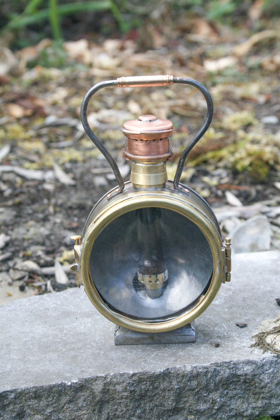

Rendre la lanterne fonctionnelle, c'est envisageable:

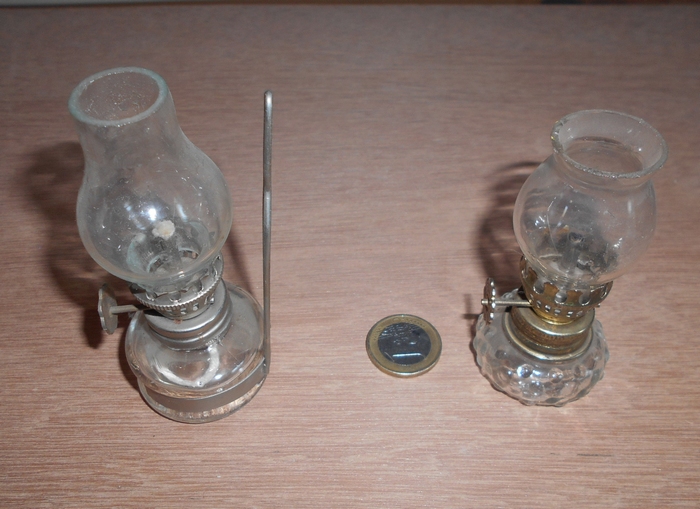

- au pétrole, il faut trouver un brûleur et un verre adapté à la taille de la lanterne, si j'ai bien compris, ta lanterne fait 6cm de diamètre, on trouve dans certains magasins de déco pas cher (genre Gify...) de petites lampes à pétrole dont le verre ne fait sans doute pas plus de 6cm de haut, il faut alors soit modifier ta lanterne pour loger le réservoir dans le pied soit confectionner un réservoir adapté à ta lanterne...
J'ai montré dans le fil "Eclairons nos lanternes" une réalisation personnelle sans modification de la lanterne :
viewtopic.php?f=2&t=4239&start=855#p371825
- moins compliqué: éclairage électrique avec des LED: l'intérêt des LED par rapport aux ampoules c'est l'autonomie sur piles (une LED blanche simple fonctionne avec 3 piles bâtons en série, type AA ou AAA, il faut juste prévoir une résistance de régulation) j'ai montré une telle réalisation sur le même fil, j'ai utilisé des plaquettes LED blanches récupérées sur une "ampoule LED" 220V dont l'électronique avait lâché mais dont les pastilles étaient encore fonctionnelles, toute la difficulté dans ce cas est de souder des fils d'alimentation à ces pastilles qui sont des carrés de quelques mm de côté et sont à l'origine montés en surface (technique CMS)... loupe, pince fine et fer à souder 15W de rigueur!
viewtopic.php?f=2&t=4239&start=900#p388821
pour la réalisation montrée un peu plus loin dans le sujet sur les lanternes :
viewtopic.php?f=2&t=4239&start=870#p373468
j'ai utilisé des "ampoules" LED avec leur électronique de régulation incorporée pour une alimentation en 12 volts, il faut alors 8 piles bâton. Si la place manque et que l'autonomie n'est pas trop critique, des piles bouton au lithium peuvent faire l'affaire, un élément type CR2032 par exemple, délivre 3 volts et remplace deux piles bâton, on peut choisir d=une référence CR2032R... le "R" pour rechargeable !
Bien sûr, j'ai travaillé sur des lanternes à l'échelle 1 qui font entre 25 et 30cm de diamètre, je conçois que ce soit plus délicat à l'échelle 1/6ème mais cela me paraît faisable.
En tout cas je te souhaite de réussir et je suis le sujet avec intérêt!
