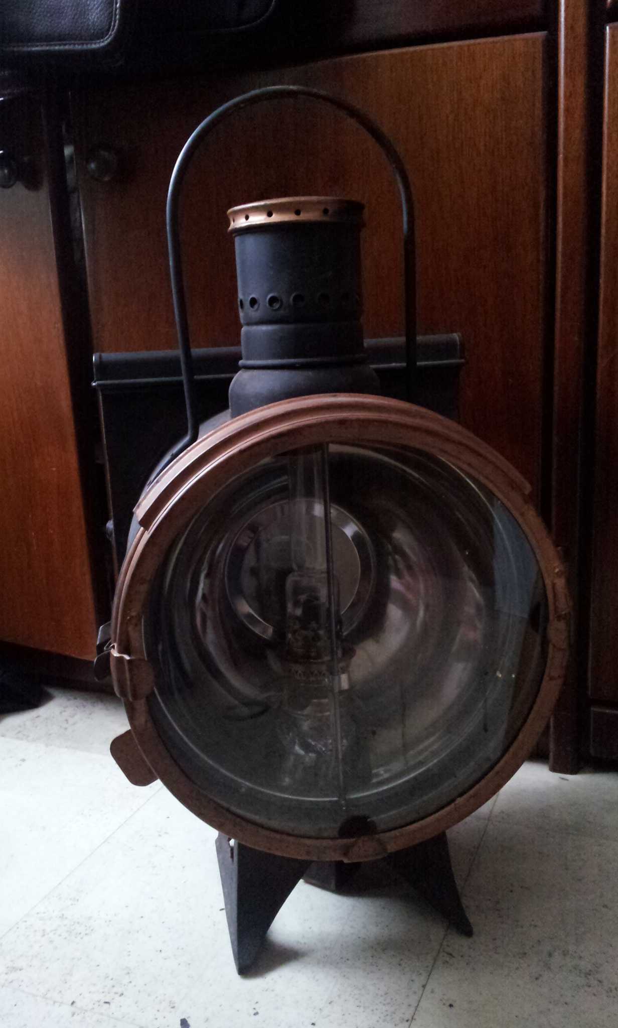

La giberne carrée fait penser à une lanterne allemande du style de celle-ci :
mais le fumivore cylindrique et l'embase de cheminée se retrouve sur un modèle Alsace-Lorraine comme celle-ci :
L'expérience montre en matière de lanternes un grand nombre de variantes. En tout cas, tout-à-fait dans un style germanique ou autrichien. :rod_siflet :rod_siflet :rod_siflet
SteamyStef, si jamais vos affaires ou un autre motif vous conduisent jusqu'à Paris, prévenez-moi, la collection du CF des Chanteraines est à disposition pour toutes prises de mesures ou de photos et si j'ai réuni surtout des lanternes françaises, j'ai aussi quelques pièces étrangères. :D :D :D

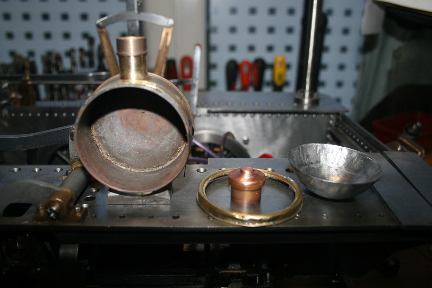

Deux petites vues des premières pièces de la première lanterne, celle de 60mm. Elle aura une allure assez proche des vicinales car je profite de l'occasion pour voir ce qu'il y a à faire.
Bref, à ce jour, le corps en acier est prêt, la cheminée est en cours de fabrication. J'ai mis le tuyau en place, le chapiteau est à côté. Il est en cuivre repoussé, donc creux. Il doit encore recevoir les pattes de fixation et les petits trous d'évacuation. Le cerclage en laiton repoussé également est prêt, il attend les pièces de fixation (charnière et loquet). J'ai ébauché le réflecteur mais je vais devoir poursuivre le travail pour mieux lisser la surface.
il reste, comme pièces à faire, la anse et la lanterne (électrique ou à carburant ??), ainsi que diverses petites choses. Puis viendra l'assemblage et la finition.
Sans la anse et la vitre, un petit assemblage pour se rendre compte.

SteamyStef a écrit:J'ai ébauché le réflecteur mais je vais devoir poursuivre le travail pour mieux lisser la surface.
Ça marchait pas, le coup du saladier en inox ?
Ou il n'y en a pas d'aussi petit ?
('me rend pas compte de la taille... :oups2:. 'faudrait mettre un parpaing de 15 à côté pour donner l'échelle :rod_siflet #A8 )

SteamyStef a écrit:Salut,
Fonctionnelle ??? J'ai pas encore décidé. Cela vaudrait le coût d'essayer, reste à voir la faisabilité.
[ http://media.fotki.com/1_p,rtdffwbbtrkfqrtxgtwwsbrkgfsg,vi/wrbgqqbtqxwwrdgkqsxbrwrrbfqw/8/1305058/14238299/IMG_1358-vi.jpg ]
[ http://media.fotki.com/1_p,rtdffwbbtbdrbssxgtwwsbrkgfsg,vi/brstgdrkkxtfbqggwtdxwrbgqqbtq/8/1305058/14238299/IMG_1359-vi.jpg ]
Stef
Bonjour
Je zieute d'un œil ta lanterne de l'autre une lanterne vicinale #A8
Il manque une jupe à la jointure de la cheminée et du corp de lanterne
Au niveau du chapeau il y a un renflement en forme de tore au bas du chapiteau, de même ce renflement prend appuis sur un renflement su la cheminée
La chapiteau dispose d'un renflement en partie haute au milieu du chapeu
Sinon c'est du bel ouvrage
BG

Messagepar SteamyStef » 31 03 2017 à 08:40
Salut,
comme je disais, c'est pas une lanterne vicinale et il reste de petites choses à faire.
Comme par exemple, comprendre le pourquoi de certaines pièces, histoire de ne reproduire que ce qui est vraiment utile. Ici, ce n'est plus du modélisme où on peut se contenter de reproduire de manière factice, c'est du fonctionnelle d'abord et ensuite du factice.
Ceci étant dit, j'apprécie beaucoup vos commentaires, merci à tous
Stef
