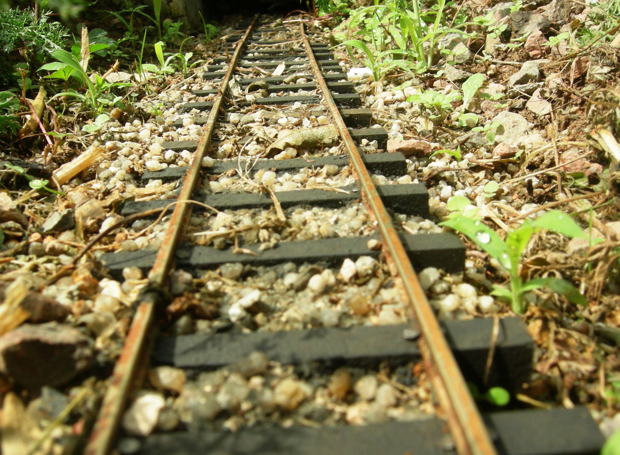

Alors le réseau de jardin est à l’échelle G, mais comme la voie LGB ne plait lui plait pas, il l'a fait lui même avec du profilé et des traverses bois qui ont trempé dans l'huile de vidange mélangée à du gasoil pendant un bon moment.

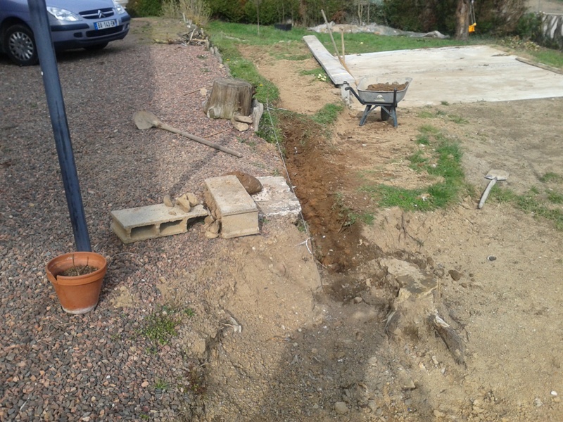

En fait en aplanissant mon terrain qui était en pente je me suis dis qu'il fallait quand même faire un accès à ma plate forme d'été. mais pourquoi pas faire un tunnel en vu de faire un jour un petit de jardin? Je le fit Donc, et voici en image le fil de ces travaux
A plus RORO (Roland BOUCHET)
Vous avez le bonjour de MimiCheline
- Fichiers joints
Premières fouilles

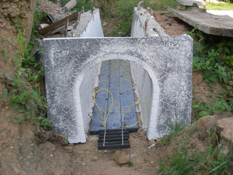

Le béton est coulé el la voie en cornière posée plus qu'à fignoler, Le siporex est épais de 10cm

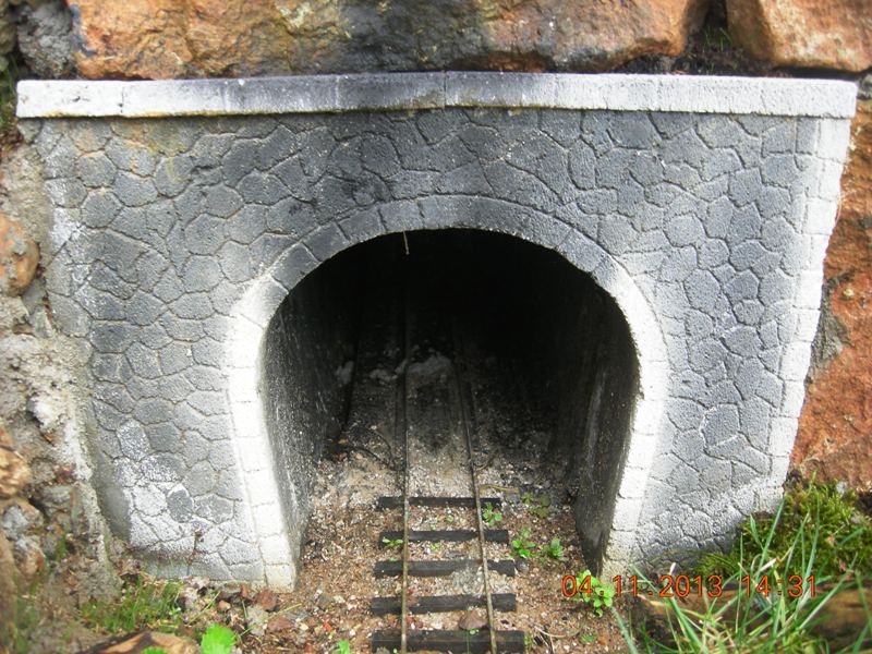

Entrée de tunnel (copie du tunnel du Collet de Dèze en Lozère) réalisé en Siporex imbibé de witt spirit et teinté dans la masse avec de la peinture classique et en bombe

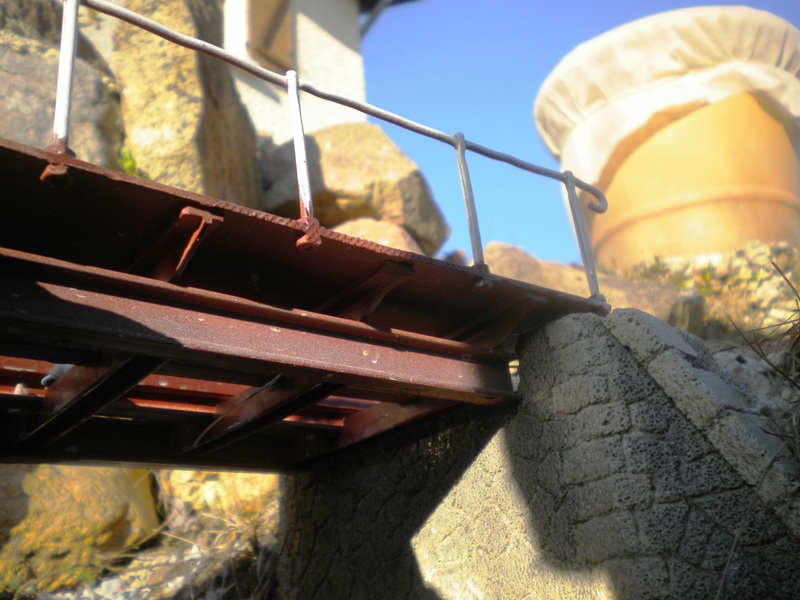

Pont vu de dessus

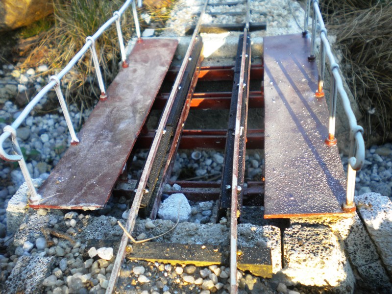

Pont réalisé en profilé plastique et Siporex
Ma voie dont le ballast est du gravier d'aquarium, beau résultat. La voie LGB ne correspondant pas à nos chemins de fer économique et départementaux j'ai préféré me là faire voir ci dessous

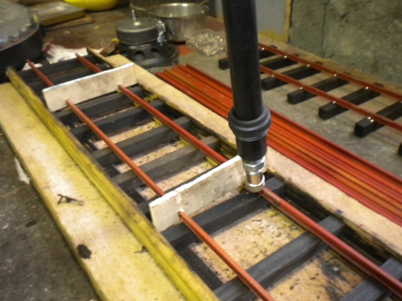

Confection de la voie avec une perceuse pour percer les traverses et metre des petites pointes

par monplaisir » 10 01 2017 à 16:31
J'avais fait une voie selon ce principe mais avec des vis laiton. Ca n'a pas tenu du fait des intempéries et surtout de l'arrosage intégré!
C'est quel type de profilé?
Ton pont est intéressant. Peux tu en dire plus?
