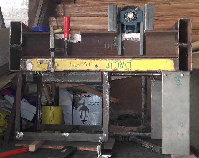

tiens Alexis, comment tu as inséré tes paliers sur ton diema?
UmaDeva
Messages: 1177
Re: locotracteur maraicher type JUNG en 7"1/4
Messagepar Minicric Breton » 17 04 2017 à 00:22
UmaDeva a écrit:tiens Alexis, comment tu as inséré tes paliers sur ton diema?
C'est des glissières rapportés sur le châssis jusqu’à obtenir la bonne épaisseur
Minicric Breton
Messages: 725
Messagepar UmaDeva » 17 04 2017 à 07:03
Je vois. Solution intéressante, j'y avais pensé aussi! Mais comme je crainds toujours que mes montages soient trop faible, je craignais sur ce point que la porté de 12 mm de la rainure ne soit pas tout à fait "lisse" et que du coup, la partie qui dépasse ne vienne user prématurémment une partie du palier. Je suivrai le vieillissement de ton diema avec un intérêt encore plus grand :prrrt:

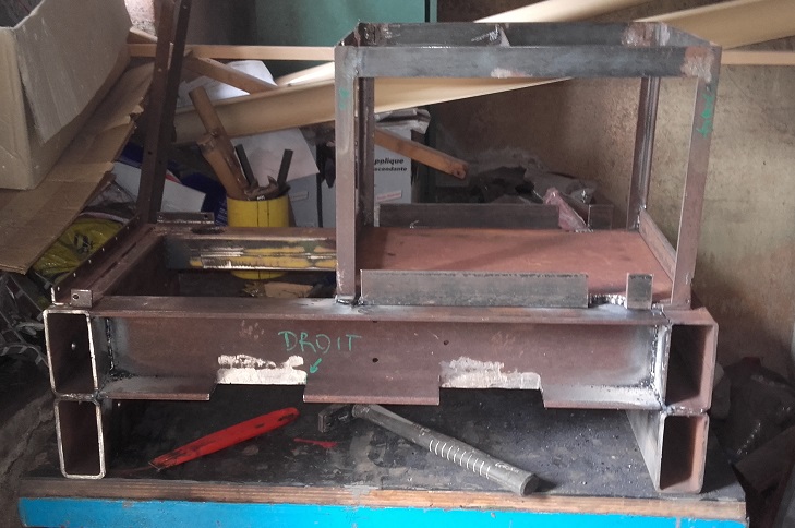

Concernant mon mien (si çà se dit!) j'ai eu un coup de colère ce matin. Vu les modifs que j'ai à faire, je voulais m'épargner pas mal de travaux mais au final, vouloir gagner trop de temps on finit bien souvent par en perdre. Et c'est aussi une question d'esthétique. DCu coup après réflexion, j'ai supprimé l'entièreté du carré de 50 mm. Cà m'a pas pris beaucoup plus de temps et au final çà fera un montage bien plus propre. Cà me fait aussi gagner 5 mm ce qui sera non négligeable par la suite. Bref, avant :
Après:
