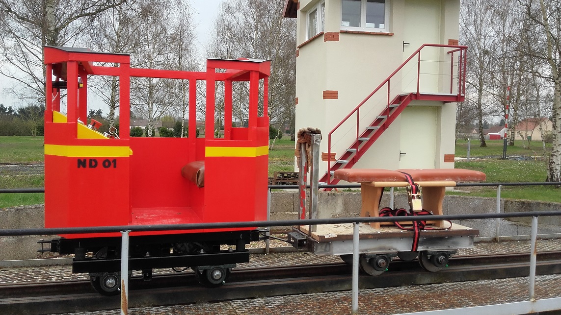

Et pour la forme de l'attelage recevant une barre, y'a t'il une "forme type"?
Pour la draisine j'ai déjà équipé avec des attelages permettant de recevoir des barres percées.
Je vais continuer dans cette optique (surtout que les wagons du club en sont équipés) mais j'hésite pour la forme...
