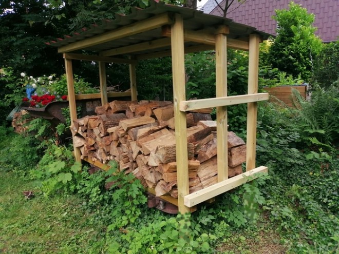

Par contre, pour abriter les buches de la drache (ça ne manque pas !!) j'ai remis le couvert !! C7

J'ai fait un rangement identique dans le terrier familial. Sans rien demander à personne, sinon ça aurait été refusé !
Pour contreventer, j'ai mis des plaques d'alu (chutes de chantier).
Elles ont aussi l'avantage de retenir les buches "pas au format", qui tombent latéralement entre les pieds : c'est fou ce que c'est bredin, ces petites choses-là #B2 ...
À défaut de mettre des panneaux pleins (ça ralentit le séchage), tu devrais peut-être mettre des diagonales sur les 3 côtés.
À l'usage, je pense que tu devras aussi contreventer la façade, les traits bleus sur ce bricolage :
Sinon, ça risque de partir de "jingouin", comme on dit chez nouzaut' (= guingois).
Je remercie Publisher :maitre: pour son aide sans cesse renouvelée #B2 ...
Messages: 14928
Re: les Pelican Rail Road !
Messagepar pelican » 12 06 2022 à 08:59
Houlaaa .... J'ai montré le schéma à Mme Pélican, qui a dit que c'était nettement moins beau ... C7

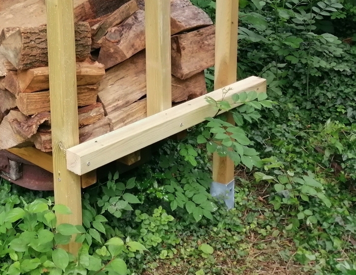

Bon, j'ai un peu triché : j'ai maquillé les pieds : les 4 poteaux d'angle sont fixés au sol avec des piquets zingués, et donc, pas besoin de contreventements ;)

En résumé, Pélican se contrefiche de contreventement !

Messagepar Patrick ze rabbit Deludin » 12 06 2022 à 11:20
Ah ben voui, si i' nous dit pas tout, aussi :H1 .
Cela dit, avec le poids des buches sur les parois...
Tu verras à l'usage.
Sinon, peindre les contreventements à l'aquarelle transparente :rod_siflet .

Le wagon est prévu pour 2 stères .. poids d'une stère : entre 500 kg et 1 tonne :boss:
Donc, on doit supporter au pire 2 tonnes dans le bidule .. je suppose qu'il y a 1 tonne 500 qui repose sur le châssis du wagonnet, et qu'il y a 500 kg qui vont être repris par les côtés ...
Soit 250 kg par côté, avec 3 poteaux par côté ... 83 kg par poteau .. ça doit le faire ;)

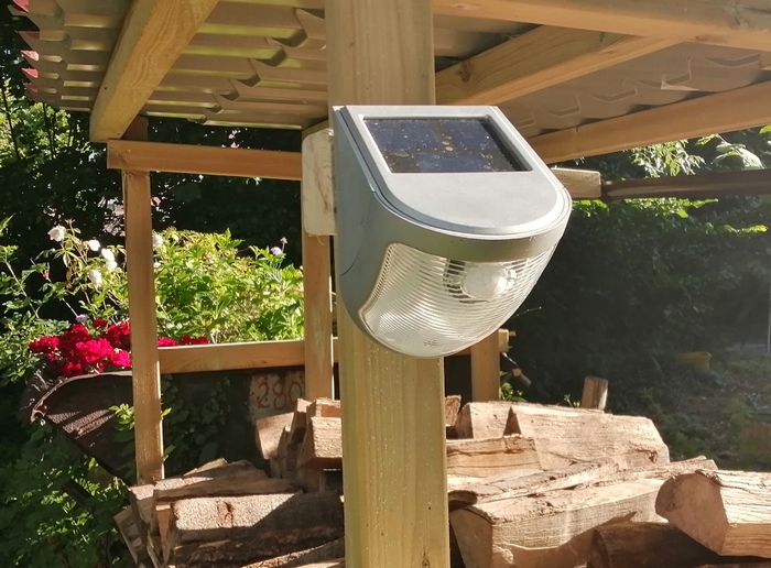

Il y a quelques années, j'ai installé une lampe solaire avec détecteur de mouvement, pour éclairer la porte d'entrée ... quand on revient tard le soir, et qu'on arrive pas à trouver cette foutue serrure, et cette foutue clé ... :(
Ca a bien marché pendant un certain temps ... et puis plus rien .. Comme c'était un bidule bon marché, et qu'il fallait déplier l'escabelle pour y arriver, j'ai trouvé un autre bidule solaire pas cher, et je l'ai fixé un peu plus bas pour ne pas utiliser cette fichue escabelle ...
Mme Pélican étant du genre ... j'allais écrire pinailleur, mais bon ... ça peut prêter à la moquerie ... je vais dire du genre maniaque ... j'ai du sortir l'escabelle, décrocher le machin ... et là ...
Un oiseau s'était oublié sur le petit panneau solaire !!! D9
Après nettoyage, le bidule refonctionne comme neuf !! :shock:
Je l'ai donc placé sur le wagon C7
C'est chouette : ça éclairera quand on ira le soir, dans la bise, chercher du bois pour le feu, et puis, c'est juste à côté du parking de la camionnette, et comme ça, quand on rentre tard ... :rod_siflet
