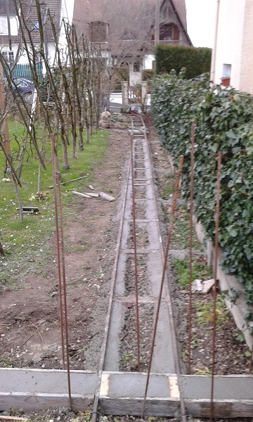

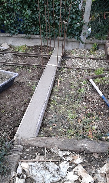

Sinon, comme promis, un petit résumé des travaux du week-end, qui ont porté sur l'encastrement des rails de l'alignement des pommiers croisés et de la voie Remisage Noisettes.

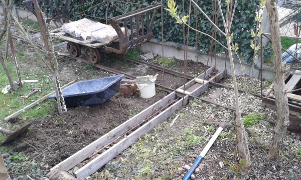

La première opération a consisté à se procurer et transporter 32 sacs de 30 kg de béton prêt à l'emploi. La pauvre Loggy avait le cul bien bas avec sa tonne dans le coffre :shock:
Puis, décaissement, et coffrage de la bande de béton devant séparer l'allée gravillonnée (pose ballastée) de la pelouse (pose "tramway" encastrée) :
Puis coulage du béton

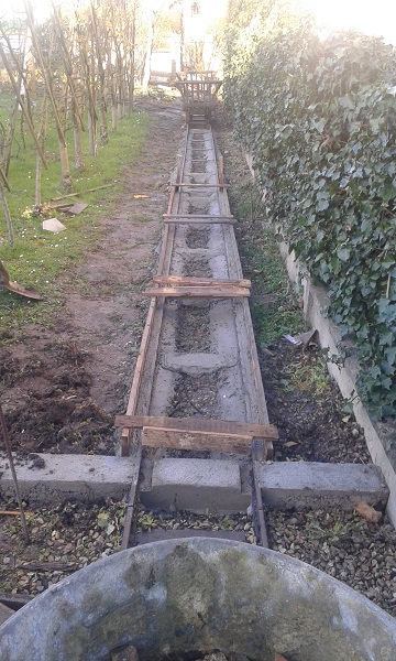

L'étape suivante était l'encastrement des rails par en dessous.
Lit de pierrailles pour faire descendre le tas de cailloux rattraper la différence de hauteur entre le sol et les rail et économiser du précieux béton, puis mise en œuvre de béton sous le patin, avec petit débord brut à l'extérieur et grand débord proprement lissé à l'intérieur.
Ensuite, réalisation d'un coffrage latéral, mise en place sur un premier panneau de 5 m, et coulage du béton à l'extérieur des rails, ainsi que sur les traverses.
Après prise du panneau de 5 m, on déplace le coffrage sur le panneau suivant et on recommence.
Les 10 m de voie ainsi traités avaient déjà depuis fort longtemps été nivelés et calés au béton. Ce n'était pas le cas du B12 et de la voie RN.

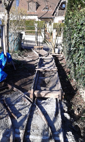

Il a donc fallu les niveler, y compris en décaissant sous la déviée pour permettre son basculement, puis les caler. L'opération a été réalisée simultanément à l'encastrement sous rail.
La zone de croisement de l'appareil a été totalement bétonnée, mais l'aiguille laissée à plus tard, pour pouvoir réaliser tranquillement le dispositif de commande à tête reposée.
Pour finir, le coffrage latéral a été déplacé et l'encastrement complet réalisé. Le heurtoir a été scellé dans un gros massif de béton.

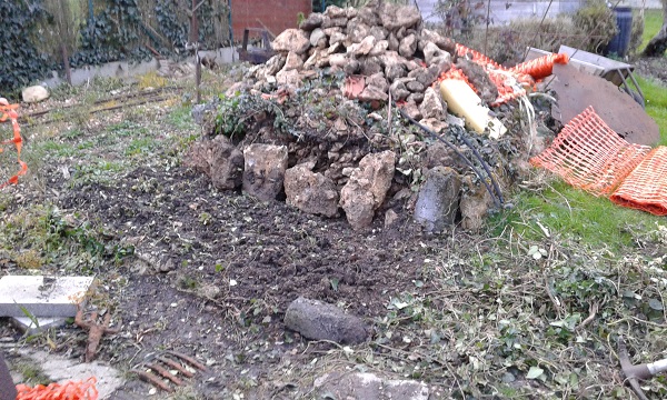

Et le tas de cailloux a pris cher, me permettant de reconquérir 3 m² de pelouse ;)
