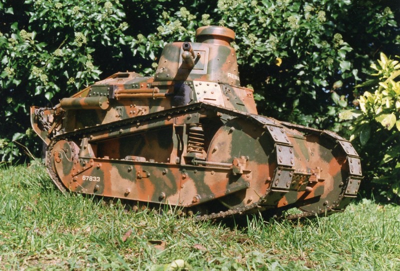

J'ai profité d'une baisse d'activité de mon zazaillmer pour réfléchir et retrouver les photos de mon char Renault FT 17 ! :ipb-251 :ipb-251
d'ou l'utilisation de rampes de chargement !
Pour vous mettre l'eau à la bouche: J'en poste une ici et pollue ainsi le sujet C7 :C1 C7 :C1

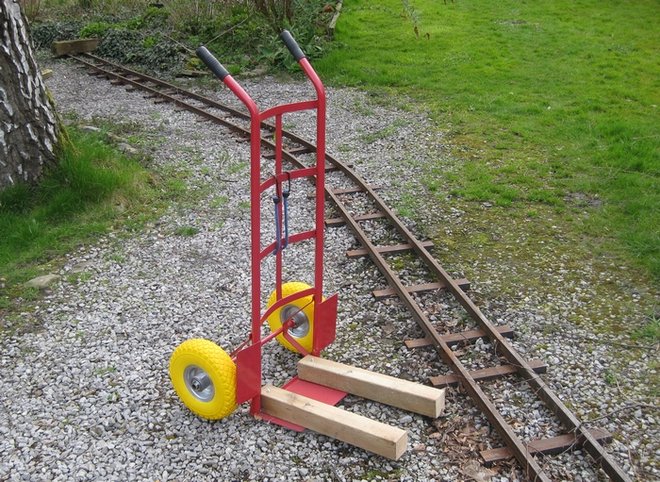

Préparation de la saison ... et transformation du diable !
vu les pneus pourris, je les avais remplis de mousse expansive .. amélioration, mais ce n'était pas encore top !
petite recherche ... et il existe des roues increvables pour diable !! j'avais déjà vu pour les brouettes, mais pas pour les diables .. C7
http://www.leboutte.be/catalogue_fr_qui ... iable.html
j'ai donc commandé ... et j'ai reçu !!! :ipb-251
problème : l'axe ne correspondait pas ... trop grand pour le diable .. H4
j'ai trouvé un axe au brico machin du coin, qui entrait tout juste sur l'axe du diable !!! :mrgreen:
et donc, ce dimanche après midi, profitant du beau temps, j'ai remplacé les roues crevables par des increvables !
découpe, percement, goupilles, rondelles ...et quelques jurons plus tard .... tadaaaaammmm :ipb-251
quelques essais ... et ça fonctionne ... :ok
Reste a mettre un peu de mousse sur les montant du diable pour protéger les engins lors des déplacements
pas encore de Pony dans la prairie ... juste les rails, mais des modifications sont prévues ... :rod_siflet

Messagepar Zébu » 13 04 2015 à 09:01
Et pourquoi tu as mis des roues jaunes ?
Pourquoi pas un mouchetis ?
Re: Comment transporter un locotracteur en 7'1/4 ??
Messagepar declic » 13 04 2015 à 11:29
J'aime bien le rouge et le jaune..... :rod_siflet
declic
Messages: 2202
Messagepar pelican » 13 04 2015 à 12:56
Moi aussi ... C7 :rod_mdr2

Messagepar Minicric Breton » 14 04 2015 à 21:39
Bonsoir à tous,
J'aurai une petite idée qui serait de re-modifier la rampe de chargement du Peli-Pony, celle montré page 2 (il faudrait peut être refaire un châssis) en mettant des roues à l'arrière (partie haute de la rampe avec des pneus de diables) et faire un genre de support amovible avec une roues directionnels à l'avant de la rampe, partie qui touche les rails. Il faudrait voir aussi pour faire un système avec un genre de cric pour lever légèrement la partie avant de la rampe pour ne pas avoir à se baisser pour la relever, par contre niveau stabilité je pense que ça serait très bof vu que la rampe n'est pas large. :? Après c'est à étudié mais ça pourrait être une autre méthode.

Messagepar pelican » 15 04 2015 à 08:26
Disons que le principe était de récupérer un diable que j'avais déjà ... vu la place que ça prend, Mme Pélican "apprécie" la réutilisation de matériel ancien ...
:rod_siflet
j'ai retrouvé un boudin de mousse destiné à isoler les tuyaux de chauffage .. découpe, et fixation au scotch ... le diable est paré pour la nouvelle saison
:ipb-251
tiens, voila du boudin ... C7

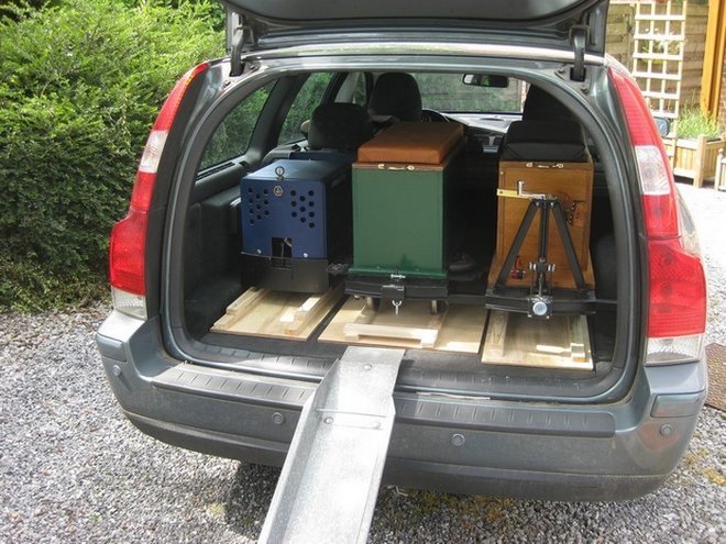

Messagepar SteamyStef » 15 04 2015 à 08:33
Salut,
Le diable, c'est bien pour déplacer la machine entre la voiture et le lieux de circulation / stockage! Mais pour les longs trajets ?
Encore un truc auquel je vais devoir réfléchir, c'est que 80Kg min. ce n'est pas simple à balader.
Stef
Steamy Stef
CAV 1276
SteamyStef
Messages: 4601
Messagepar pelican » 15 04 2015 à 08:39
le Pony fait 80 kg ... et franchement, une fois bien calé sur le diable, Saroulmapoul !! :ok
Messagepar SteamyStef » 15 04 2015 à 10:54
Ben oui, mais comment fais-tu pour tes déplacements vers un réseau ?
Tu le mets où ? et comment ?
Pour ma part, je ne vois qu'une remorque pour pouvoir y ranger la machine, le wagon d'accompagnement et le matos!
Stef
Steamy Stef
CAV 1276
SteamyStef
Messages: 4601
Messagepar pelican » 15 04 2015 à 11:09
tout rentre dans la volvo ... ;)
avec le diable, je dépose le pony devant la rampe de chargement, et je le monte à la force du poignet ! ;)
il y a des planches avec des rails en bois dans la Volvo, et un chariot de transport sur roulette pour les déplacement dans la maison
pour décharger, idem, directement sur le chariot de transport, et je déplace le chariot dans les gravier avec le diable, jusque la maison :ipb-251

Messagepar SteamyStef » 15 04 2015 à 12:02
Ben oui,
T'as du coffre...

Messagepar Zébu » 15 04 2015 à 13:36
Il ne lui manque qu'un rail fixé à l'arrière pour faire coulisser la rampe !
