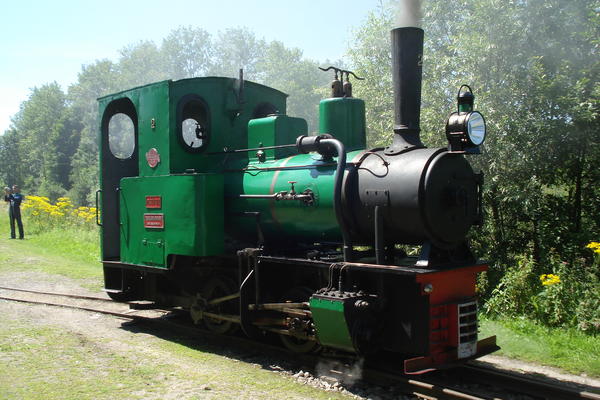

Je vais maitre mais dernière photo du montage demain,désoler pour le retard,je vous informe que ma locomotive et prête pour l'allumage ce Samedi. :ipb-251
L'inauguration auras lieu aux CMCF le Samedi 4 Mai entre membre.
@+ #B5

Messagepar sebastien » 18 04 2013 à 23:32
Salut
Le weekend on n'a bien bosser et même le Lundi soir après le travaille ce qui fait que j'ai réussi à la finir dans les temps. :B3
J'ai démonter le tablier arrière pour passé les tuyeaux d'alimentation,montage de la vanne de l'injecteur plus injecteur et en même temps polissage des tuyeaux.
Après l'injecteur montage des autres l’élément le manomètre de pression,commande de sifflet,chapelle d'introduction,tuyeaux de l'injecteur à la chapelle et collage de l’adhésif rouge à 6 bar.
Puis remontage du tablier arrière et de la commande de frein,purgeur et distribution marche avant,arrière,montage des bâches à eaux ensuite fixation de la vanne by-pass et tuyeaux d'alimentation sur la bâche gauche.
Fixation de la pompe manuelle.
Montage du tuyeaux de la bâche à eaux à la chapelle,ensuite montage du tuyeaux d'équilibrage qui reliet les deux bâche à eaux qui sert de vases communiquent c'est à dire quand je rempli la gauche la droite se remplie automatiquement très bien se système.
Fixation de la vanne de l'injecteur à la droite et pose du tuyeaux raccordement de la vanne à l'injecteur.
Montage de la cabine fixation définitive et voila ce que cela donne.
Mis en place de la chaine de sècuriter,il ne font pas partir du kit c'est moi qui l'est à rajouter comme décor.
Voila pour la journée de Samedi, j'ai commencer de bonne heure le matin et je me suis remis aux travaille après être revenue du club en cour d'après-midi.
D'autre photo demain.
@+ #B5

Messagepar sebastien » 19 04 2013 à 22:48
Salut
Le Dimanche:
Pose du tuyau du sifflet normalement il était prévu de le maitre en dessous du châssis,mais moi je le préfère le monter devant la cabine,du coup et bien il à fallu couper le tuyau qui était trop long mon père qui maitrise bien la soudure à l’étain c'est charger de la soudure de l'olive ensuite je monte le sifflet.
Montage des vitres,hublot.
Essai à l'air comprimer.
Le manomètre monte à 2.5 bar la soupape se déclenche,règle la soupape comme indique la notice jusqu’à qui se déclenche à 4 bar.
Conclusion du teste tout fonctionne correctement à la vapeur il ne devrait pas avoir de problème à voir ce Samedi après-midi.
Ensuite mise en eaux de la chaudière jusqu'au niveaux règlementaire.
Lundi Soir.
Finition de la loco.
Montage des couvercles de bâches à eaux et lustrage,ensuite mise en place des tuyeaux factice du régulateur externe, ce Samedi matin il ne reste plus cas maitre les deux tuyeaux factice de la sablière.
Sa essayer j'ai ma propre loco je pourrez chauffe et conduire car j'ai beaucoup de plaisir malgré que ces des locomotives de petite taille.
La locomotive et prête pour le premier allumage de demain et aussi essai de traction,elle aussi prête pour la grand manifestation la fête de la vapeur espèron con n'a du beau temps car pour l'instant la météo fait peur.
Espèrent que vous avez eu beaucoup de plaisir à suivre le montage pas à pas,moi j'ai eu beaucoup plus de plaisir aux montage,les enfant et voyageur me feront la plus belle récompense du travaille accomplie c'est lui d’être heureux en voyant ma loco et de faire un tour de manège tracter par ma loco.
Ne manquer pas la suite c'est photos et vidéo de l’essai en chauffe c'est un grand moment a ne pas rater en plus il fera beau :ipb-251
Samedi 4 Mai c'est l'inauguration entre membre. #B5
@+ #B5
Sébastien-CMCF Oignies
