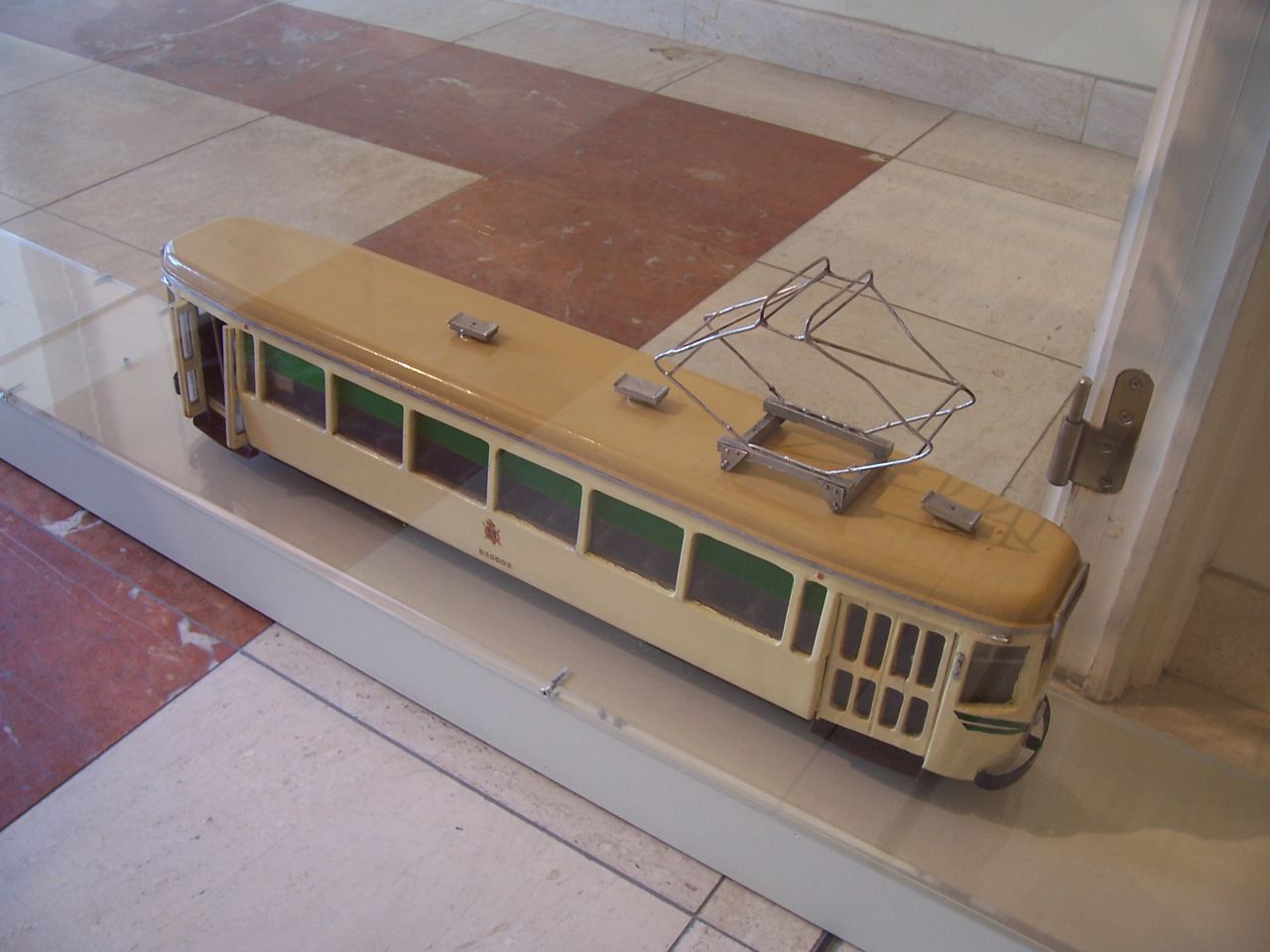

Messagepar pelican » 24 06 2010 à 20:16
Ouaaah !! :C3
c'est quelle échelle ??
la type S ... :rod_coeur
Messages: 50654
Re: Défi en G où comment construire un autorail de la SNCV
Messagepar Fred de St Amand » 24 06 2010 à 20:21
Superbe! E2 E2 ça doit pas etre loin du 1/22eme, on dirait des attelages LGB, non?

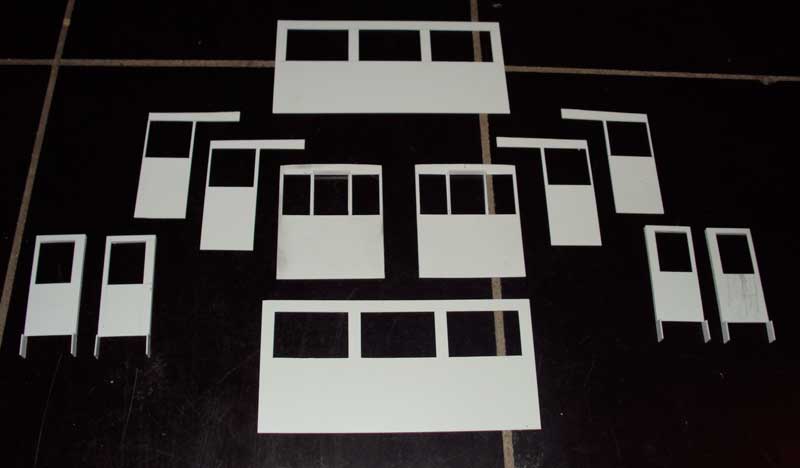

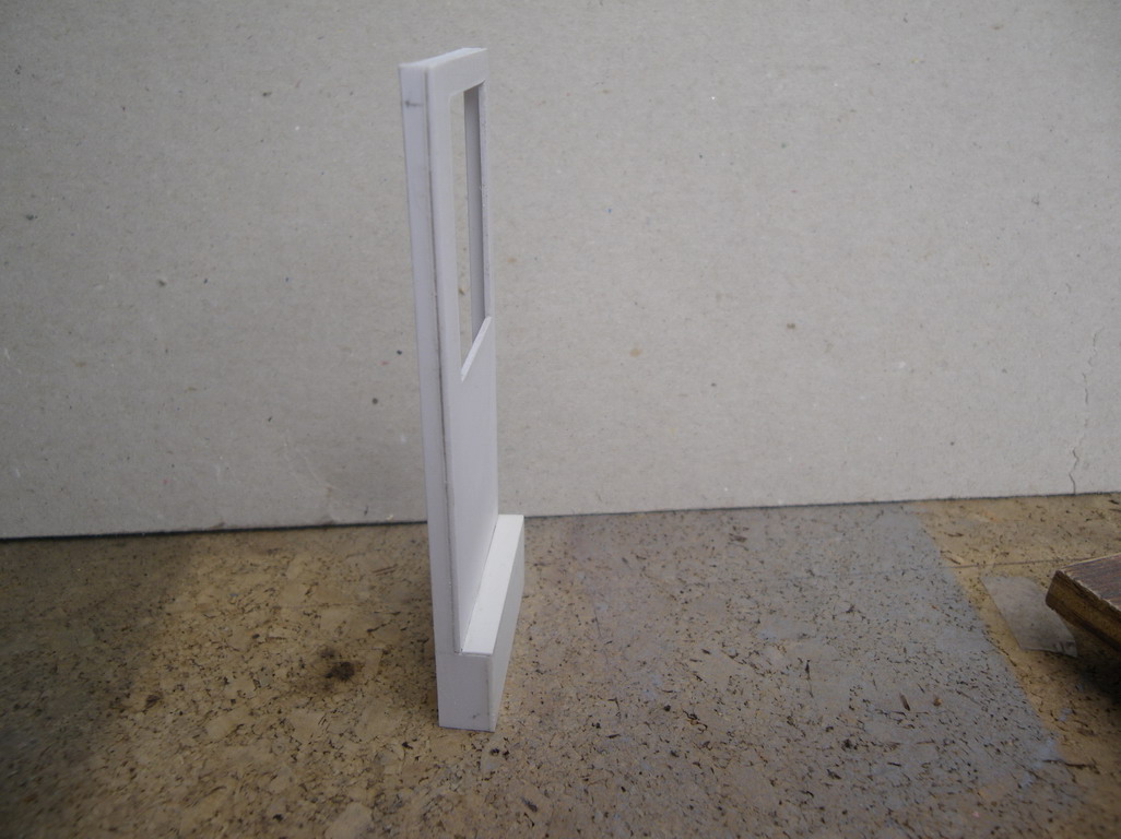

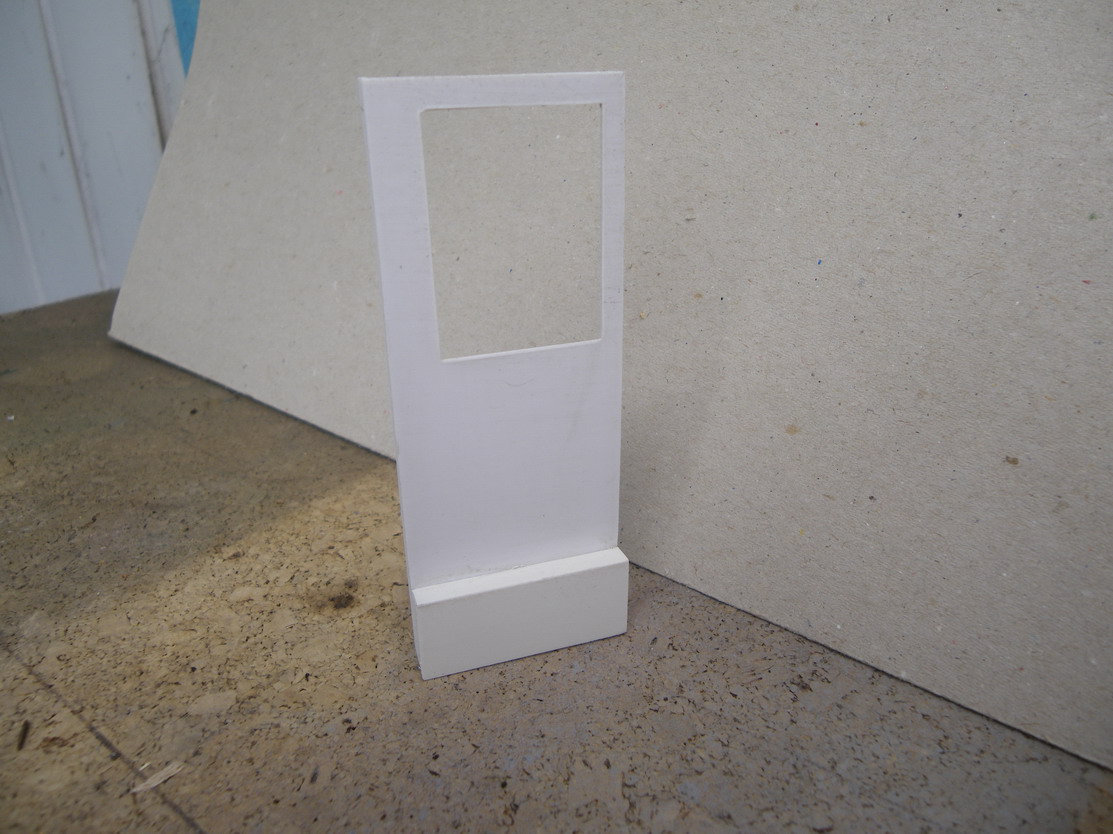

Messagepar Roderik » 27 06 2010 à 01:00
Et voila! #A8 #A8 #A8
Les pièces sont coupées et collées. Faut maintenant que je construit le gabarit.
Roderik
Messages: 442
Localisation: Tollembeek

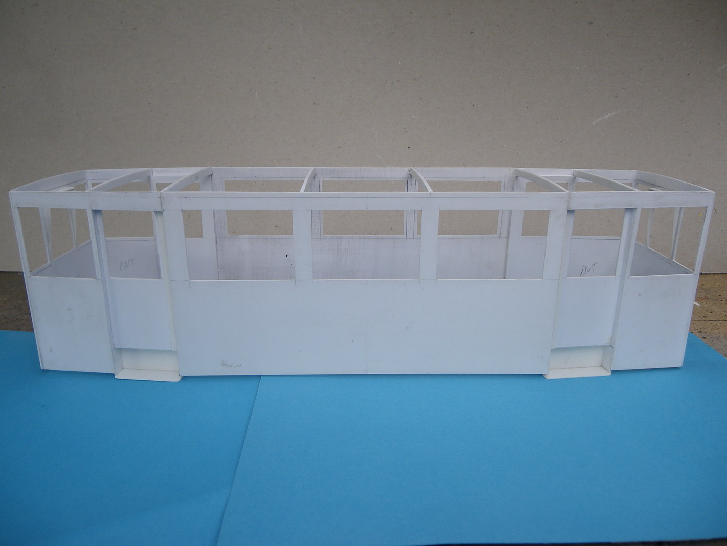

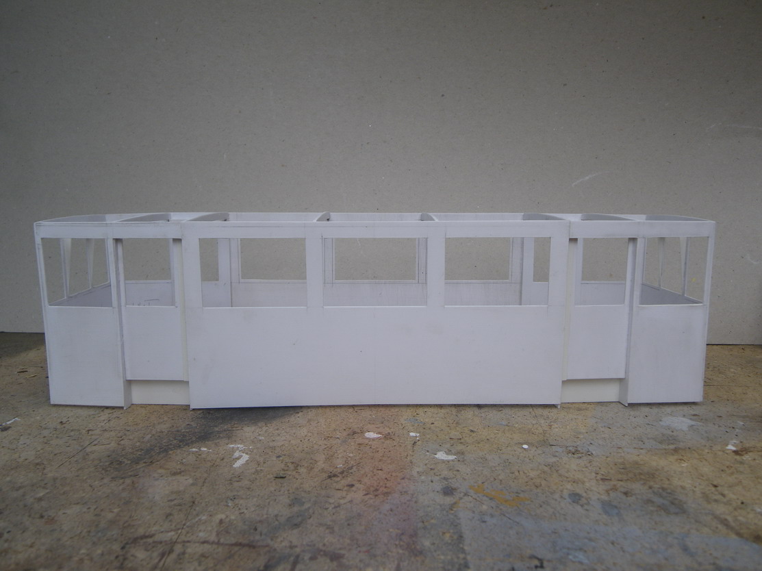

Messagepar arthur » 27 06 2010 à 07:14
Je vois qu'il y a d'habiles constructeurs #B6 çà en fait TROIS E2 allez il en faut 20 :rod_mdr2 :B3
Bon sérieusement je vous propose la suite avec la finition des portes et placement sur la caisse,si vous avez bien monté votre caisse pas de problème çà tombe pil poil
bon collage ;)
Arthur
arthur

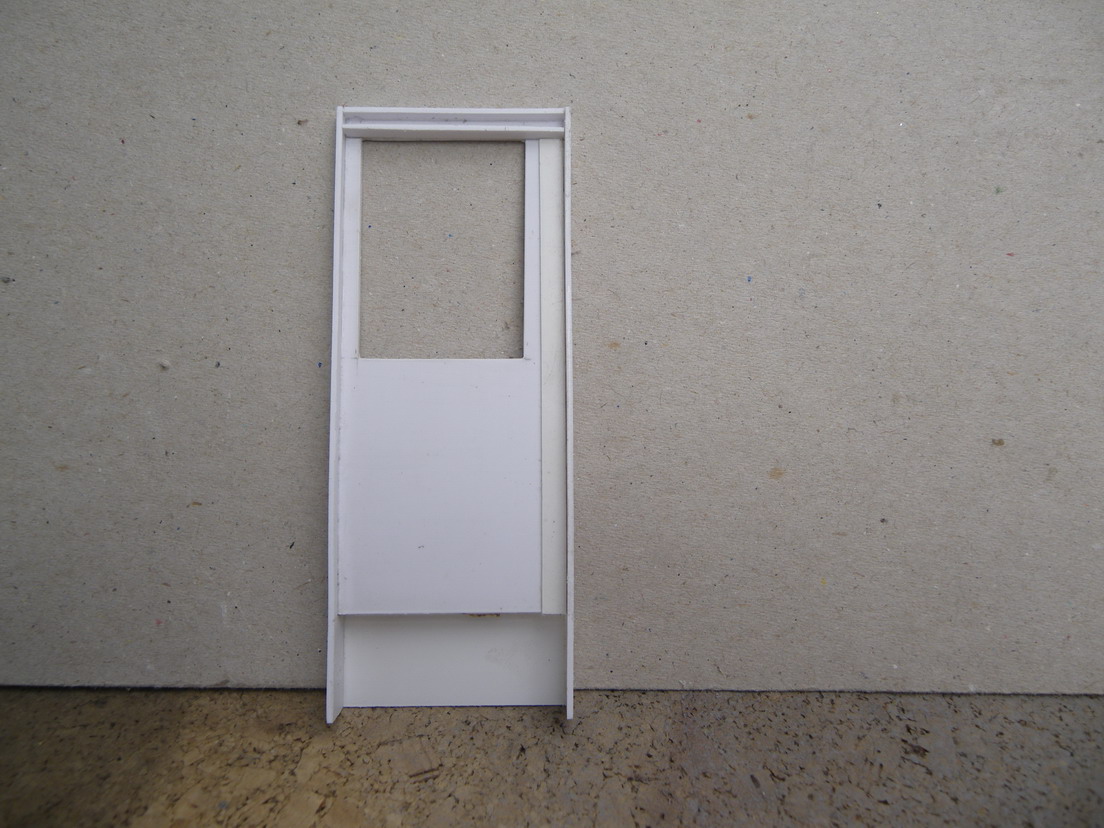

Messagepar arthur » 27 06 2010 à 07:22

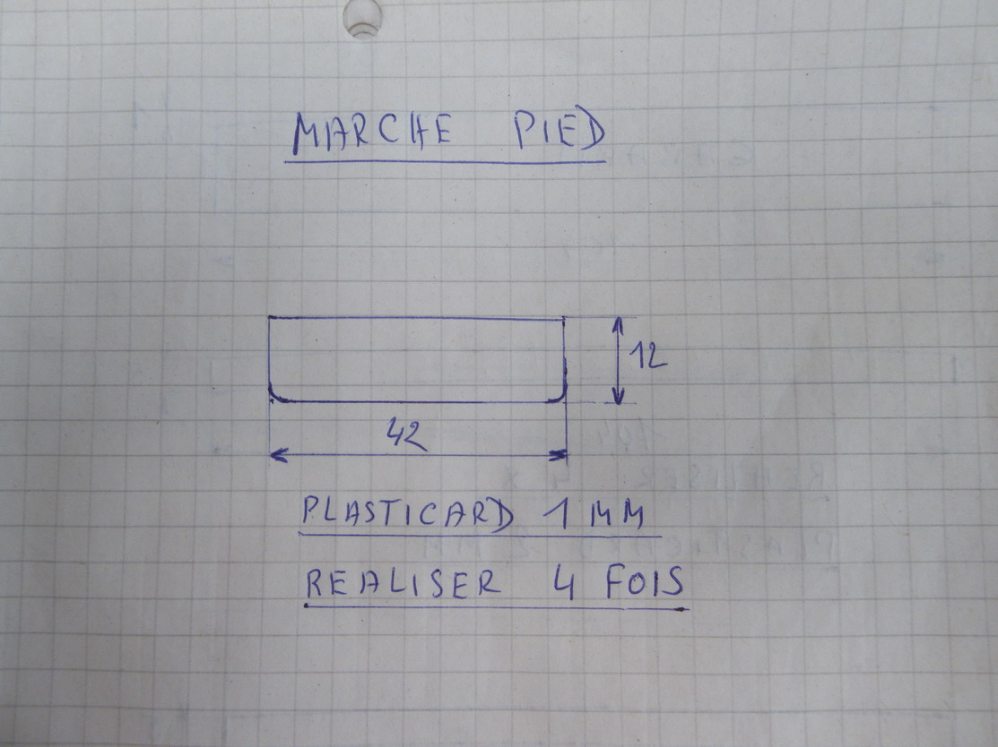

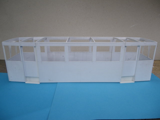

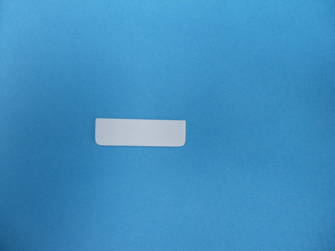

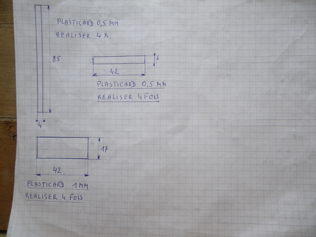

Voilà vos portes sont installées sur la caisse #B6 çà prend tournure on commence à voir le bout du tunnel,aussi je vous propose un travail très simple ç-à-d la construction et placement des marches pieds
remarque,vous vous apercevez que les portes dépassent légèrement de la caisse????c'est normal vous n'avez pas fait d'erreur..... #B6
A ce stade vous laissez bien sécher le tout,quelques petites retouches éventuelles,un peu de repos et on monte la toiture
prévoyez du plasticard 0,5 MM
Bon dimanche et à plus :F5 pour de nouvelles aventures
