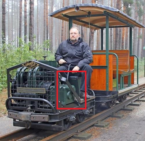

Pour ramener quelques Kgs sur l'avant, il faudrait reprendre la photo de l'engin model :
Cette barre de fixation encadré en rouge, pourrait très bien être fixée sur l'arrière entre siège et châssis. Ce qui permettrait de s'assoir un peu plus vers l'avant. A mon avis se serait non négligeable.
Peut être prévoir des barres / reposes-pieds, comme font beaucoup de vaporistes. Cà serait un confort en plus pour Minicric et si tu peux avancer ces barres au maximum vers l'avant, tu transfert autant de poids d'arrière sur l'avant... Tout bon!
