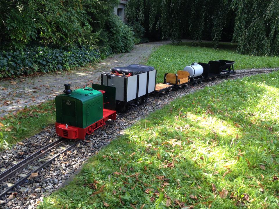

Messagepar Jeremy32 » 31 10 2014 à 16:36
Salut, il y a aussi Knupfer, une société allemande qui fournis des commandes à résistance.
Le liens: http://knupfer.info/shop/index.php/deut ... teile.html
J'ai ça sur ma loc électrique, avec 2 batteries de 72 amp et un moteur de 450w, j'arrive à tourner 2 jours au Bouveret en roulant toute la journée ! (avec mes 5 wagonnets) :ipb-251 D9
Et 1 journée d'exploitation entière en tractant une rame complète chargée.
C'est chère certes, mais les composants sont fiable et facile à remplacer si malheur...

Re: Locotracteur Decauville 600
Messagepar UmaDeva » 31 10 2014 à 16:56
Il est trop beau ton locotracteur... c'est un Pétolat? J'ai longtemps hésité à reproduire ce model (ainsi que le Decauville TMB15) avant d'opter pour le model que je vais débuter.
Les anciens locotracteurs français sont tellement beau :rod_coeur
Concernant la commande du moteur tu parles de cet organe? --> http://knupfer.info/shop/index.php/deut ... fs-01.html

Messagepar Jeremy32 » 31 10 2014 à 17:06
Il s'agit d'un Deutz OME 117. :mrgreen:
Oui je parlais de ceci, mais avec ça il te faut une paire de résistance et un commutateur AV-AR.
Tu peux trouver d'autre commutateur moins chère ailleurs, mais pour les résistances c'est une bonne alternative chez knupfer vu qu'ils sont prévu pour notre usage.

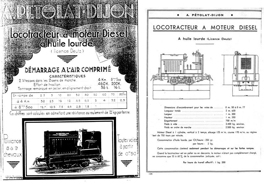

Messagepar UmaDeva » 31 10 2014 à 17:11
Petolat a conçu ce model sous licence deutz regarde
Bref c'est juste un détail, il est juste magnifique ton locotracteur. Tu l'as réalisé toi-même?
