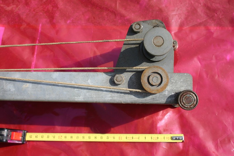

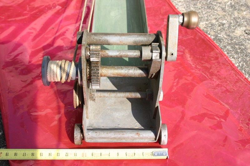

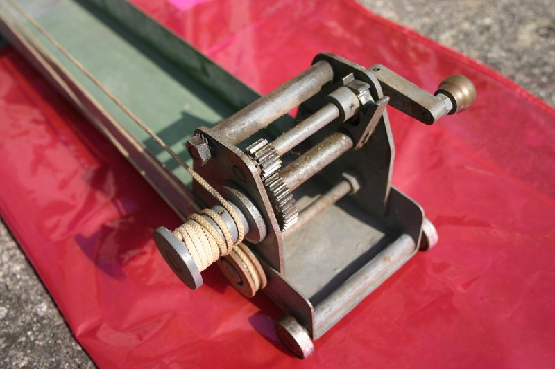

Il y a bien longtemps ( 35 ans :E1 :E1 )J'ai été confronté aux rampes de chargement !
Sur une folle idée, j'avais conçu et réalisé un modèle réduit de char Renault FT 17 radio-commandé de 1.25 m de long , d'un poids de 82 kg D9 D9 D9
Pour le transport sur une remorque, j'ai confectionné deux rampes en tôle de 15/10 en forme de U dont une munie d'un treuil manuel à cliquet
Quand le blindé était treuillé sur les rampes, je les saisissais en partie basse par une poignée et ( j'enfournais ) le tout dans la remorque munie de guides ! :rod_siflet
Ce qui explique la présence des roulettes sous le treuil !
Ci joint quelques photos ( Avec la rouille, la poussière et les toiles d’araignées )

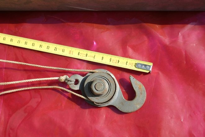

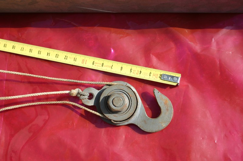

Il manquait une vue du crochet ( Tôle de 30/10 )
