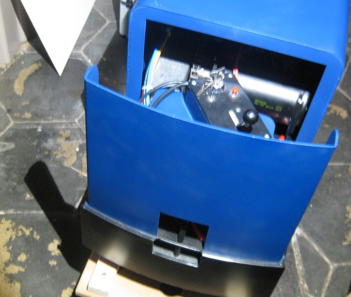

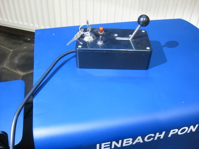

une photo de l'intérieur de la bête, avec la commande !
la commande comprend l'accélérateur, qui revient à zéro quand on lâche, une clé de mise en route, le bouton d'inversion de marche, et le bouton rouge qui fait pouet pouet !
le tableau fait un peu vide, et j'envisage de cacher toute la tripaille par une plaque (métal, alu, bois ??) surtout que Bemo m'a prévenu : la chaîne de transmission est huilée .. et ça fait une belle trace sur la carroserie quand on roule ! :F9
et j'envisage d'habiller la plaque : un voltmètre à aiguille pour voir l'état de la batterie, et peut être un ptit bouton supplémentaire pour le pouet pouet .. quoi d'autre ?? et pour le voltmètre ??? j'ai déjà vu plusieurs modèles pour auto, mais rien de bien acceptable car un peu trop grand ! 52 mm de diamètre :H2
et peut être aussi un phare, ou une lanterne ... ça existe au 1/3 ???
que de questions de grand matin ... :D3

Petite interrogation technique /
Y a t il une protection concernant la possibilité d'inversion du sens de marche avec le manipulateur NON a zéro ?
@+ VS
Saboul
Re: 7 pouces 1/4 : locotracteur Jenbach Pony au 1/3
Messagepar pelican » 10 12 2013 à 09:54
bonne question :D3
il y a un point mort entre les 2 positions marche AV AR
Messagepar Saboul » 10 12 2013 à 10:26
Sur les commandes électroniques c'est un point a éclaircir , car bien souvent on laisse les commandes a des gens surtout les enfants qui par inadvertance , voire même "pour voir ce que ça fait" , font des manipulations que l'électronique n'aime pas du tout
Les inversions brutales de sens de marche , des coupures ou /et remise en marche avec manipulateur non a zéro , j'ai vu ça !
J'avais donc développé une commande ou toutes ces fausses manip étaient strictement impossibles .
Cela m'a valu de voir un de mes engins planté en pleine ligne avec un gamin ( qui bien sûr avait fait la bêtise !) incapable de repartir . Mais l'électronique était sauve et le train repartait une fois la séquence de démarrage correcte engagée .
J'ai vu aussi revenir moult variateurs de ma fabrication dont les utilisateurs n'avaient pas cru devoir tenir compte de cette précaution . J'en était quitte a remplacer tous les mosfet de puissance pourtant largement dimensionnés !
Pour des puissances mise en jeu modestes comme ce petit Pony , ça peut "passer" quoique .... mais pour des puissances un peu importantes ça ne pardonne pas . C'est donc un point a connaitre pour être tranquille .
@+vs
Saboul

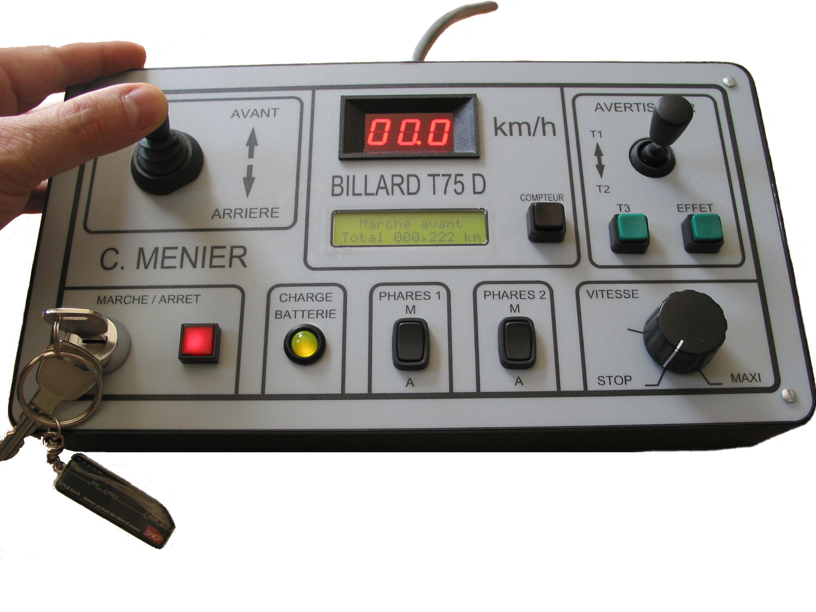

Pour vous aider, voici la photo d'un pupitre fabrication maison.
Vous pouvez en reprendre les fonctionnalités.
Désolé, je n'ai que cette photo parue dans Voie Libre sous la main. Je peux en refaire d'autres (mais sur un fil spécifique, peut-être pour ne pas poluer ? )

Messagepar rail cassé » 10 12 2013 à 20:28
Très sympa. E2 E2 E2 E2
rail cassé

Messagepar Christophe_Menier » 10 12 2013 à 23:29
Merci Rail Cassé et récup'61 pour vos messages #B6
récup'61 a écrit:Ceci alimentant en 12-24 volts un moteur de 400 W à aimants permanents, provenant d'un mécanisme de lit d'hôpital.
Bien comme moteur !! #B6 Je n'y ai pas pensé !!!
récup'61 a écrit:puis une double réduction par engrenage et chaîne
c'est ce que j'ai mis aussi : robuste #B6
Je n'ai jamais eu de Mosfet de grillé avec ce pupitre :F9 ça doit être bon alors. Pourtant les enfants manipulent les manettes dans tous les sens les bougres !! :^)
Je dois dire que pour ce pupitre, j'ai employé des composants utilisés dans l'automobile, ça aide.

Messagepar pelican » 10 12 2013 à 23:39
le pupitre ce sera "touche pas à ça ptit con" :rod_mdr2
impressionnant le poste de commande ! :C3
Il y aura d'autres mécanos sur le Pony, et j'espère pas de fausses manœuvres, quitte à brider l'accélérateur ! C7
je suppose que mon boitier tiendra le coup ! je vais aussi prévoir une attache ou un réceptacle pour qu'il puisse être accroché à poste fixe sur le wagon de conduite : je ne sens pas très bien ce truc à tenir des 2 mains et puis manipuler la manivelle de freinage, quitte à le démonter pour le transport (il y a une prise qui relie le boiter au Pony )
