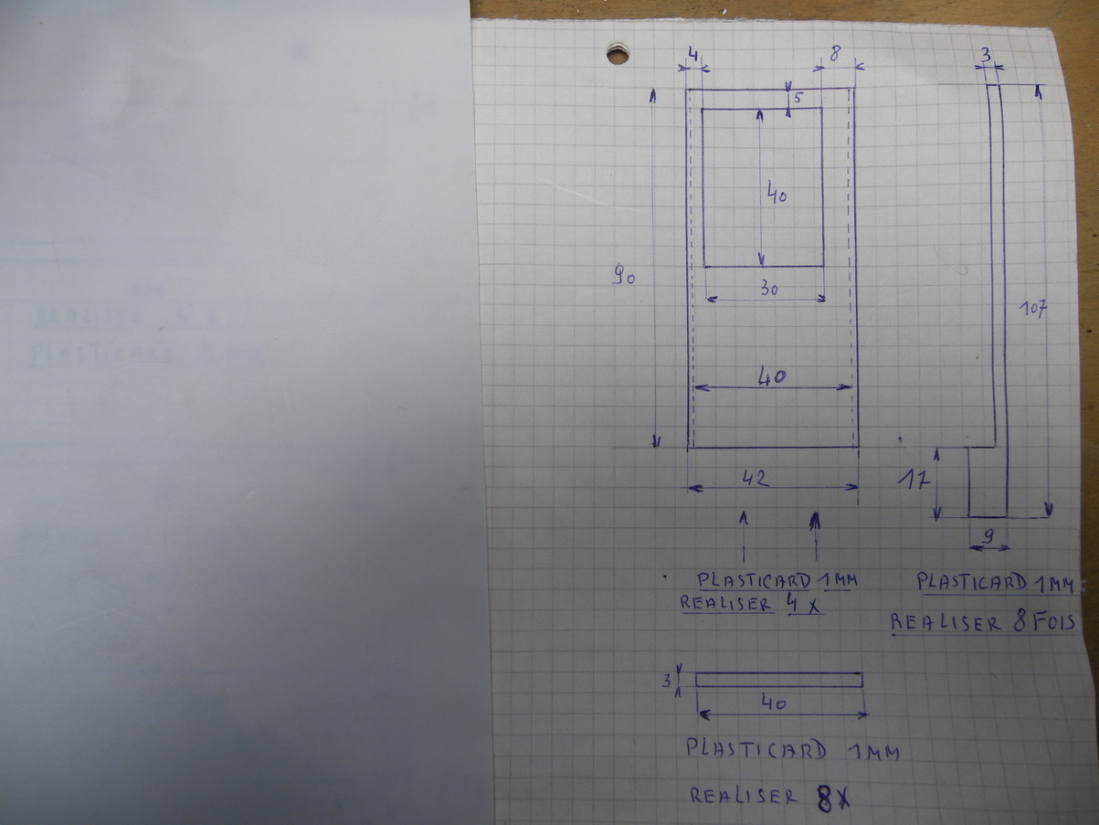

retour sur le défi,un petit travail facile ;) faudra du plasticard 0,5 MM pour les finitions des portes
le plan demain #B6

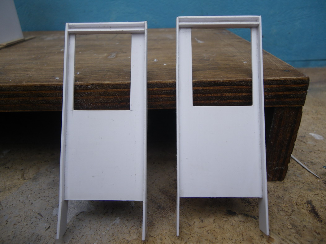

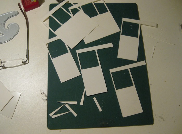

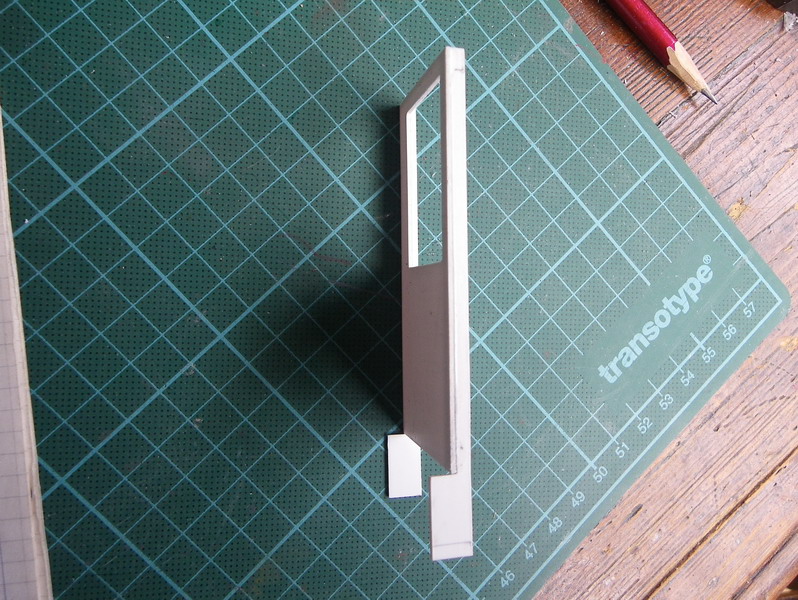

Après une bonne nuit de sommeil............................retour sur le projet avec la construction des portes et là çà commence à H4 faudra être très précis
Vous devrez construire deux portes gauches et deux droites ..............je n'ai que dessiné une porte,vous devrez soit inverser les mesures où retourner votre pièce au choix............important respectez la mesure de 40mm de largeur de porte,si vous avez bien monté votre caisse il n'y aura pas de problème
le travail consistera à découper la porte,les deux montants qui vous donneront le renfoncement................; cqfd #B6 le reste viendra plus tard avec l'habillage
Bon travail..............les miennes sont terminées...............au poil #B6
Pour rappel,découpez les ouvertures avant le reste..................c'est plus facile ;)
Bonne journée

Messagepar pelican » 24 06 2010 à 08:34
Pff .. esclavagiste .. H4
dire que je viens de terminer les pièces de la caisse, sauf les couples ! :H2
