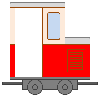

Esquisse de ce à quoi pourrait ressembler ma draisine :

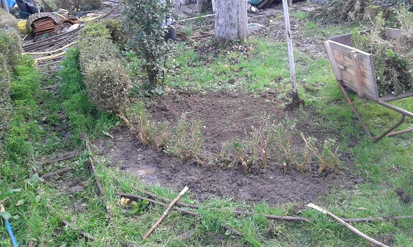

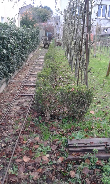

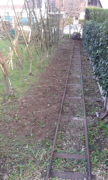

D'abords, tant que c'est l'hiver (oui, il paraitrait qu'on est en hiver :H2 ), j'ai enfin déplacé les buis de l'alignement des pommiers croisés.
Voilà ce qu'était la situation initiale :

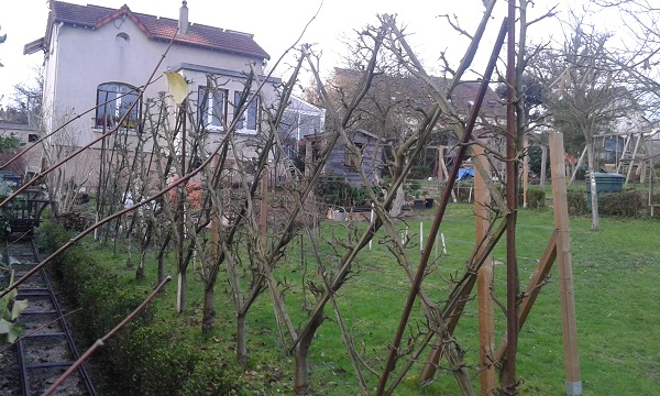

Et les fameux pommiers croisés :
Après une matinée de travail, ça a donné ça :

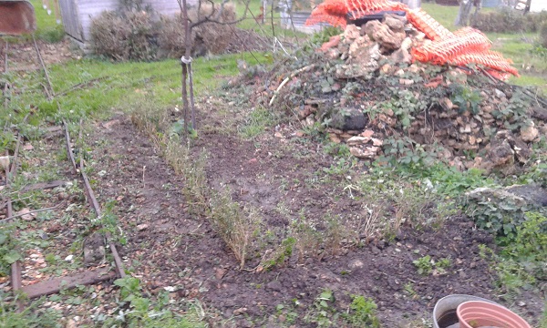

Les buis ont été replantés à divers endroit, dont deux en rapport avec le chemin de fer et son tracé :
Près du B21
et près du B31

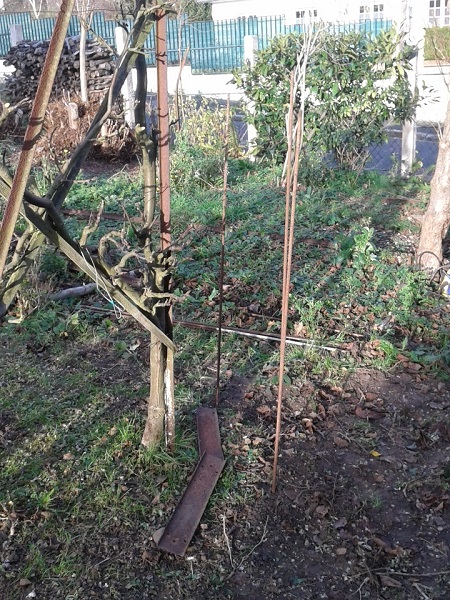

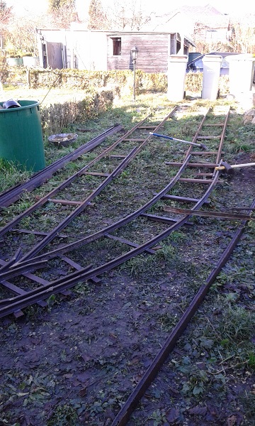

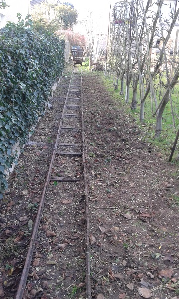

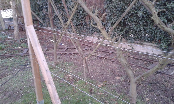

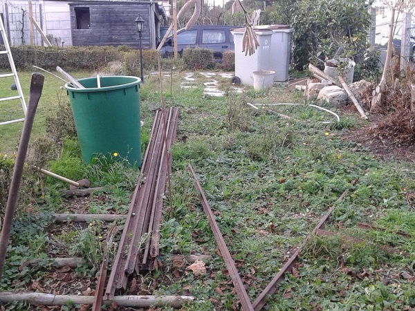

Une fois le terrain dégagé, piquetage des gabarits à respecter
Autour des pommiers
Le long du futur quai
Et on attaque la ferraille pour construire le B12

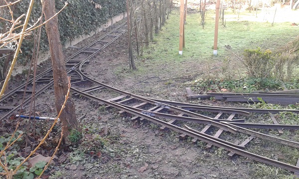

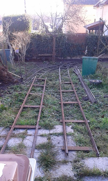

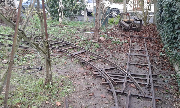

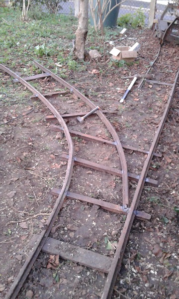

Messagepar Tiékoro » 25 12 2015 à 13:26

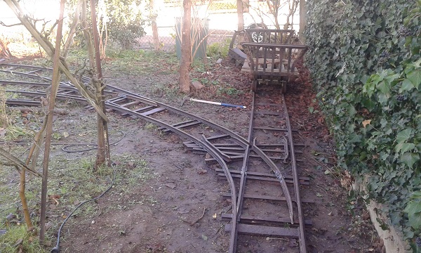

Donc hier, on a continué l'avant-gare de la Coudraie.
Le B12 est terminé, aux aiguilles près
Puis j'ai attaqué le B11b, qui dédouble la voie pour donner naissance à l'évitement de la gare :
Il reste encore pas mal de taf sur le B11b : cœur, partie intermédiaire, aiguilles, mais il reste aussi à courber la voie 2C (au premier plan) pour la mener parallèle à la 1C, déjà en place.

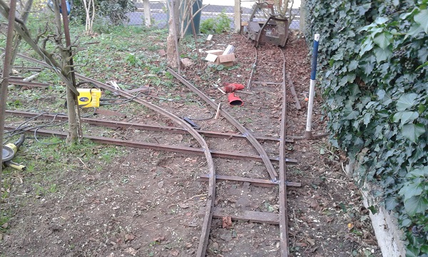

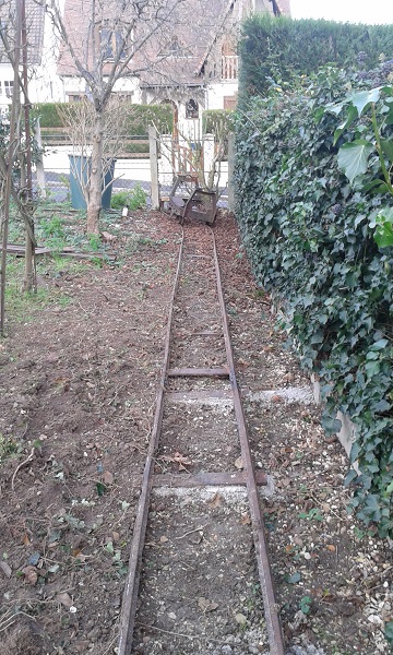

Pour l'instant, je suis toujours dans la voie.

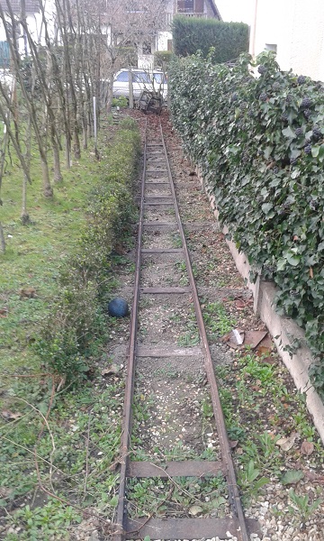

L'avant gare est terminée :
Du coup, ce matin, j'ai attaqué les voies à quai :
D'abord les présenter pour avoir l'emplacement final,
puis finir de contrer la déviée du B11b pour se raccorder à la 2C (côté rue)
Demain, il me reste à faire les joints du carrelage de la soirée (non, rien à voir avec le chemin de fer, y'a aussi la vraie vie dans la vie :prrrt: ) et raccorder les 2 panneaux de voie sur leurs déviées. De la découpe, du perçage et du serrage de joint...
Et je devrais en avoir terminé la session "vacances de Noël #B4
