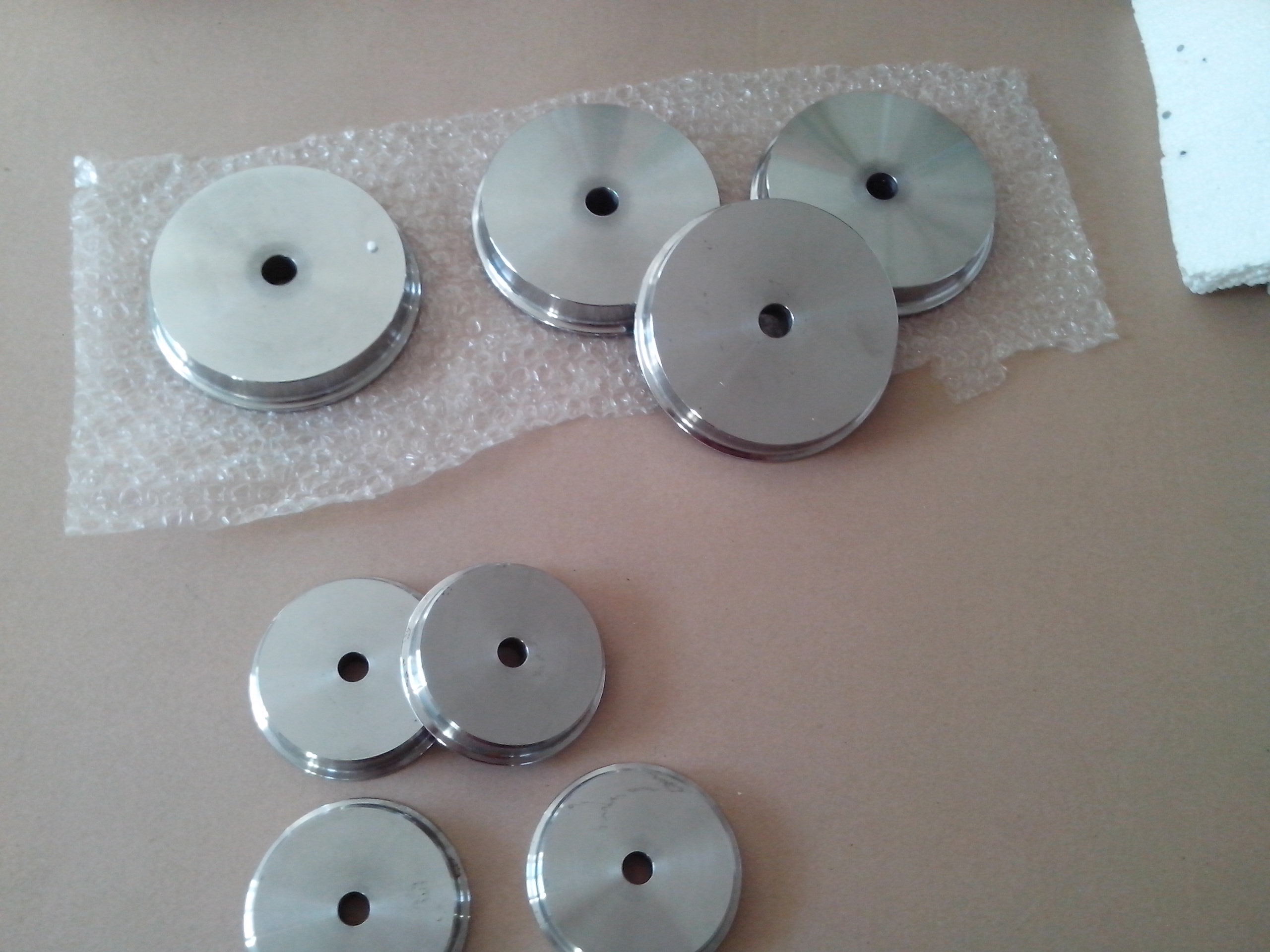

Sinon une autre bonne nouvelle pour moi...
Là çà commence sacrémment à me plaire. Bon y'a quand même l'histoire de la régul du moteur qui me tracasse un peu, mais cherchez pas je suis comme çà. D'autres aurait "peur" de tout le reste, moi y'a que çà lol.

Messagepar rail cassé » 30 10 2014 à 17:33
oh! il triche, elle arrivent toutes faites les roues!!!! :prrrt:
nan j'déconne!!!! joli matos!!! #B6

Messagepar UmaDeva » 30 10 2014 à 19:40
Tricher... oui et non! J'ai bien mis plus haut que je ne sais pas tourner et que de toute façon je n'avais pas accès à ce genre de machine. Maintenant c'est sûr que vu le prix que çà m'a couté, j'aurai préféré faire autrement. Maintenant (et sans jeu de mot) il fallait bien que j'avance... puis c'est une affaire qui roule lol.
Par contre si tu as des plans pour que je fasse autrement une prochaine fois, je suis preneur :ipb-279

Messagepar Saboul » 30 10 2014 à 19:56
C'est vrai que pour les roues les solutions sont multiples
C'est surtout fonction des moyens dont on dispose , tant financiers que techniques .
Il y a 20 ans nous avions fait de pleines caisses de roues , grosse scie a ruban pour les débits , gros tour pour les ébauches , plus petit pour les finitions .
Mais lorsqu'on est seul , sans gros moyens techniques et peut être pas financiers il faut adopter d'autres solutions pour arriver a ses fins .
Bravo en tout cas a ce nouveau constructeur qui peut compter sur l'aide de ceux qui ont déjà une certaine expérience , Rail Cassé , Yoyo , Storm , Déclic ..et moi !
Saboul

Messagepar UmaDeva » 30 10 2014 à 20:08
C'est vrai que sans vos conseils j'aurais mis beaucoup plus de temps, d'une part et je pense que j'aurais fais beaucoup plus de bétises... bien que j'en commetrais quand même ;)
Merci à vous d'ailleurs, une fois de plus #B6

Messagepar rail cassé » 30 10 2014 à 22:30
UmaDeva a écrit:Tricher... oui et non! J'ai bien mis plus haut que je ne sais pas tourner et que de toute façon je n'avais pas accès à ce genre de machine. Maintenant c'est sûr que vu le prix que çà m'a couté, j'aurai préféré faire autrement. Maintenant (et sans jeu de mot) il fallait bien que j'avance... puis c'est une affaire qui roule lol.
C'était aussi une façon de te taquiner un peu! hi! hi! hi! cela fait aussi parti du monde de ces petits trains!!!!!
Le plus compliqué pour les roues c'est de faire couper des tommes ( et vi je suis savoyard ), surtout de grand diamètre.
Si tu trouve de quoi, certains comme moi peuvent te réaliser l'usinage. ( diamètre 222 mm maxi au banc du tour ).
