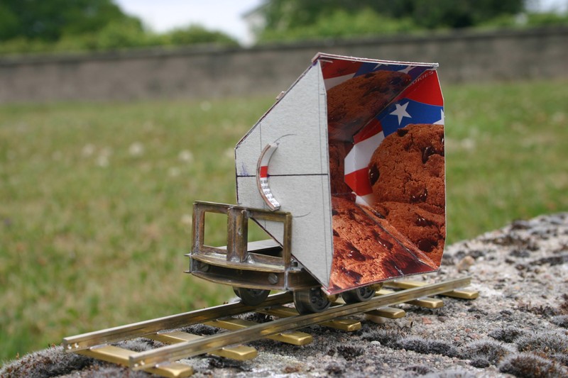

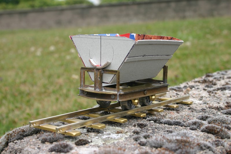

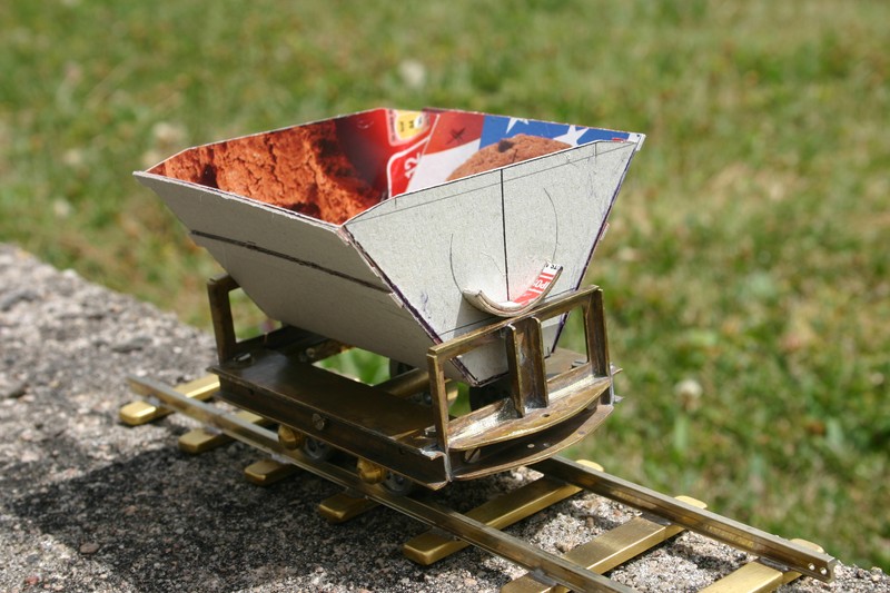

Vite fait, j'ai découpé une benne dans du carton, pour avoir un apperçu du diamètre et du positionnement des berçes de basculement ;)
Voici quelques photos ! ;) ;) ;)

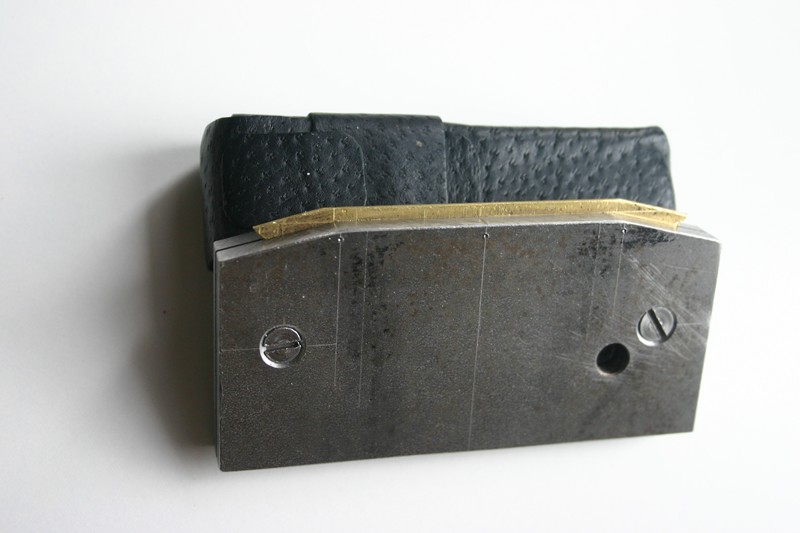

Bonjour à tous !

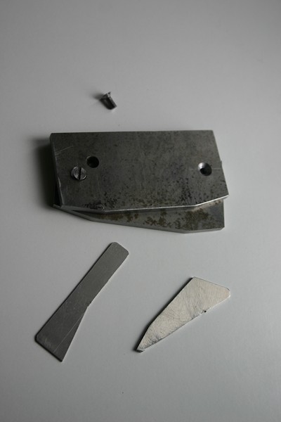

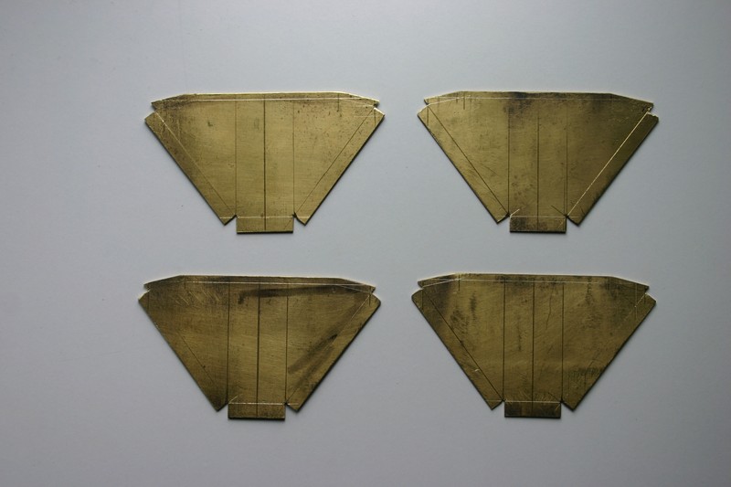

Les bennes de mes woigonnets avancent doucement ! J'ai commencé par les extrémités, pas facile à tracer et à découper si l'on veut quatre pièces
identiques et symétriques : Pour cela, j'ai dû ruser et fabriquer des gabarits, et même un servant à la construction du gabarit-outillage de pliage des
rebords exrérieurs de la benne ! C7 C7
Demain: " je plie " :ipb-251 :ipb-251 :ipb-251 :ipb-251
Voici quelques photos avant :ipb-279 et :D5
Bonne soirée à tous ! :rod_mdr2

Messagepar jpvapeur54 » 23 07 2014 à 20:22
Bonjour à tous !
Effectivement, les bennes et les brouettes subissent les mêmes outrages C7 C7 Mais je les veux un minimum présentables :rod_coeur

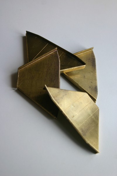

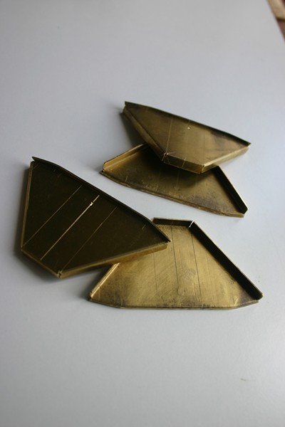

ça y est ! : C'est plié et même légérement emboutis pour le rebord supérieur ( Un plaisir avec du laiton recuit ) :ipb-251 :ipb-251 :ipb-251
Les photos ne sont pas terribles , Mais je vous les soumets quand-même :prrrt: :prrrt:

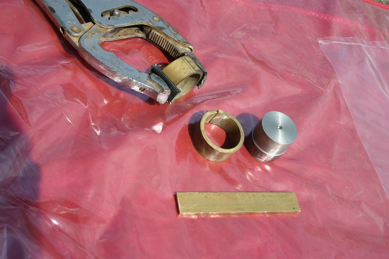

Bonjour à tous !
Une petite suite ( En guise de petits gâteaux à appéro- ) :C3 :C3 :ipb-279
Travaillant comme mes ancêtres ( Au silex et à la massue ) C7 sans CAO ni DAO ni ordi- , beaucoup de pièces et de cotes restent à définir :D3 :D3

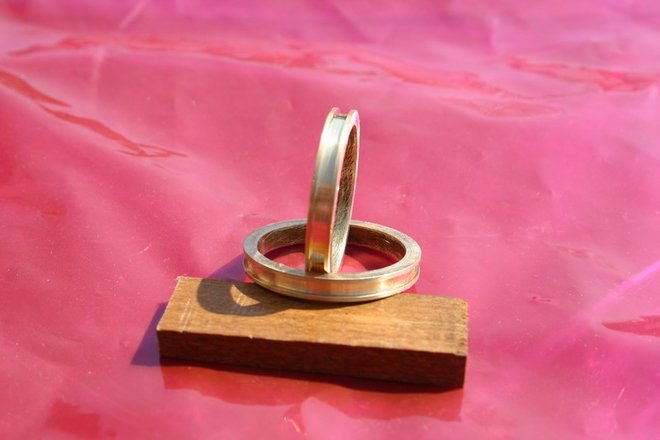

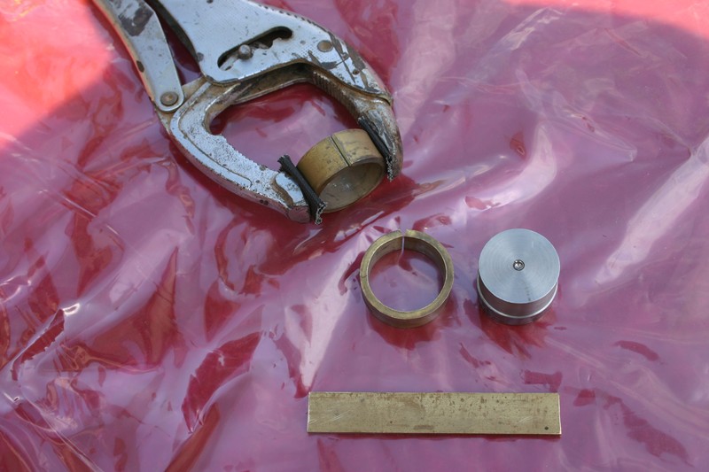

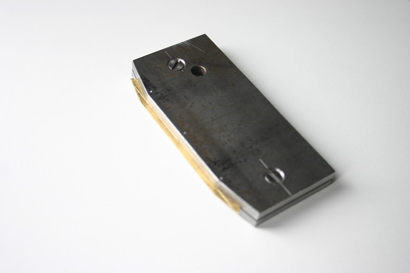

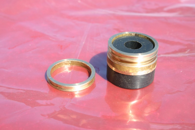

Avant de faire les côtés des bennes, je préfère attaquer les berces de basculement ( Pour avoir une idée de leur épaisseur )
N'ayant pas de laiton diam- 35, je suis parti d'un plat de 3 X 15 que j'ai roulé sur un mandrin en acier ( Après l'avoir recuit )
Pour ne pas avoir de problèmes au tournage, j'ai brasé la jointure ! Avec une bague, je dois pouvoir tirer deux pièces ! ;) ;)
Voici les photos du jour !

Re: La 020 T à vapeur vive de JP
Messagepar jpvapeur54 » 27 07 2014 à 11:35
Bonjour à tous !
J'ai tourné les deux bagues sur un mandrin en PVC ( pour ne pas les écraser au serrage ) :prrrt: :prrrt:
Messagepar Christophe_Menier » 28 07 2014 à 19:54
Vacances... d'ici peu... Mais on suit quand même ;)
Pas mal ta technique pour les berceaux. J'aime bien le coup du plat recuit pour le former en cercle. Je serais parti d'un rond et j'aurais fait du copeau.. ta technique est plus rapide :maitre:
Pour ce qui est des cotés de la benne, je te comprends : faire une pièce, ça va... mais les faire toute pareil c'est autre chose.
Messagepar jpvapeur54 » 29 07 2014 à 18:01
Bonjour à tous !
Si je me suis emm----- à recuire 2 fois,rouler et braser du plat laiton ! :E1 :E1 C'est tout simplement que je n'avais pas de laiton
diamétre 35 à tourner: faire du copeau eut été plus simple et plus rapide ! Mais comme je fais avec les moyens du bord :C9 :C9
La découpe laser, ce n'est plus les moyens du bord, mais de la haute technologie que je connais bien: En fin de carrière,j'étais
chargé de la maintenance d'un banc de découpe TRUMPF L 3030 avec bras robotisé pour le chargement des tôles et déchargement
des pièces découpées ( Tôles d'acier inox de 0.8 à 30 /10 à 90 % ) ;) ;)

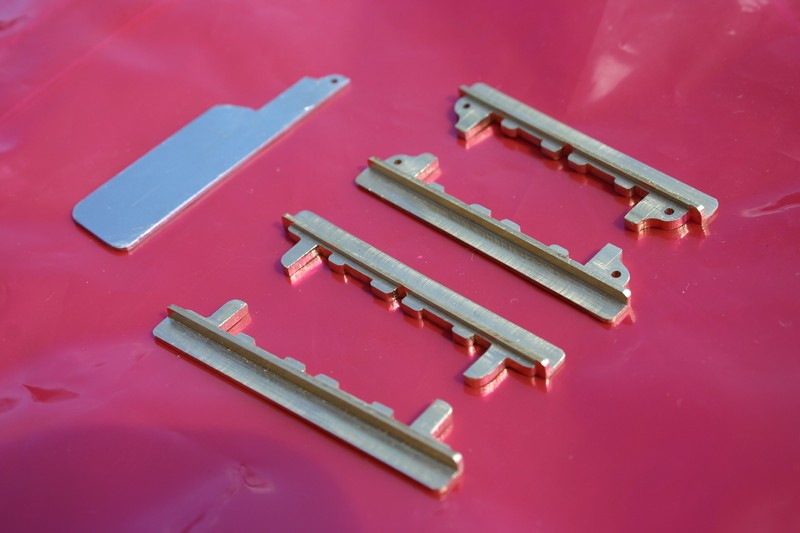

Messagepar jpvapeur54 » 05 08 2014 à 19:46
Bonjour à tous !
Une petite suite avec images ! ;) ;)

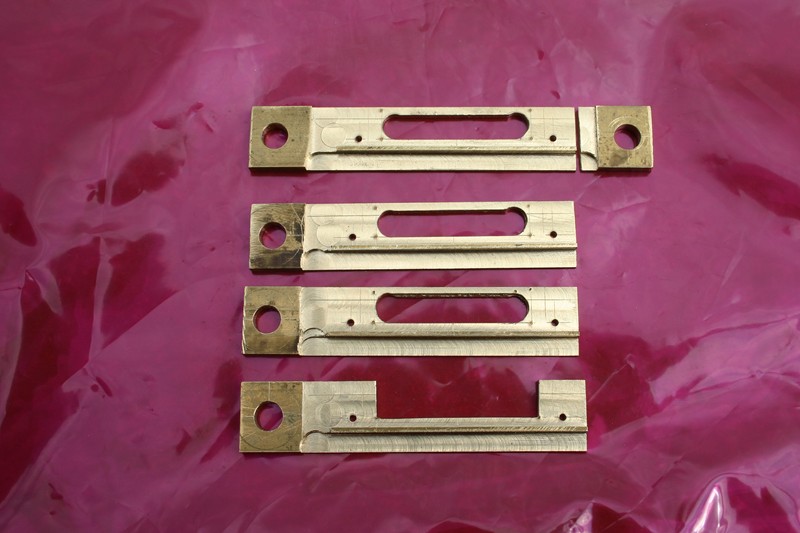

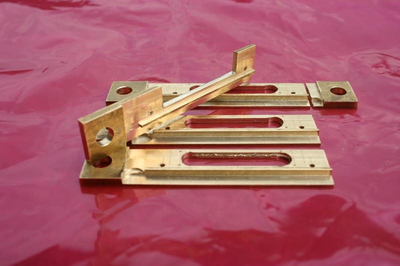

Je me suis attaqué aux rails des berces des bennes ! Toujours avec du plat laiton de 3X15 et avec une petite machine
Chinoise, cela fait de longues heures de fraisage en manuel ( Pas d'avances automatiques et beaucoup de vibrations ) :E1 :E1 :E1 :E1
Maintenant, j'ai compris ce qu'est un casse tête Chinois C7 C7 C7 : Pour faire simple : Les vis des tables de la fraiseuse
ont un pas de 1.5 mm les tambours sont gradués 0- 10-20 - jusqu'a 70 plus 5 divisions et je retombe à 0
une division correspond à 2/100 ( Logique ) Mais là où cela se corse, c'est au dela de plusieurs tours où l'on se décale à
chaques fois de 1/10par rapport aux 10- 20 - 30 du vernier et c'est vite la m---- ( Le plus simple est de compter les
paquets de 5 divisions ) C7 C7 C7 C7 C7
Pour fraiser mes 4 pièces, je les ai vissées sur la table, ce qui justifie les 2 trous de 6 aux 2 extrémités ,à ce stade de fab-
elles sont identiques ;) ;) ;)
Voici quelques photos des pièces et d'une autre tâche à venir ! :F5 :F5

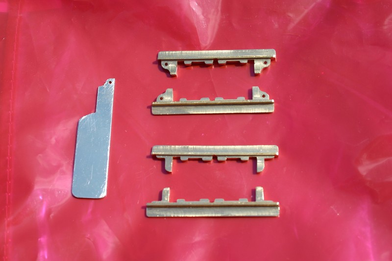

Messagepar jpvapeur54 » 07 08 2014 à 17:59
Bonjour à tous !
Encore des pièces et quelques photos !
J'ai enfin terminé les rails des berces , c'est long D9 !!( Comme aurait dit mon patron :E1 :E1 ) Beaucoup de fraisage ,
traçage, sciage et lime . Il ne reste plus qu' à les souder en bonne position : La fab- d'un gabarit en tôle inox m'a facilité le contournage des quatres extrémités supportant les crochets de benne ! ;) ;)
Bonne soirée à tous ! :ipb-279 :ipb-279 :ipb-279 :D5 :D5 :D5
